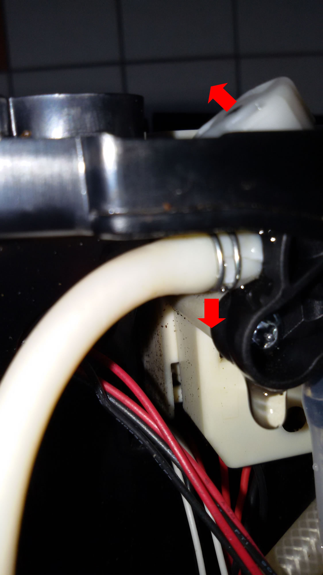

      Hello everybody
      Diese Jahr bereits ersetzt:
      Kaffeeauslauf
      Drainageventil
      Auslaufventil
      Brühgruppe
      Thermoblock 2010 (230V / 1400W) für Nivona CafeRomatica
      … und jetzt wieder Probleme, siehe Foto. Wasseraustritt. Ich habe den Wasseraustritt markiert, sichtbar ist er auf dem Foto nicht, der Blitz vom Galaxy durchleuchtet die Wassertropfen restlos.
      Allmählich habe ich die ganze Maschine erneuert.
      Was wäre die nächste zu erneuernde Komponente ???
      Merci im voraus
        154,97 kB, 1.125×2.000, 1.216 mal angesehen
      die Undichtigkeit kommt vom elektrischen Keramikventil.
      Ob der Fehler revidierbar ist, oder ob nur der Tausch
      des Ventils hilft kann ich leider nicht beantworten.
      dafür gibt es keine Anleitung. Habe so ein Gerät
      noch nie in den Fingern gehabt - daher kann ich
      da auch nicht weiterhelfen.
