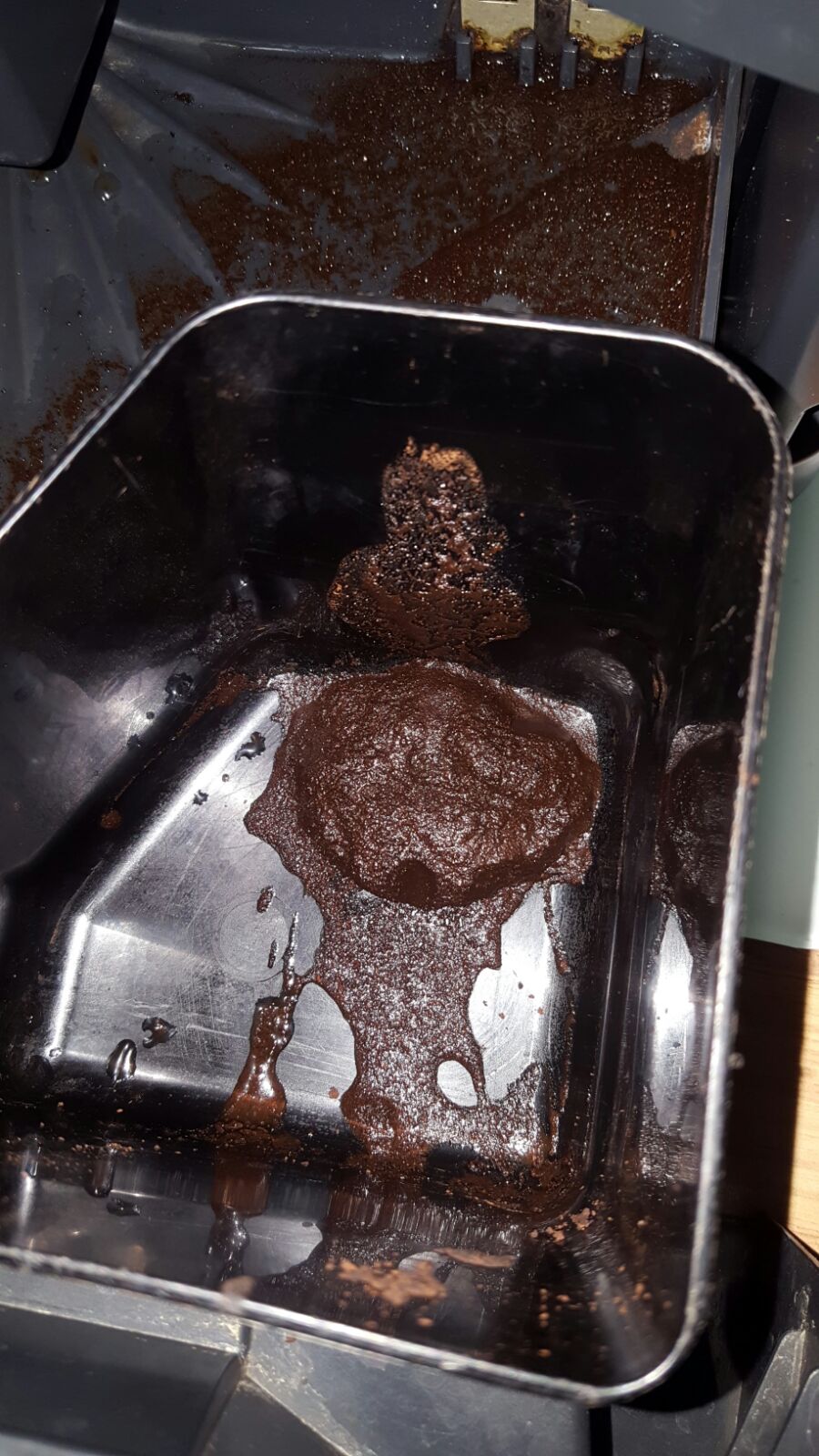

      Foto 1 ist bevor ich die Probleme hatte, obwohl jetzt finde ich es auch schon ziemlich feucht im Trester wenn ich mir dass so ansehe

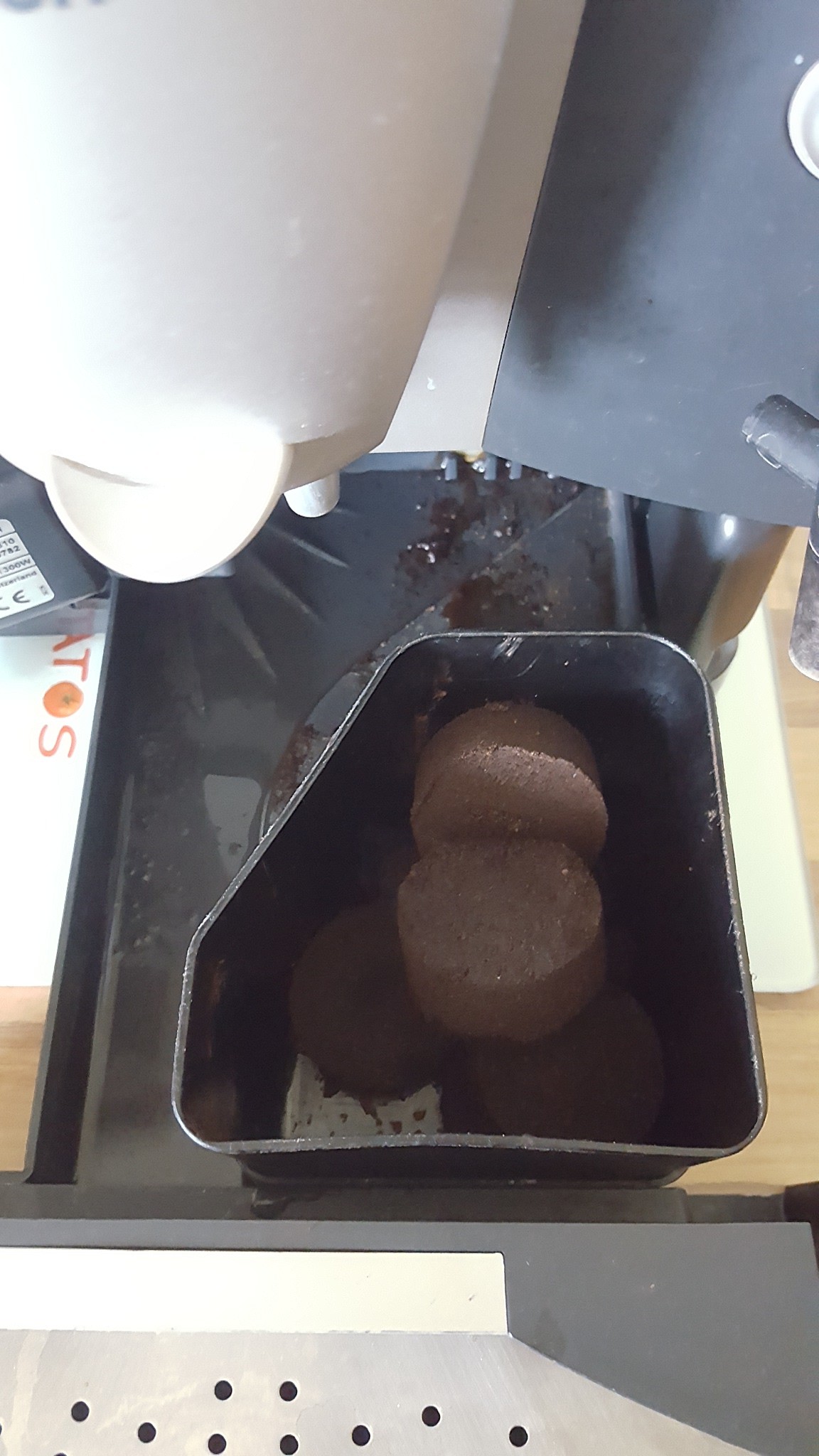

      Foto 2 ist hinter her, Einstellung xxl und normal plus

      auf den Fotos sieht das Kaffeemehl (zu) fein gemahlen aus.
      Funktioniert eigentlich das Drainageventil richtig, da zu viel
      Wasser im Tresterbehälter ist.
      Außerdem scheint eine größere Menge Kaffeemehl hinter
      den Trestertopf zu fallen - warum ist das so?
    • Hallo BS,
      ich weis es nicht genau. Aber dachte mir auch, dass es vielleicht zu fein ist. Habe mal gehört optimal wäre wie Kaffeepulver. Ich werde es gleich mal gröber stellen.
      Warum dahinter weis ich nicht. Und ob das Drainageventil richtig geht weis ich auch nicht. Kann ich das irgendwie testen? Also voll wird die tasse eigentlich. Aber habe so ein Bild von dir mit ml Angaben drauf, dass wollte ich auch mal nachmessen.
      Beste grüsse
      das sieht nicht schlecht aus...
      Die Wassermenge ist bei der Maschine unabhäging
      von der Pulvermenge - also "Extra stark" ist bei
      Espresso und XXL-Kaffee immer die gleiche Mahlmenge.
