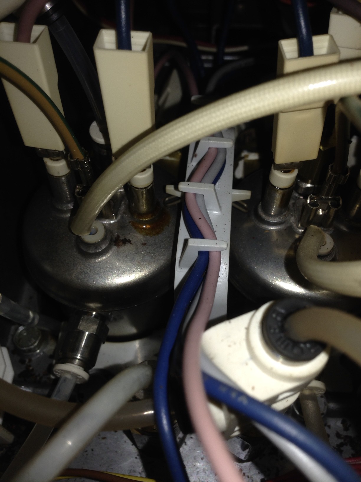

Hersteller: WMF | Typ-/Modell: 1000 | ca. Baujahr: 2006
Hallo Zusammen,
meine WMF 1000 ist kaputt. Sie zeigt zwar "Maschine heizt auf" an, kommt aber nicht weiter. Ich habe schon nach diesem Problem im Forum gesucht, bin auch fündig geworden und schon mal versucht, die roten Sicherungen zu betätigen, sogar mit Erfolg. Sie funktioniert wieder...
Nun geht es darum festzustellen, warum die Sicherung rausgeflogen ist. Ich meine auch den Übeltäter gefunden zu haben: der Boiler scheint undicht. Da ich mir aber nicht sicher bin, vorallem weil die Stelle nur korrodiert ist, aber kein Wasser dort austritt, möchte ich Eure Meinung dazu hören:
Muss ich den Boiler tauschen oder kann man es reparieren/abdichten/was auch immer?
Vielen Dank im Vorraus!
