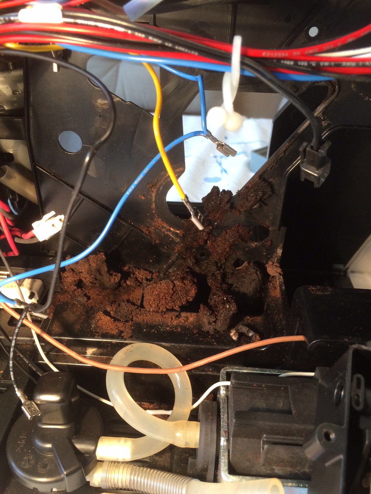

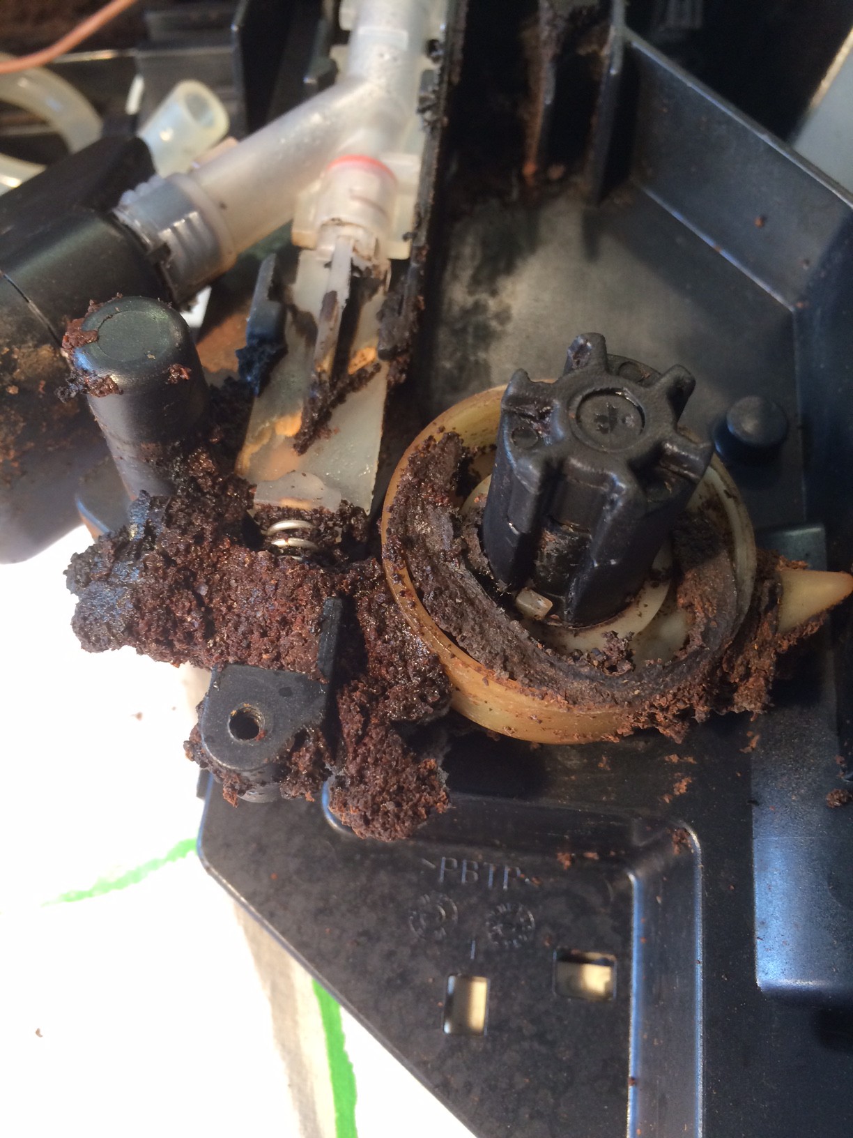

      habe heute an meiner 3 Jahre alten Caffeo CI die Antriebseinheit gewechselt, da diese schwergängig und sehr geräuschvoll lief.
      Bei der Reparatur ist mir aufgefallen, dass im Innern der Maschine sehr viel Kaffeereste waren.
      Die Maschine wird regelmäßig gereinigt und nach Anweisung gewartet.
      Ist das so normal, oder ist an meiner Maschine irgend etwas faul?
      Danke für die Rückmeldungen

      wenn die Brüheinheit regelmäßig zum Reinigen entnommen
      wird, sollte das in Inneren nicht so aussehen. Auch nicht nach
      6000 Bezügen.
    • Danke für die Info,
      das bedeutet also: öfter reinigen, richtig?
      Defekt liegt ja wohl nicht vor,
      gibt es Erfahrungswerte, wie oft man die Maschine zerlegen sollte (Antriebseinheit reinigen) , um sie gründlich zu reinigen?
      das kann man so nicht richtig sagen. Wenn man schon eine
      Brüheinheit zum Rausnehmen hat, würde ich die schon 2-3
      Mal im Monat rausnehmen.
