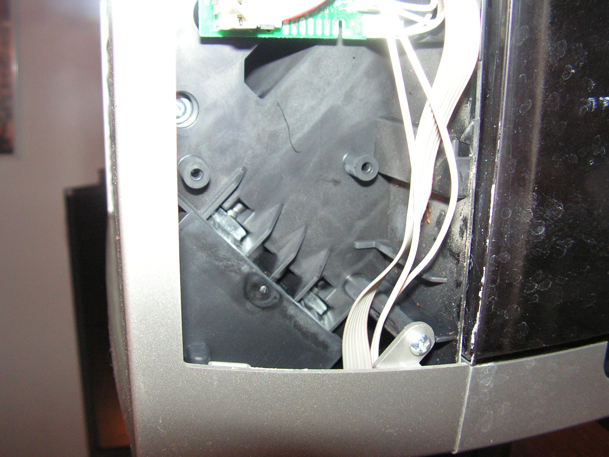

    • So hab jetzt das Chassis geteilt um an die Führung der Brühgruppe heranzukommen meinist das ein Aufwand für so ein kleines Teil
      Beim Offenen sind mir diese 2 Muttern irgendwo heraus gefallen weis jemad wo die hin gehören ich find es nicht
      Danke schon mal
        641,73 kB, 4.640×2.784, 281 mal angesehen
      das sind die Muttern von den 2 Imbusschrauben von dem Brühkopf.Einfach mal eine Schraube (mit dem Führungsblech) einstecken und dann sieht man wo die Muttern hinkommen.Links von der Platine.Einfach wieder in die Führung einsetzen.
