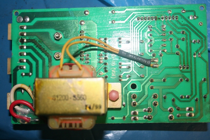

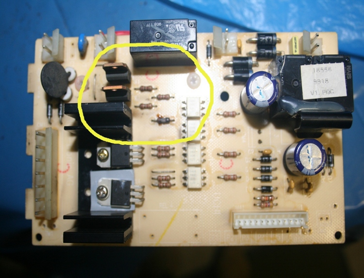

    • Hallo Mario,
      habe mal Bilder von der Platine(siehe Anhang) geschossen. Es passierte als ich mit meinem Multimeter die Spannung an der Pumpe (Graues und weißes Kabel) prüfen wollte und sich die Messspitzen berührten. Als ich dann die Maschine wieder in Betrieb genommen habe rauchte es an der gelb markierten Stelle im ersten Bild.
      Danke und Gruß
      Torsten

    • Hallo Torsten,
      das Verschmorte Stück Etwas auf dem linken Bild ist ein Widerstand. Was mir allerdings Komisch aussieht ist die dunkle Leiterbahn, auf dem zweiten Bild, zum Trafo geht. Ich weiß natürlich nicht wie Du Dein Multimeter eingestellt hast, aber die Spannung an der Pumpe ist Gleichstrom!! Dein Meßgerät war hoffentlich nicht auf Ampere eingestellt?!?
      Ich hoffe das roadrunner heute Abend hier mal vorbei schaut(liest). Zur Zeit habe ich nämlich keine vergleichbare Platine um das selber zu prüfen! Sorry, aber roadrunner kann Dir auch sagen ob es sich lohnt die Rep.pauschale von Jura in Anspruch zu nehmen!!
      Mario
    • Hallo tomeffm,
      hatte vor kurzem das gleiche Problem, bei mir hats nur nicht so gekokelt!
      Hier muss auf jedenfall der Pumpen-Triac und die damit verbundene Zenerdiode getauscht werden.
      Dafür musst Du die Spule losschrauben und ein wenig zur Seite drücken um an die Lötstellen zu kommen.
      Sieht aus als hätte die Leiterbahn was abbekommen.
      Was hier zu tun ist überlassen wir vielleicht besser roadrunner, wie Mario bereits geschrieben!

    • Hallo @ All ,
      So viel habe ich gar nicht hinzuzufügen , in der Tat ist dies bei der S-Klasse ein sehr häufig vorkommender Fehler da der Erhitzerkäfig auf Masse liegt.
      Das Fehlerbild sowie der abgerauchte Widerstand passt dazu.
      Ich würde nun wie PM schon korrekt geschrieben hat den Pumpentriac , die vorgeschaltete Zenerdiode , den Widerstand UND den Optokoppler austauschen. Wenn es schon den Widerstand mit derartiger Wucht getroffen hat wurde mit hoher Wahrscheinlichkeit auch die Steuerstufe im Optokoppler geschädigt. Diese Steuerstufe ist Ihrerseits ebenfalls ein kleiner Triac integriert ins Gehäuse des Optokopplers und sehr empfindlich. Es mag sein dass der Optokoppler noch normal funktioniert , das Signal jedoch nicht durchgeschaltet wird , also bitte nicht von plausiblen Messwerten am Gate irritieren lassen.
      Alle Teile zusammen kosten gerade mal ca. 8,- , damit wäre die Frage nach der Pauschalreparatur mit Komponententausch (159,- zzgl. Porto) sicherlich auch beantwortet.
      Eine neue Leistungsplatine kommt auch bei Neukauf nicht annähernd an diesen Betrag heran , kostet unter 100,-.
      @tomeffm : der "Staub" auf der Leiterbahn ist kein Staub sondern der Brandruß des Widerstandes der vom stark erhitzten Kupfer der Leiterbahn angezogen und festgehalten wurde. Wäre es Staub wären alle Leiterbahnen beflockt. Dies bedeutet dass Du unbedingt die Leiterbahn unter die Lupe nehmen musst , sie darf sich nirgends vom Print abgelöst haben oder wellig sein. Im Zweifel bitte mit Zinnschicht verstärken oder überkabeln.
      @ Mario : Pumpe läuft mit 220V WECHSEL-Strom , nicht Gleichstrom ! Mit Gleichstrom laufen die Mahlwerksmotoren.
      Viele Grüße ,
      roadrunner
      P.S.: Bin im Moment aus beruflichen Gründen nicht regelmäßig online , notfalls bitte kurze email schreiben (im Profil angegeben)
