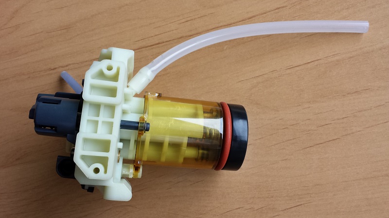

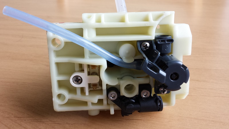

      Für diejenigen die noch wissen möchten wie das Teil aussieht,
      denn im Shop gibt es noch kein Bild:
      Art.Nr. 7313243821
      (Brühkolben am Durchlauferhitzer DeLonghi ECAM Kaffeevollautomat )
