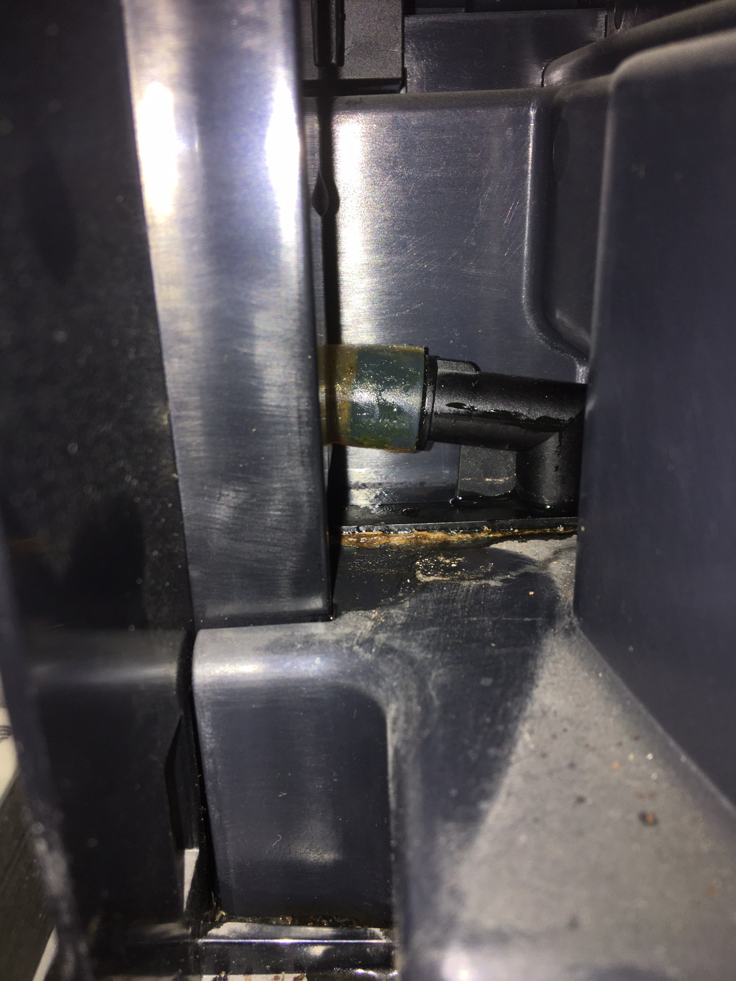

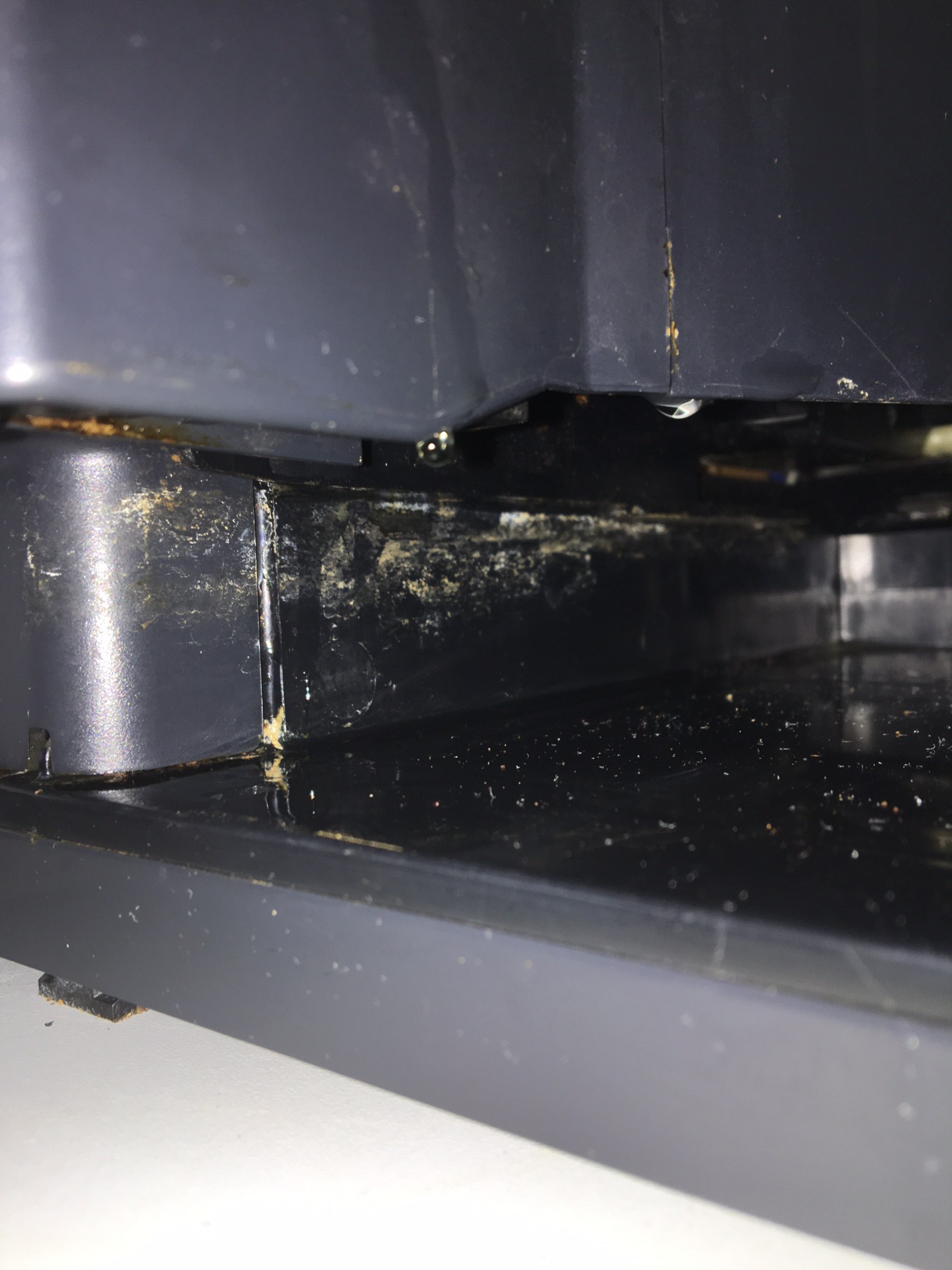

      2. Es läuft wieder Wasser unten aus der Maschine :cursing: . Und zwar bin ich der Meinung, dass das Wasser aus Richtung Eingang Drainageventil kommt. Ich hatte ja die Antriebseinheit erneuert und auch wieder peinlich darauf geachtet, dass der Schlauch wieder angeschlossen und mit der Feder gesichert wird. Ich bin der Meinung, dass das das Waser in der Gegend um die Entwässerung des Drainageventils (Dicker Silikonschlauch, den ich nicht erneuert habe) an der Tropfschale vorbeiläuft (siehe Bild) und unten aus dem Gehäuse (in der Gegend unterhalb des Trafos nur ein Stück weiter vorn) wieder austritt. Ich hatte den Kunststoffwinkel raus gebaut und gereinigt und der ist auf der Innenseite feucht (siehe Bild) EDIT: Ist in der neuen Antriebseinheit überhaupt ein O-Ring drin am Eingang, habe ich vergessen zu schauen?

      mir ist es gestern Abend auch erst zu Haus eingefallen, dass im neuen Antrieb wohl keine Dichtung drinsteckt. Die alte Dichtung ist im alten Antrieb stecken geblieben und in einem Moment totaler geistigen Umnachtung habe ich dann den Schlauch ohne Dichtung in die neue Antriebseinheit reingesteckt :S . Ich schau mir das heute nochmal an und gebe Feedback.
      Schmitti
    • Hallo zusammen,
      so nun habe wir's - kaum baut man die neuen Dichtungen dahin wo sie hingehören, ist die Maschine dicht (und die Tasse wird auch voll) und macht Kaffee wie schon lange nicht mehr - mmmmmhhhhh lecker....
