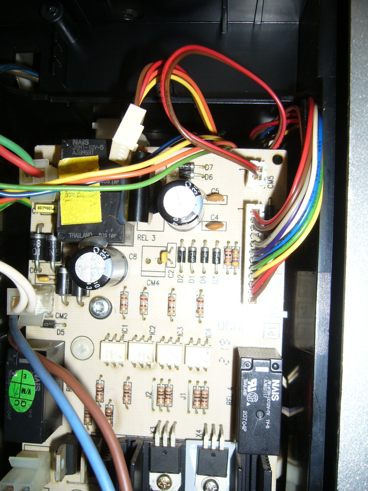

      Hallo Liebe Leute,
      Kann Jemanden mich sagen wo fur die Anschlus CM5 auf die Leitungsplatine typ. UCHI vom Jura X95 dient?
      Bild rechtsoben ( rot/braun Drahte zu Steuerplatine )
      Die Lotverbindungen hatten sich gelost wegen fruhere Bastlerei.........
      Aber alles marschierte auch ohne das wieder zu loten.
      Aber jetzt sagte er "System fullen" und "Dampf drucken".
      Aber es passierte nichts, nur die Pumpe macht Larm.
      Habe denn endlich zuerst die Kontakte wieder richtig gelotet und es lauft wieder......!
      Ich dachte eigentlich in Richtung eine Verstopfung aber kan es auch mit diese CM5 Anschlusz zusammenhangen?
      Grusz,
      JanD
      Dieser Beitrag wurde bereits 1 mal editiert, zuletzt von JanD ()
      leider gibt es von Jura keine offizielle Dokumentation
      für was der CM5 dient. Von daher kann ich Dir leider
      die Frage nicht beantworten.
      Wenn die Pumpe lärmt, aber kein Wasser fließt, ist
      entweder vor oder nach der Pumpe der Wasserweg
      nicht frei. Dann geht auch das System Füllen nicht.
