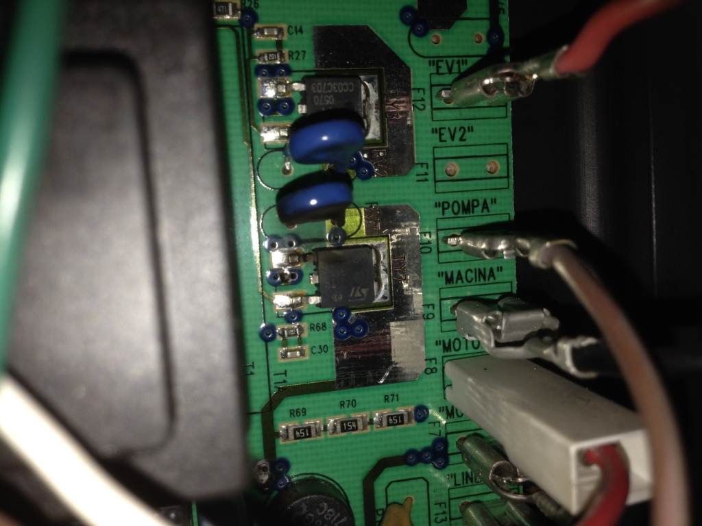

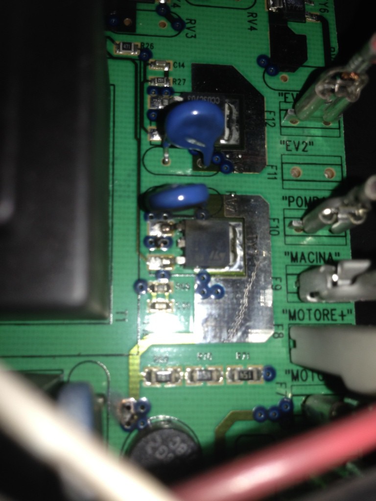

    • Mach mal vernünftige Fotos von der Leistungselektronik, speziell der Bereich um den TY7.
    • Auf der Leistungselektronik sind der Triac TY7 und die Durchkontaktierungen defekt. Ein Zeichen, dass entweder der Motor defekt ist oder mechanisch blockiert wurde.
