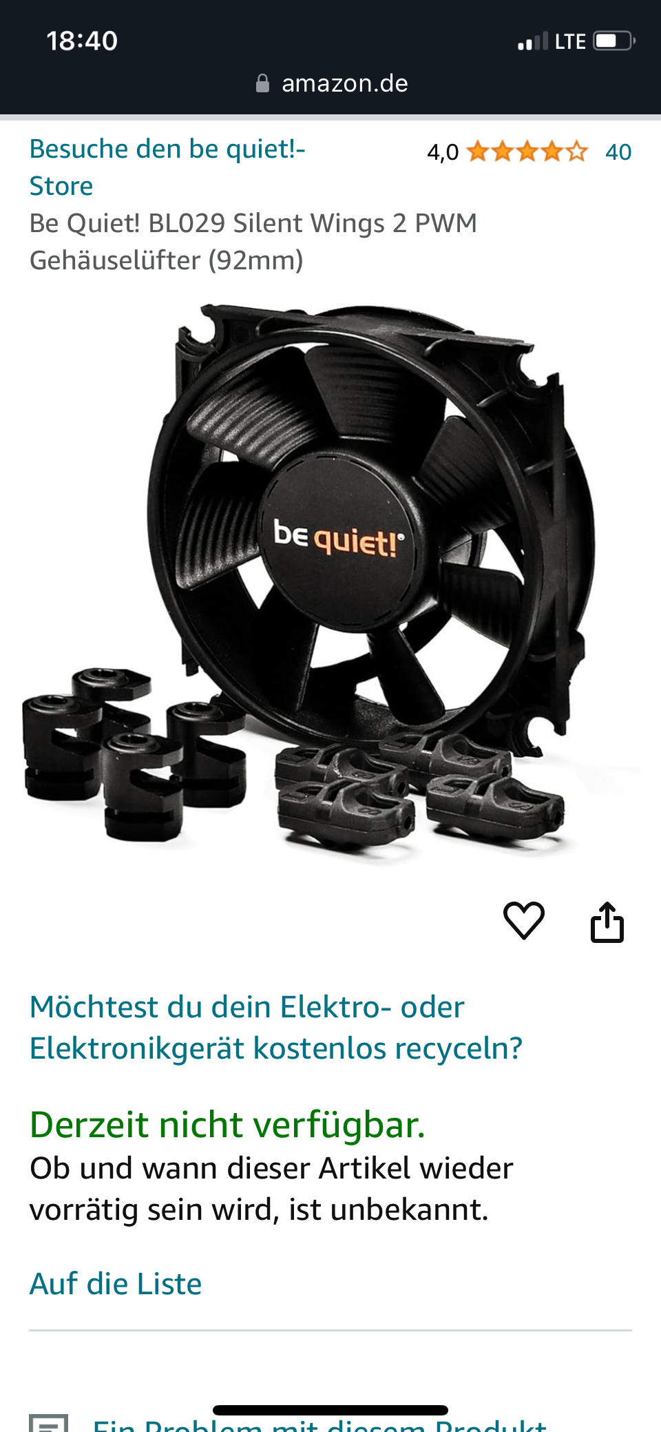

      Mit einem anderen Lüfter habe ich auch schon experimentiert - aber noch nicht mit
      durchschlagendem Erfolg - mal schauen ob ich den teste den Du empfohlen hast.
    • Ok, ich dachte eigentlich nicht daran, dass Netzteil zu tauschen, weil es ja auch mitgekauft wurde. Nur dauert das Kühlen schon extrem lange….und hatte gedacht rausgelesen zu haben, dass es eben am Netzteil liegt.
      Den Lüfter hatte ich mir 2019 geholt und hatte bis dato bei meinem 583er Cooler-Modell (auch aus 2019) gute Ergebnisse bzgl. leisem Lüftermodus erzielt:

      Braucht der den PWM oder reicht der normale.
    • Das war dieser:
      SilenX iXtrema PRO 92mm 11dBa
      Abmessungen 92 x 92 x 25 mm
      3pin Molex
      Spannung 12 Volt
      Drehzahl 1.300 U/min
      Leistungsaufnahme 1.32 Watt
      Förderleistung 54 m³/h
      Geräuschentwicklung 11 dBa
      Lager Hybrid Gleitlager
      Er könnte PWM. Meine aber der hat nur doof an/aus gemacht.

      Der Lüfter von mir ist PWM, aber dennoch an einem 3pin Stecker, welcher auf die vorgegeben Buchse 1:1 passt.
