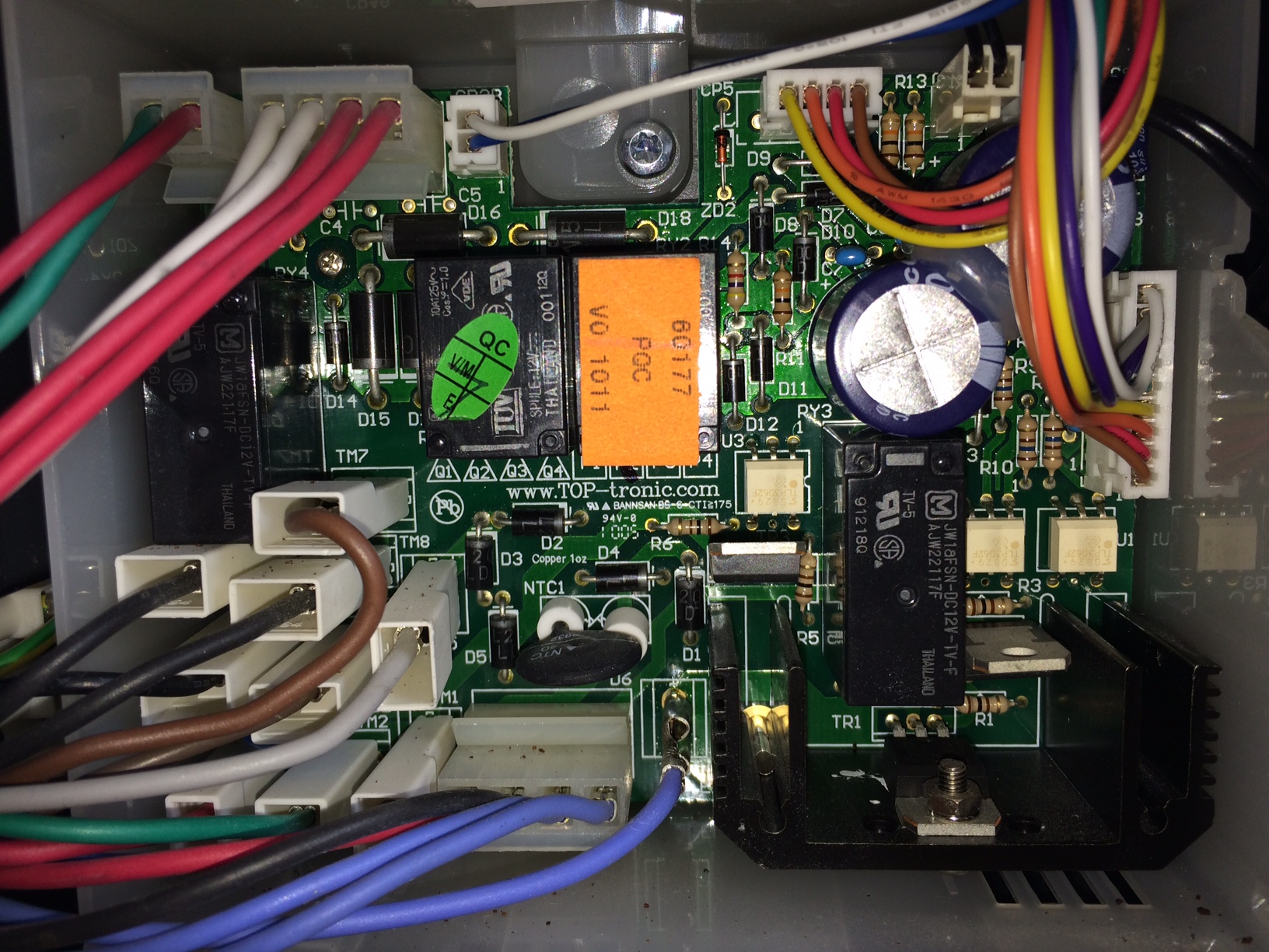

      Nun zum Fehler. Die Brühgruppe läuft nach dem Einschalten nach unten und nicht zuerst nach oben. Der Motor wechselt nicht die Drehrichtung. Encoder funktioniert. Kabel hab ich durchgemessen, kein Kabelbruch. Motorpoolung ist nicht vertauscht. Motor läuft nur in eine Richtung und wechselt einfach nicht . Finde keine Lösung
      Tippe auf ein Defekt der Elektronik, weis aber nicht wo, bzw. nach was ich suchen muss.
      Über Vorschläge wäre ich dankbar.

      leider kenne ich diese Platine nicht - habe nur die alte Art da.
      Du musst die Leiterbahnen auf der Rückseite verfolgen um
      festzustellen welche Dioden zuständig sind. Die Relais sollten
      die mit den Aufklebern sein.
      Auch wenn Du den Encoder ausschließt, Irgendwie bin ich mir
      doch nicht so ganz sicher, dass der Fehler nicht aus dieser
      Ecke oder auch der Steuerung kommt.
      Ein bloßes Revidieren der Brüheinheit macht keine Leitsungs-
      elektronik kaputt. Da muss schon was heftigeres passieren.

      Habe gestern Abend die Leistungsplatine ausgebaut um sie von hinten zu begutachten.
      Keine sichtbaren Schäden.
      Heute morgen hab ich sie wieder eingebaut und siehe da, der Getriebemotor dreht richtig herum und wechselt auch wieder die Richtung. Habe nichts anderst angeschlossen als vorher.
      Alles zusammengebaut, funktioniert.
      Das Ca. 3 mal, dann brummt das Magnetventil vom Drainageventil und die Brühgruppe findet die Ausgangsstelluung wieder nicht.
      Aus und einschalten, dann geht es wieder. Magnetventil wird sehr warm
      Hat jemand eine Idee.
