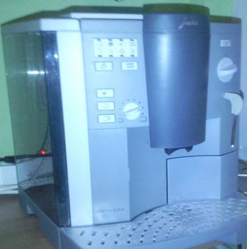

    • Hallo Roadrunner,
      da ist mal ein Bild von der Maschine, kenn mich mit dieser Maschine nicht aus. Übrigens passen die Teile von der AEG Cafamosa Cf Serie.
      Gruß Berny

    • Hallo Berny ,
      Das ist eine normale Scala , also ohne höhenverstellbaren Auslauf.
      Die AEG CF-Serie (aber nur CaFamosa CF80-200 und 300-500 , die CF220/250/255 sind DeLonghi-Klone) sind im Grunde Ableger der Jura E-Klasse und identisch mit der Jura impressa 201/2001. Bei den höheren Modellen verhält es sich genauso.
      Ebenfalls in diese Gruppe gehört die Krups Orchestro-Familie.
      Alle Juras haben dieselbe Pumpenserie , die gleichen Mühlen und alle haben auch dieselben Brühgruppen. Auch die ganz neuen Modelle.
      Wenn es jedoch eine Thermoblock-Scala ist passen z.B. die Erhitzer der E-Klasse und der CaFamosas definitiv nicht !
      Viele Grüße ,
      roadrunner
