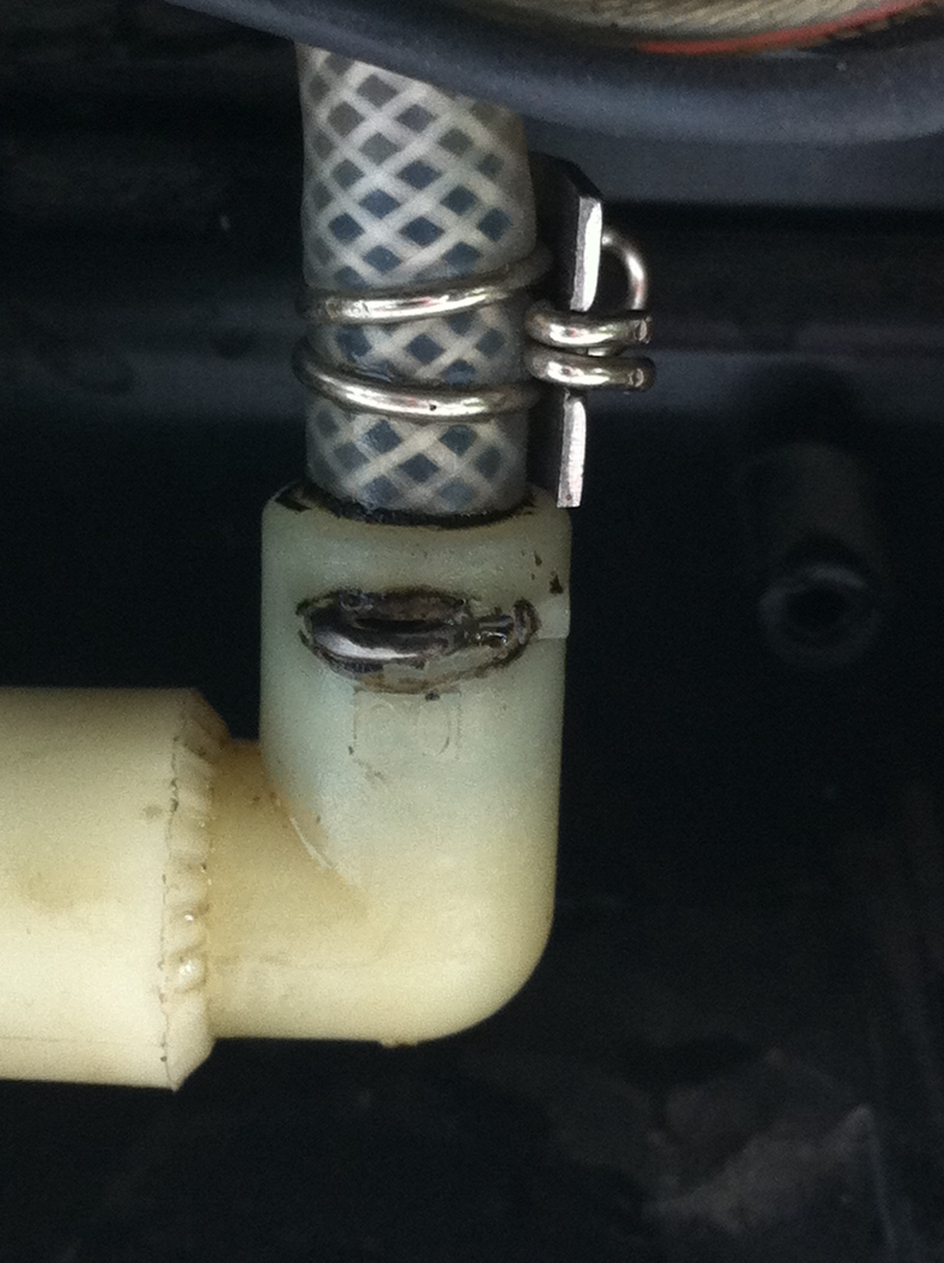

      Ich habe jetzt meine Maschine geöffnet und festgestellt hinter der Pumpe, zwischen dem
      Auslaufventil und dem Schlauch läuft Wasser raus.
      Welche teile brauche ich dafür (gibt es das Auslaufventil extra? muss ich dabei auch die Pumpe ausbauen,
      weil ich den Winkel am Auslaufventil drehen kann, habe dazu leider nichts gefunden)
      und muss der Schlauch auch getauscht werden?
      Kann auch gerne ein Bild senden von der Undichtheit
      Detlef
    • In dem Winkel sitzt eine Dichtung , hast du die auch schon gewechselt? Dann kann ich nicht erkennen ob das Sicherungsblech auch drauf ist? Der Schlauch kann aber auch Undicht sein, dann muß der auch ausgewechselt werden. Ist Das der Winkel am Auslaufventil den du meinst?
      Gruß dE

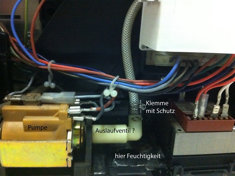

    • Hallo DE,
      sorry das ich jetzt Antworten kann, war aber jetzt eine Woche on Tour.
      Also, zu deinen Fragen, die Dichtung im Winkel habe ich noch nicht gewechselt, das Sicherungsblech ist noch drauf.
      Der Winkel von dem Auslaufventil sieht bei mir anders aus. Ich habe am WE noch mal
      ein besseres Bild gemacht mit Beschriftung (hier sieht man auch den Kalk/Feuchtigkeit am Boden.
      Wenn ich was tauschen muss, kannst Du mir die Artikel
      (evtl. mit Artikelnummer (Auslaufventil, Schlauch - welcher, Dichtung welche oder Dichtungssatz??) nennen.
      Wie bekomme ich die Klemme auf (kenne das System nicht).
      Muss ich die Pumpe ausbauen? oder kann ich das Auslaufventil abdrehen, wenn der Schlauch gelöst ist.
      Einen guten Start in die Woche
      Detlef
        196,88 kB, 778×581, 259 mal angesehen

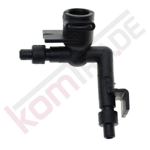

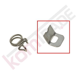

      Deine Maschine hat gar kein Auslaufventil, sondern nur
      einen Anschlußwinkel. Der Schlauchnippel benötigt
      folgende Dichtung neu:
      komtra.de/jura-ersatzteile/jur…o-ring-druckschlauch.html
      Wenn das nicht nützt, solltest Du zusätzlich den Schlauch
      mit Nippel tauschen:
      komtra.de/siemens-ersatzteile/…esso-bosch-benvenuto.html
      Die Klemme musst Du gar nicht öffnen, die kommt mit
      dem Ersatzteil schon geschlossen mit.
