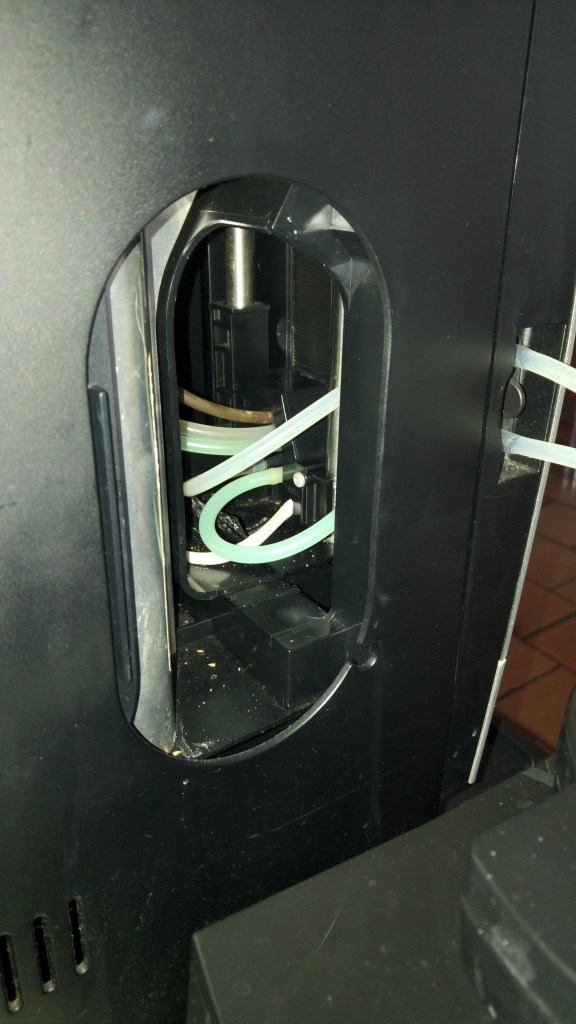

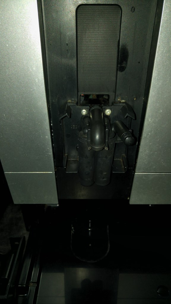

      vielen Dank für die schnelle Antwort. Die Milchleitung ist soweit frei und es wurde auch schon ein paar mal
      das Reinigungsprogramm gefahren. Was meinst du mit Adapter?
      VG
      Martin
        103,72 kB, 576×1.024, 247 mal angesehen
        106,2 kB, 576×1.024, 218 mal angesehen
    • wenn sie das Reinigungsmittel ansaugt saugt sie auch Milch an oder
      sonst sind die Leitungen nicht frei
      hast du den Aufschäumer zerlegt und gereinigt
      die Milchdüse und Aufschäumer stecken auf den Adaptern
      hell Milch schwarz Schaum
      die Teste ich mit einem Draht (Büroklammer)
      ich gehe aber da von aus das die Milch läuft und das Grät nicht verkalkt ist
