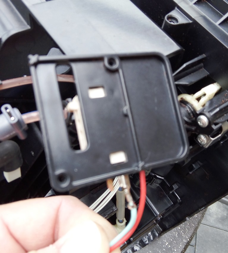

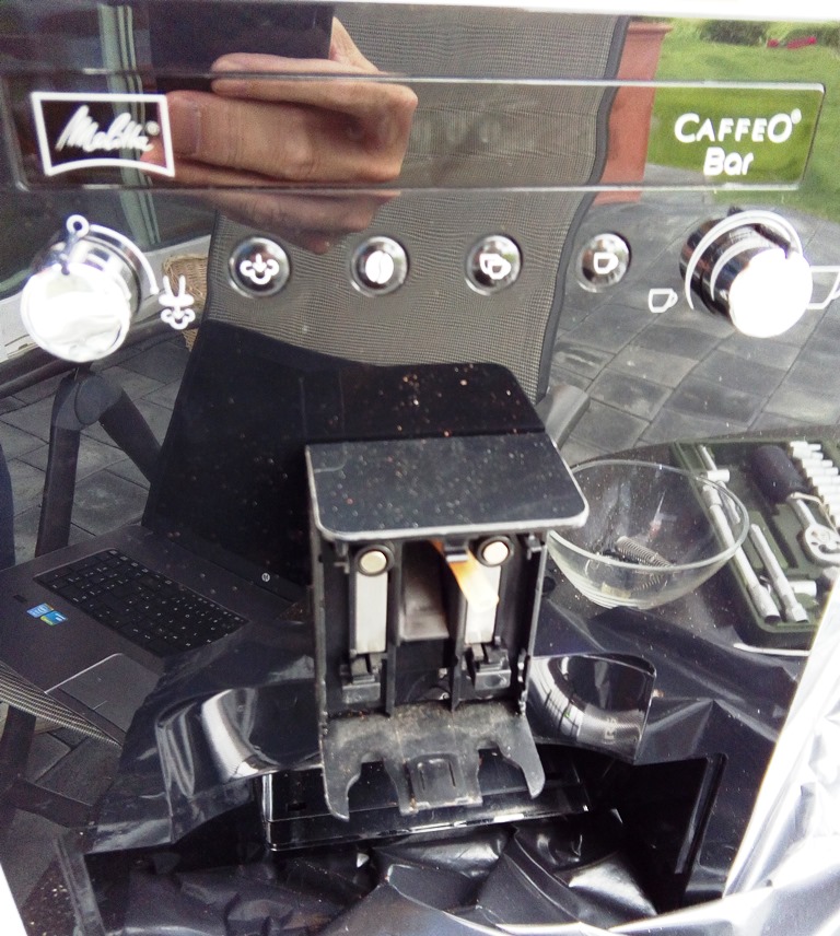

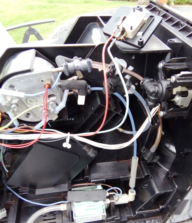

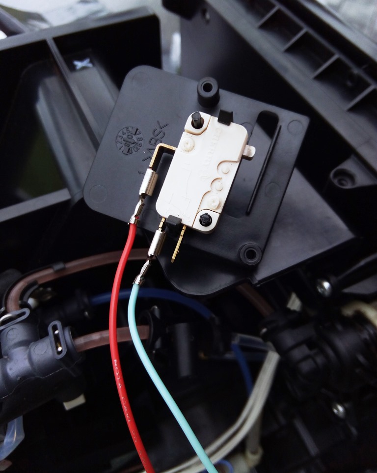

      Caffeo - Wohin verflixt gehört dieses Bauteil???
      Liebes Forum,
      nachdem mein geliebter Melitta Caffeo Vollautomat kein Wasser mehr spuckte und das mitten im Reinigungsprogramm habe ich mich zu einer General Überholung überredet.
      Nach endlich 2 Wochen sind die Teile da und ich fange mit dem Zusammenmbau an.
      Aber moment mal:
      Wohin gehört dieses Teil mit dem Mikroschalter, was auf Bild 1 und 2 zu sehen ist???
      Ich hoffe auf Hilfe und bedanke mich schon mal für jede Antwort!

      das scheint der Microschalter zu sein, der von der
      Fahne am Kopf der Brüheinheit betätigt wird. Dann
      käme er auf der Heizungsseite an die Mittelwand.
    • Hallo BlackSheep,
      du machst deinem Namen gar keine Ehre, denn die Antwort war GOLD-richtig, juhu.
      Ich habe das Gerät auch nun wieder zusammen und teste es.
      Vielen lieben DANK!!!
