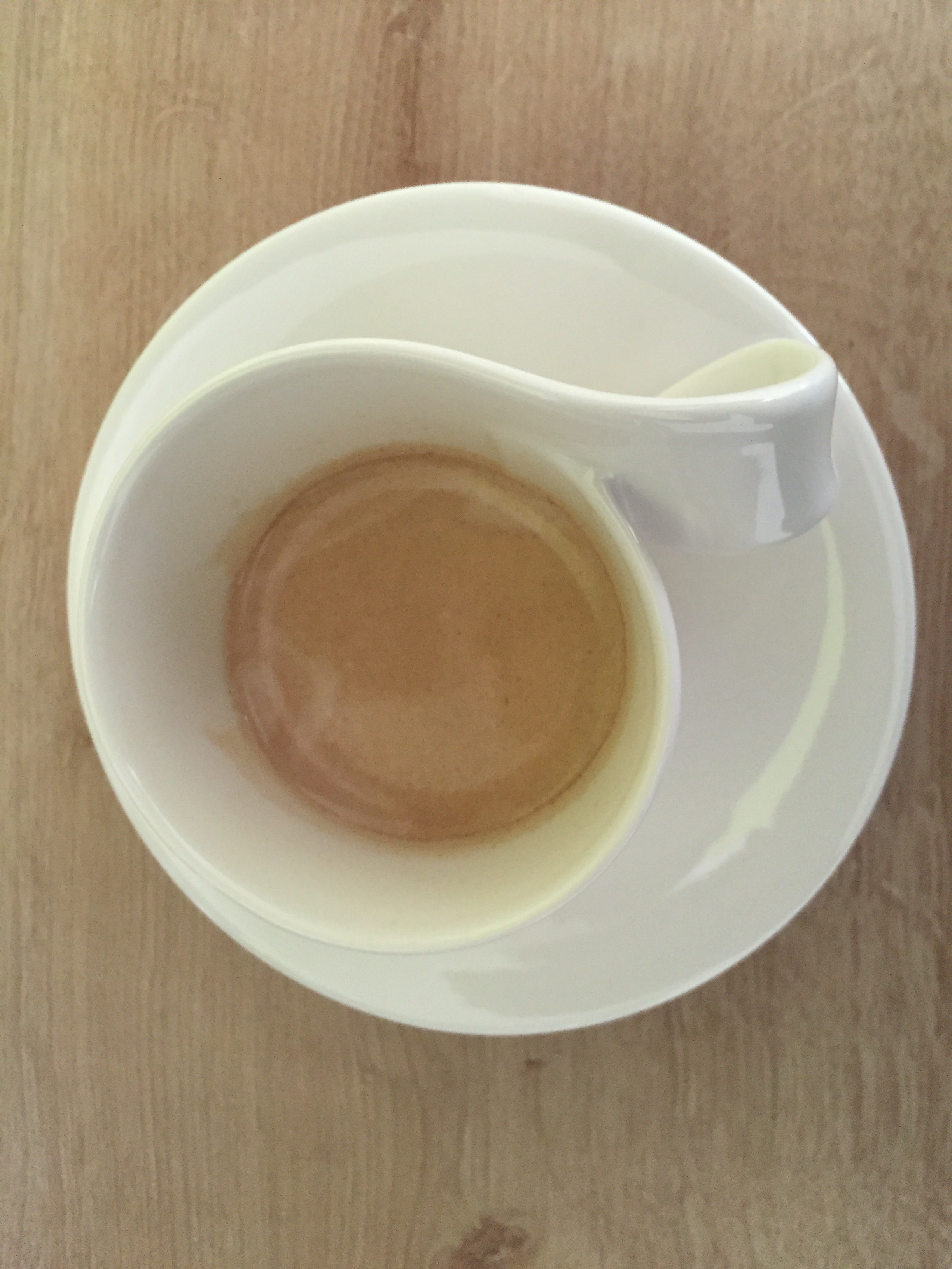

      Daher möchte ich gerne an ein anderes Thema rangehen: Die Kaffeequalität. Der Kaffee schmeckt leicht dünn, die Crema ist dunkel, dünn und "brösellig" statt hell und fest.

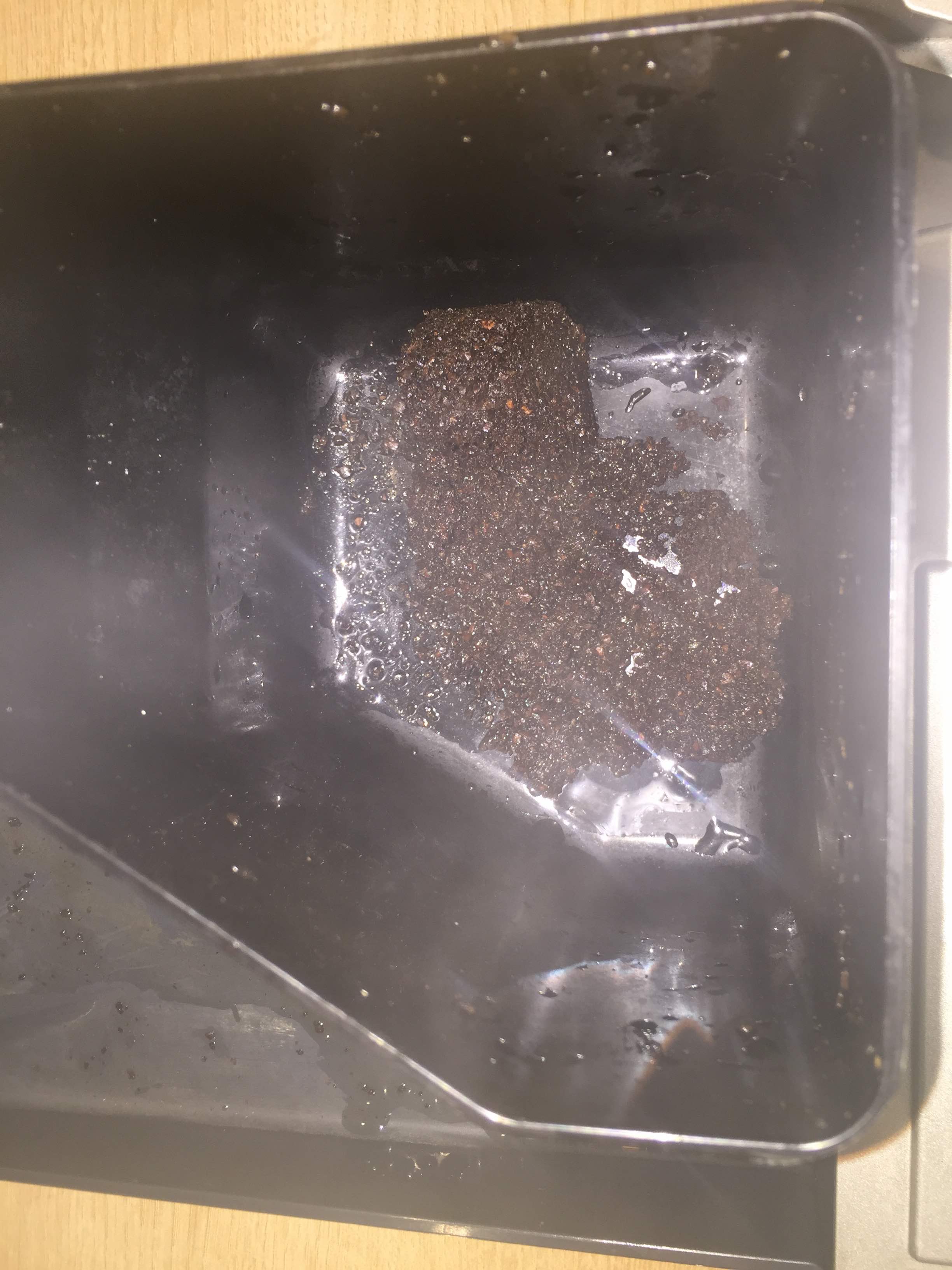

      Der Blick in den Trester-Behälter ist auch eher ernüchternd - wirklich fest war er von Anfang an nicht, aber so matschig auch nicht.
      Im Anhang dazu Fotos. Kaffee auf meiner Lieblings-Einstellung: "Kleiner Kaffee", "Extra Stark". Espressobohnen bei Mahlgrad Stufe 4
      Da kann man doch bestimmt was machen!?

      die Mahlmenge ist nicht mehr gut. Ob das Problem von einem
      defekten Mühlenmotor oder "nur" von stumpfen Mahlsteinen
      kommt kann man aber aus der Ferne nicht beurteilen.
      Läuft die Mühle relativ gleichmäßig, oder leiert der Motor schon
      recht gut feststellbar?
