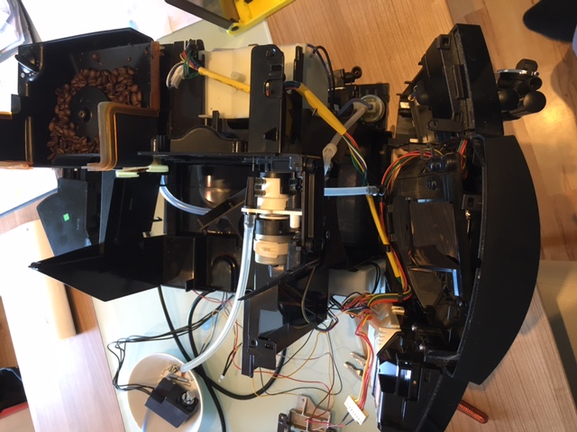

      nach dem die Garantie des KVA (JURA IMPRESSA C9) meiner Frau abgelaufen war, bekam ich endlich die Erlaubnis diese zu überholen.
      Zu mir: Durchschnittlicher Schrauber mit etwa E-Kenntnissen. Keine Erfahrungen mit JURA, aber mit DeLonghi und anderen Maschinen.
      Bei der Revision der Maschine hatte ich vor gleich eine Tassenbeleuchtung nachzurüsten. Das Set bestellt ich mir hier von Komtra.

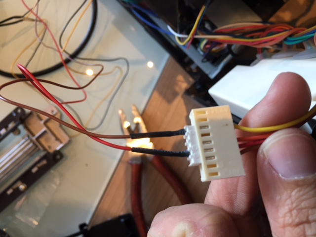

      In der Anleitung von Komtra zur Nachrüstung der Tassenbeleuchtung steht sinngemäß auf Seite (4-5) "Gummikappe vom Service-Stecker entfernen" und diesen an den Stecker vom Tassenmodul anschließen. In der Detailansicht sieht man, dass der Stecker des Tassenmoduls (2 adrig, rot und braun) auf den Service Stecker (5 adrig) gesteckt wird und zwar rot-rot und braun-braun, soweit so leicht.

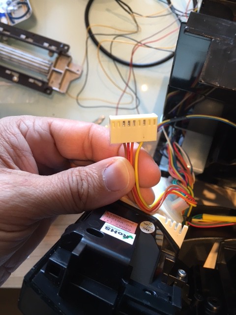

      Nun zu meiner Maschine. Eine Gummikappe gab es nicht, wohl aber einen Stecker der mit einer Plastikabdeckung und ne Kreuzschraube fixiert war. Diese geöffnet und den Stecker nach unten geführt, ich vermute, da es der einzige freie Stecker ist, das der benannte Servicestecker sein muss.
      Nach all der Prosa nun das Problem:

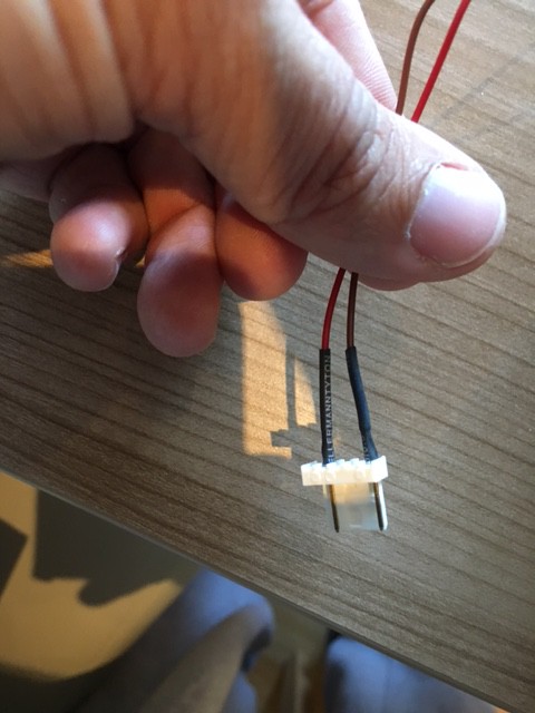

      Der Stecker des Tassenmoduls wurde ebenfalls zwei adrig geliefert (rot-braun). Zwischen dem roten und braunen Anschluss sind zwei Pins frei.
      Der Service Stecker der KVA ist 4 adrig und hat auch andere Farben als in der Serviceanleitung von links nach rechts (gelb, Pin frei, dann Orange, rot und braun).
      Wie muss ich den Stecker nun anschließen? Ih vermute wieder rot zu rot (Plus?!) und braun zu braun (Masse??).
      So wie der Stecker jetzt ist, ist diese Variante nicht möglich.
      Ich hänge mal ein Bild an, in diesem ist rot zu rot und braun zu gelb..
      Falls ich was ändern muss, bitte mir kurz sagen, an welchem Stecker ich eine Ader (und vor allem wie) ich sie rausziehe.

      Weil ich ungeduldig bin, habe ich einfach versucht den mitgelieferten Stecker an rot zu rot und braun zu braun des Servicesteckers anzuschließen. Die zwei Kabel vom Modul habe ich mit dem Motor verbunden (blau und weiß).
      Wenn ich die Maschine nun einschalte leuchten die Dioden, aber non stop. Ich bin mir nicht sicher ob das so richtig ist, aber vielleicht gibt es ja noch eine Rückmeldung hierzu.
