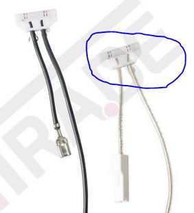

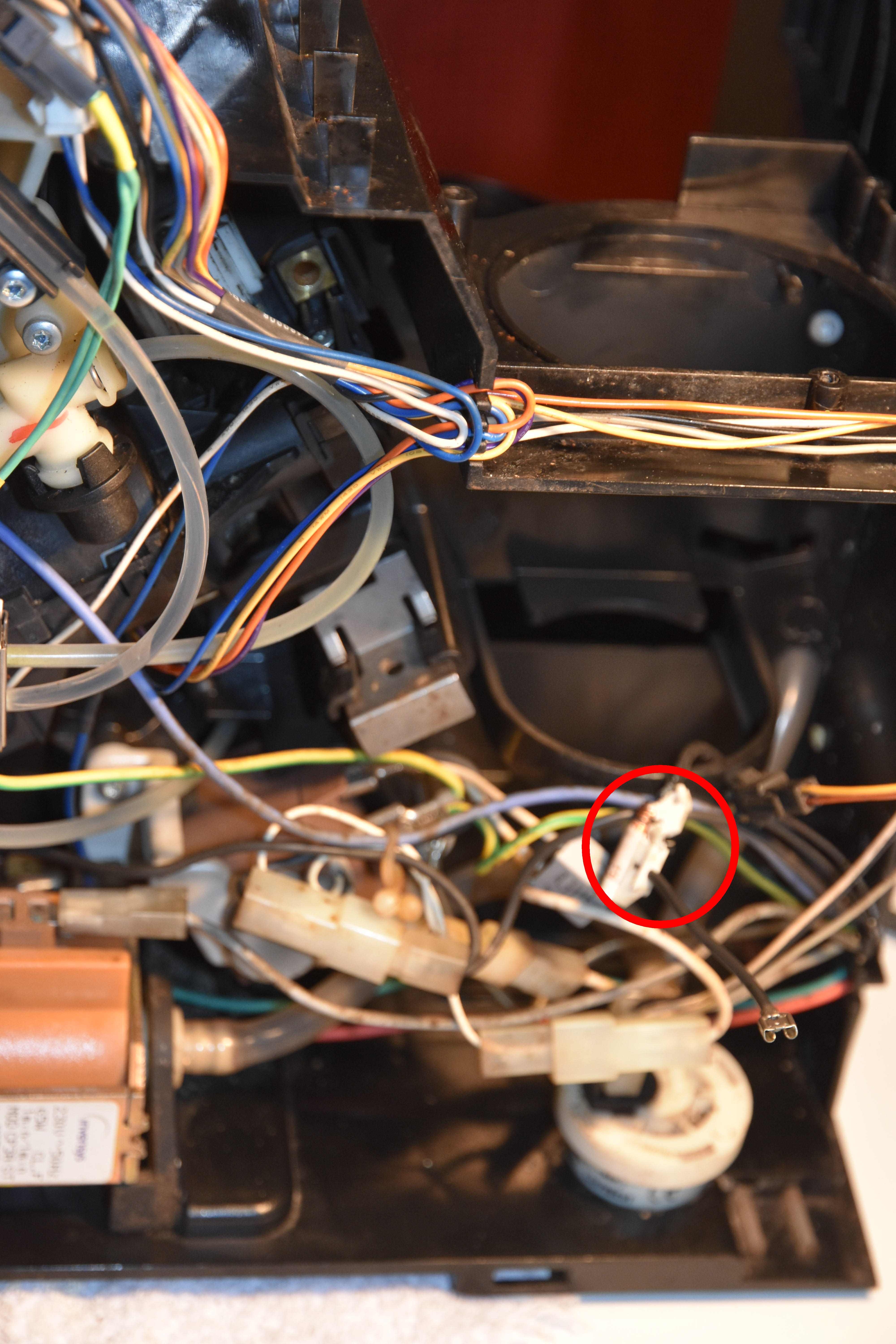

      Beim Ausbau des Mahlwerks und dem Abziehen der Kabel ist mir in der Zuleitung zum Mahlwerk ein kleines weisses Kunststoffteil Teil kaputt gegangen ... sieht mir aus wie eine Drossel oder ein Widerstand zum Verhindern von Störungen von anderen Geräten. Dabei ist dann ein unisolierter Draht aus dem Gehäuse herausgekommen ... ich habe diesen Draht wieder um den kleinen (vermutlich) Ferrit-Stab gewickelt und dann mit Isolierband fixiert. Kann es sein, dass das dazu führt, dass nun die Mahldauer geringer ist? Ich habe ein bisschen Erfahrung mit Elektrik und auch ein Messgerät, aber bin nicht der Experte. Kann ich da etwas durchmessen, was genau macht dieses Teil?
      Ich habe mal ein Bild der anderen Zuleitung zum MW angehängt ... das Teil, welches ich meine, ist ca. 20mm lang und 5mm breit und die Kabel kommen mehr oder weniger an Stirnseiten heraus. Vielleicht kann ja jemand mit elektrischem Sachverstand hier helfen.

      Eine gebrochene Entstördrossel reguliert nicht die Mahlzeit im Mircoprozesseor.
      Von daher sollte das keine Auswirkung haben.

      eine funktionierende Enstördrossel ist in diesem Fall in
      Deutschland vorgeschrieben. Entweder (wie das auch
      immer evtl. möglich wäre) fachgerecht reparieren, Kabel
      mit Entstördrossel ersetzen oder eines der neuen
      Johnsonmahlwerke mit eingebauter Entstördrossel
      verwenden.

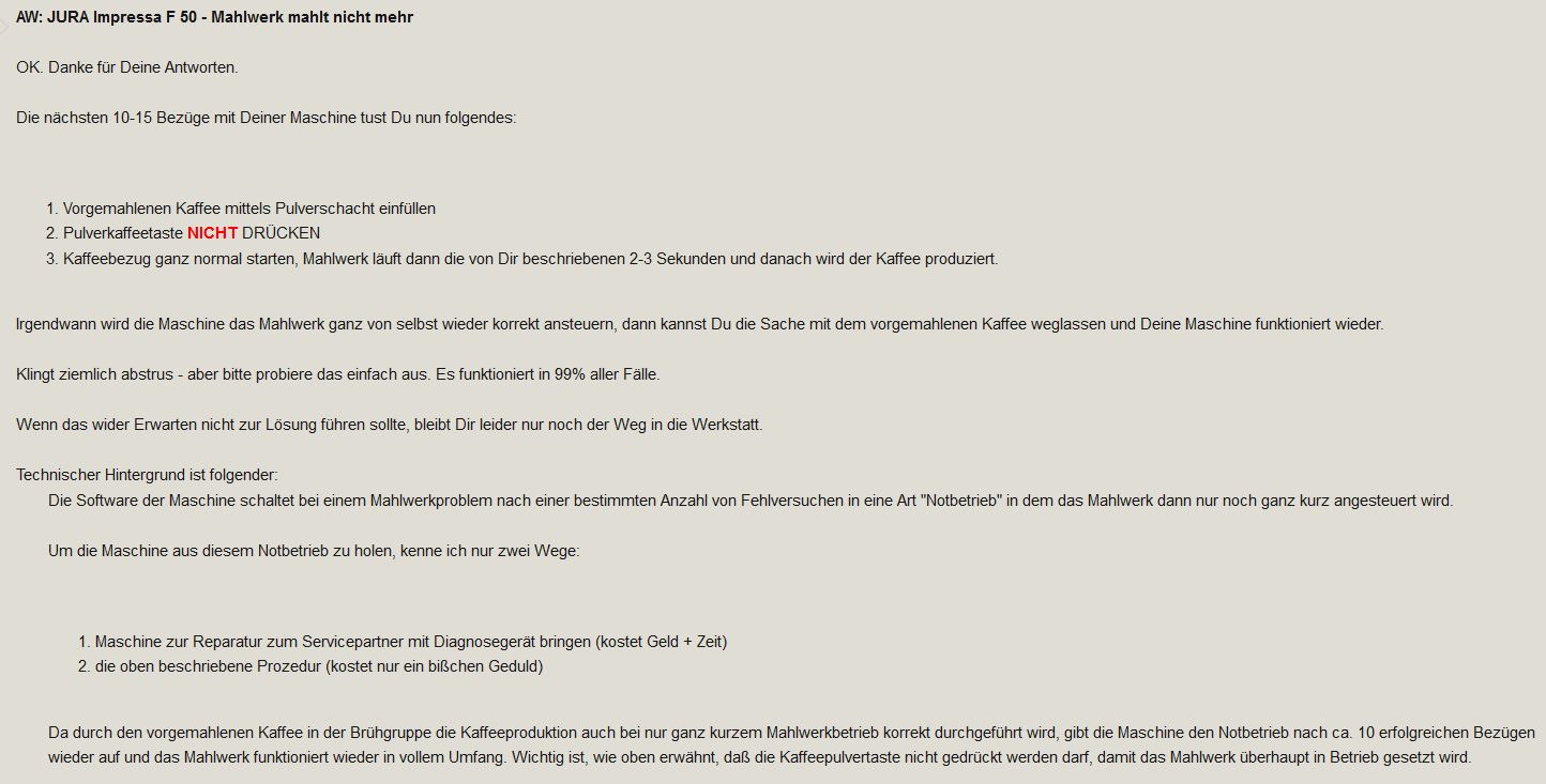

    • ... in einem anderen Forum (kaffee-netz.de) fand ich Angaben, dass man die Brüheinheit mit einem Teelöffel Filterkaffee "befüllt" und man dann - wie man das anstellt, habe ich nicht verstanden - das Mahlwerk beim Bezug trotzdem laufen lässt.
      Nach 3x mailger Wiederholung soll das dann dazu führen, dass die intelligente Elektronik der Jura nach einigen weiteren Bezügen - man spricht von 20-30 - "erkennt", dass die Pulvermenge nicht ausreicht und dann die Mahldauer erhöht in Richtung "Soll", also 9,X Sekunden für den Zwei-Tassenbezug ...!
      Klingelt es da bei irgendjemandem? Abgesehen davon, daß ich nicht weiss, wie man es rein technisch anstellt ... hat es offenbar auch bei den Meisten dort kaum Erfolg gebracht.

    • BlackSheep schrieb:
      Diesen Punkt haben wir am Sonntag doch hier schon abgehandelt...
      Hallo BS,
      nun, ja ... ich denke eigentlich nicht! Denn in dem anderen Forum wird eine Kombination von gemahlenem Filterkaffee und Bohnen erläutert ...! Siehe unten. Der Eintrag stammt aber aus 2009 ... ist also tot! :(
      Wie ich allerdings bei der F50 die Pulvertaste nicht bedienen soll, ist mir schleierhaft, denn ich habe ja nur die Taste für den Bezug (1 oder 2-Tassen) ... wenn die Maschine vorher erkannt hat über den oberen Schacht, dass gemahlener Kaffee eingefüllt wurde, wird das Mahlwerk gar nicht erst anlaufen ...??
      kaffee-netz.de/threads/jura-im…k-mahlt-nicht-mehr.24425/
      Gruss und einen schönen Tag,
      Dietrich

      Du musst in diesem Fall den Maschinendeckel abnehmen
      und somit ohne Betätigung der Pulverklappe das Pulver
      zufügen.Ob das bei Deinem Gerät auch etwas bringt ist
      aber ungewiss, da es sich bei den entsprechenden Tipps
      um ältere Maschinen der S-Serie handelt und nicht um
      Geräte der F-Serie.
