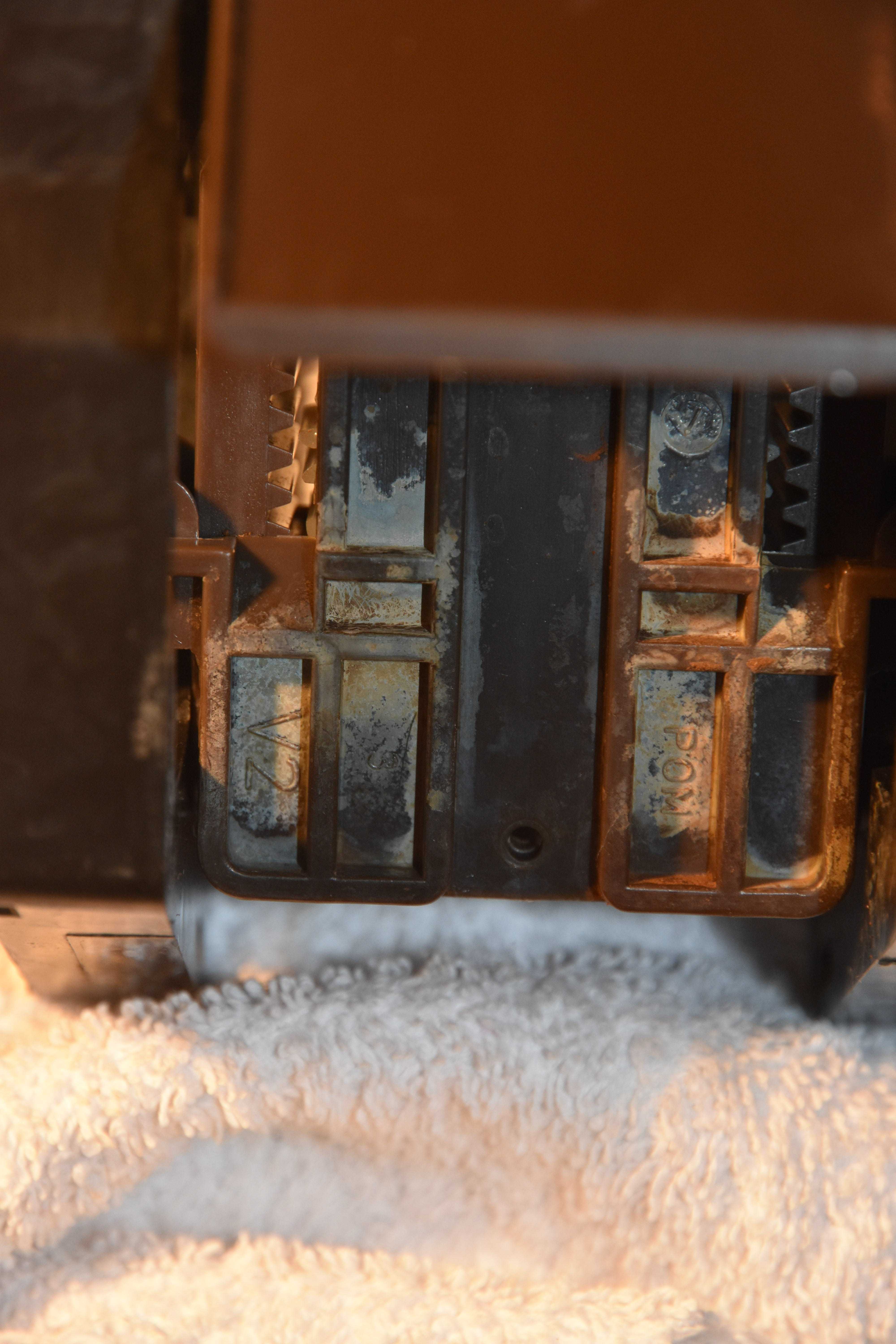

      2. Woran erkenne ich an der Brühgruppe um welche Version es sich handelt? V2 oder V1?

      Bei den V2 Versionen steht es glaub ich eingestanzt auf den braunen Kunststoffteilen, bei der 1ner Version nur ein V, bin mir da aber unsicher, gucke da kaum noch drauf... ;)

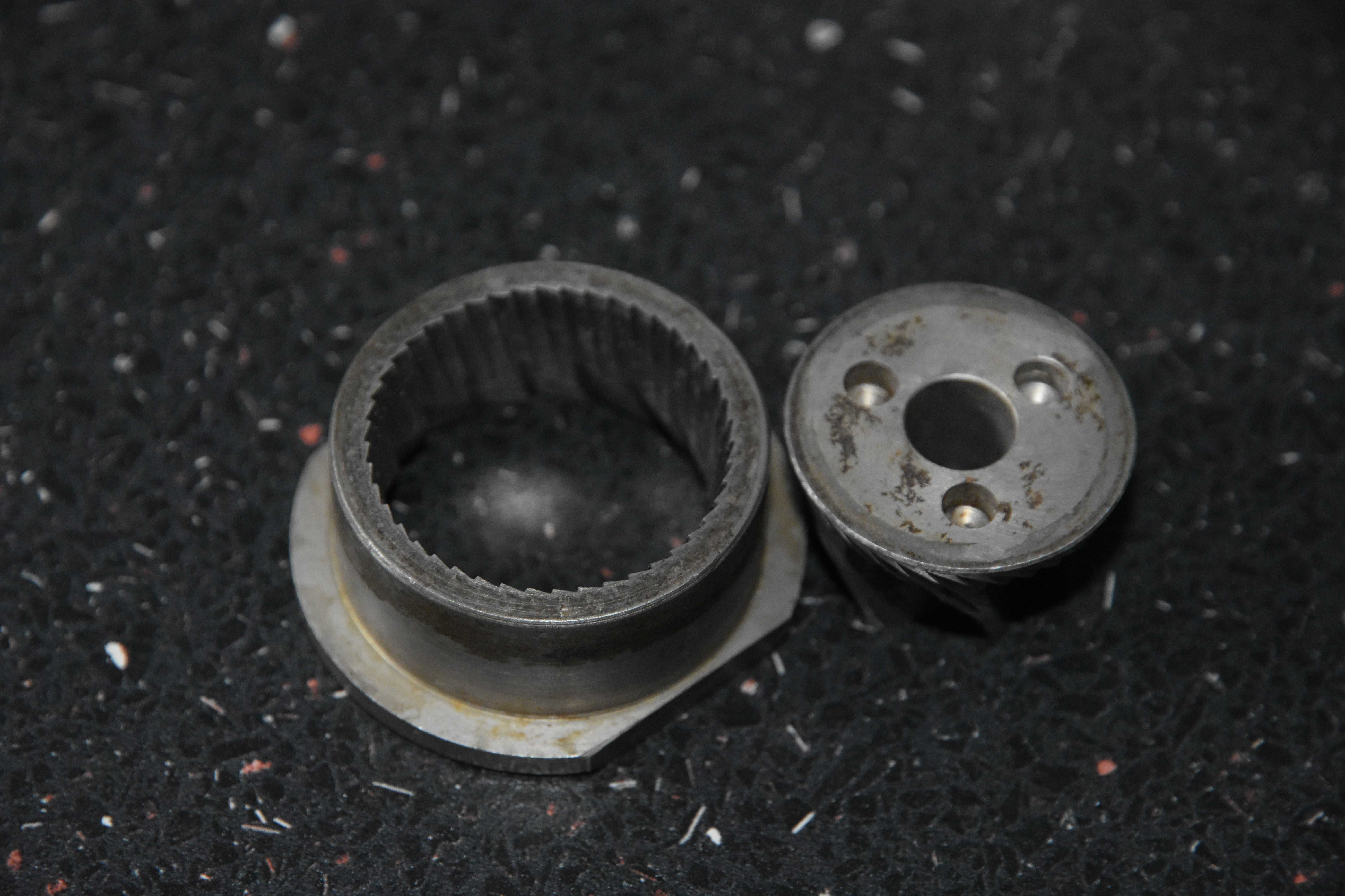

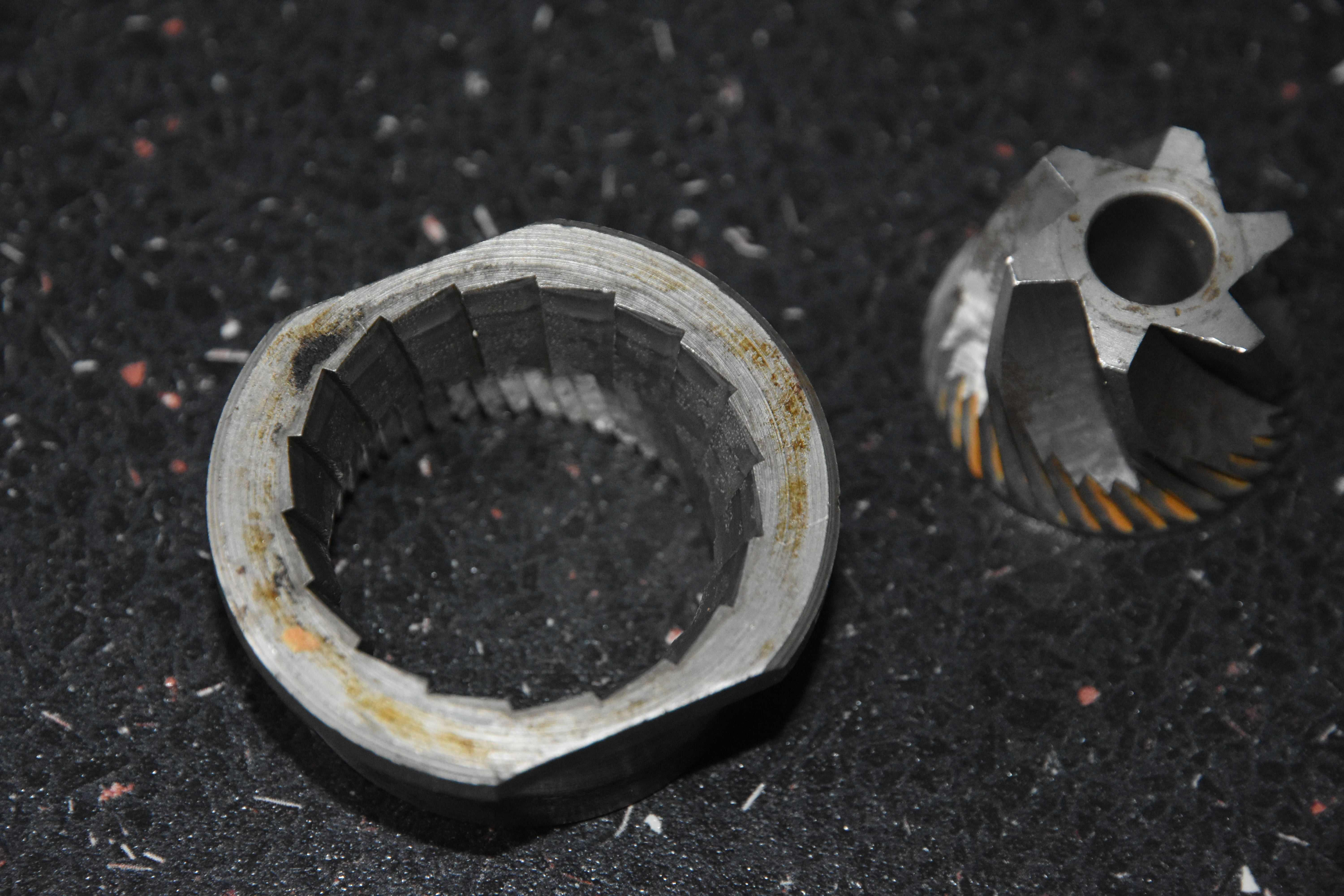

    • Kurzes Update ... habe die V5 Mahlsteine geordert ... die alten habe ich gestern Abend demontiert, die sehen schon sehr grauselig und abgenudelt aus X/
      Frage: Es ist ein Domel Motor montiert ... kann ich daraus schliessen, dass das Mahlwerk schon mal getauscht wurde, also gibt es Informationen darüber, ab welchem Baujahr der Domel Motor verbaut wurde oder hatte Jura Motoren von beiden Zulieferern parallel in der Serie?

      - Ich habe eine Version V2 der Brühgruppe (siehe Bild), ist in den braunen KU-Teilen eingeprägt, wie von Joenne bereits vermutet.
      - Bilder von den ausgemusterten Mahlsteinen im Anhang ... scharf sind die nicht mehr.

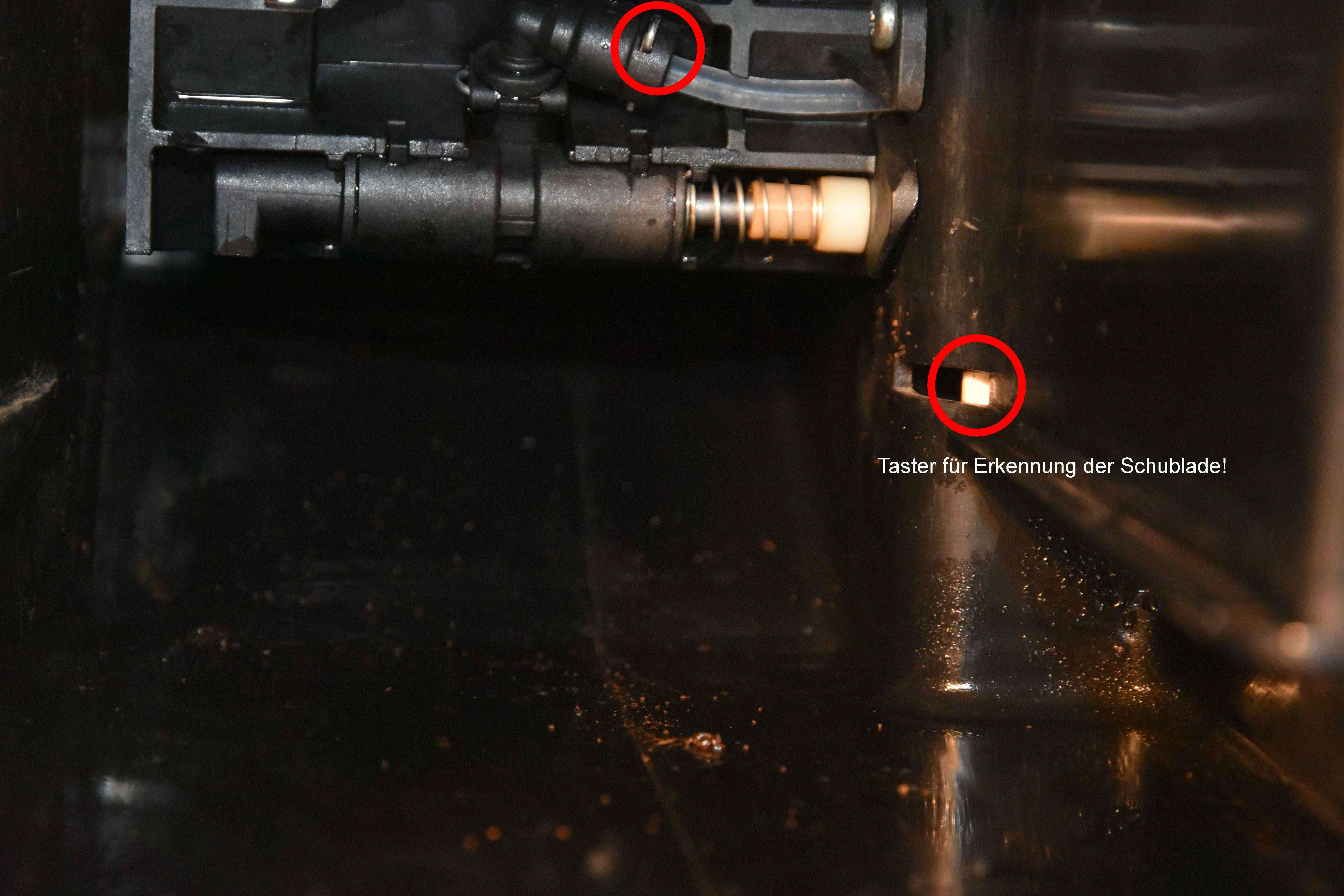

      - Hatte zunächst alles Wasser nur in der Auffangschale, weil ich die Schlauch-Dichtung unten am DV vergessen hatte. Habe dazu einfach den Taster zur Erkennung der Tresterschale mit einem Schraubenzieher "gebrückt", siehe Foto. So konnte ich gut sehen, was passiert und wo der Kaffee hinläuft. OK, dass wisst Ihr Experten alle schon, aber vielleicht verirrt sich ja mal ein Neuling ;) .
      - Das DV konnte ich nicht mit der Messingbuchse ausstatten, weil der Stössel eine Rippe (also Gegenteil einer Nut) hat und ich den Messingstössel somit nicht so einfach aufbringen kann. Hämmern reicht da nicht, ich denke ich müsste den Stössel dann "runterschleifen", damit der Messingstössel passt. So lange die Kunststoffbuchse hält, bleibt das jetzt so.

    • Also irgendwie scheinen wir in Bezug auf den Messingstößel aneinander vorbei zu reden.
      Der Messingstößel, den es hier beim Forensponsor zu kaufen gibt, ist nicht für das Drainageventil, sondern für das Auslaufventil. Abschleifen brauchst du da nix...
      Es besteht aber trotzdem die Möglichkeit, die Kunststoffkappe vom Drainageventil gegen eine aus ALUMINIUM zu wechseln. Diese ist allerdings nicht hier im Shop erhältlich.
