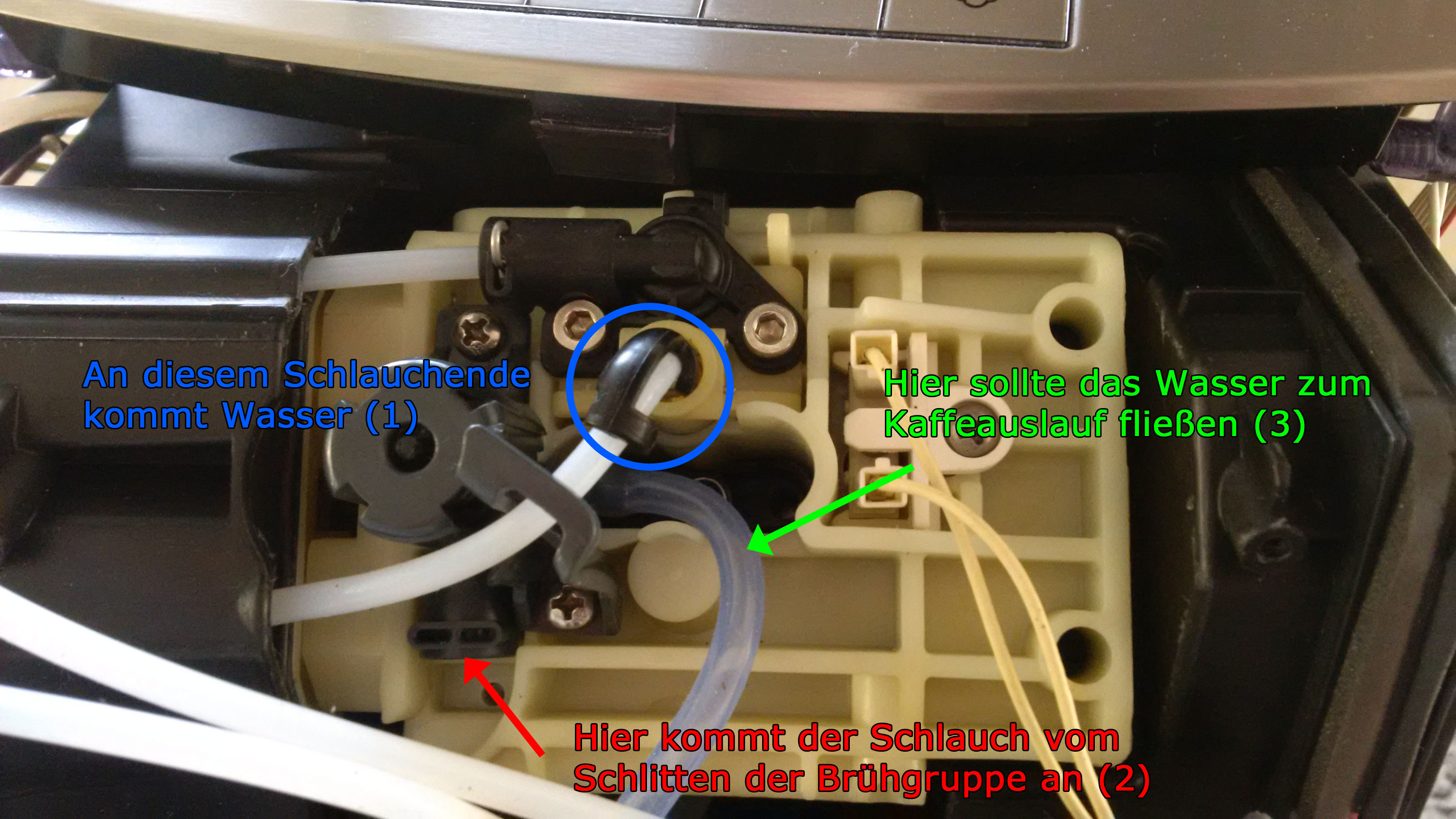

mein erster Beitrag hier und ich habe (wie wahrscheinlich die meisten Neulinge hier) ein Problem mit meinem VA:
es kann kein Kaffee bezogen werden und auch der Spülvorgang funktioniert nicht.
Habe auch schon mehrfach versucht, die Maschine wieder zu entkalken (habe auch immer über den "Spülvorgang" den oberen Brühkolben mitentkalkt), leider geht einfach kein Wasser am Kaffeeauslauf. Beim Spülvorgang hört es sich an, als ob Druck aufgebaut wird und dieser dann irgendwo aber blockiert wird. Dann landet das Wasser in der Wasserauffangschale und kommt an der Stelle raus, wo auch die kleine rote Kondenswasserschale sitzt. Die Fehlermeldung lautet dann immer "Wasserkreislauf leer - Wasserkreislauf füllen"
Der Heisswasserbezug ist ohne Probleme möglich.
Der obere Brühkolben kann als Ursache ausgeschlossen werden, da dieser komplett neu ist!
Ich habe mal ein Foto gemacht, um zu verdeutlichen, wo Wasser kommt bzw. wo nicht:
(1) an diesem Schlauchende wird ganz normal Wasser gefördert. Dieses wird ja dann, meines Erachtens nach, durch den Brühkolben in das gelbliche Teil vom Brühkolben weitergeleitet.
(2) Der Schlauch ist auf dem Foto nicht zu sehen, wurde gerade ausgebaut und auf Durchlässigkeit geprüft. Hier kann man normal durchblasen.
(3) Dieser Schlauch fördert das Wasser zum Kaffeeauslauf, hier kommt kein Wasser an!
Nun bin ich gerade etwas verwirrt, wo ich denn nun eigentlich weiterschauen muss. Meines Erachtens wird das Wasser von (1) doch durch den Brühkolben dann an die Brühgruppe weitergeleitet. Und dann läuft doch gerade zwischen (2) und (3) das Wasser von der Brüheinheit wieder durch den Brühkolben in den Kaffeeauslauf?
Oder bin ich da auf dem Holzweg? Würde mich über fundierte Informationen freuen!
