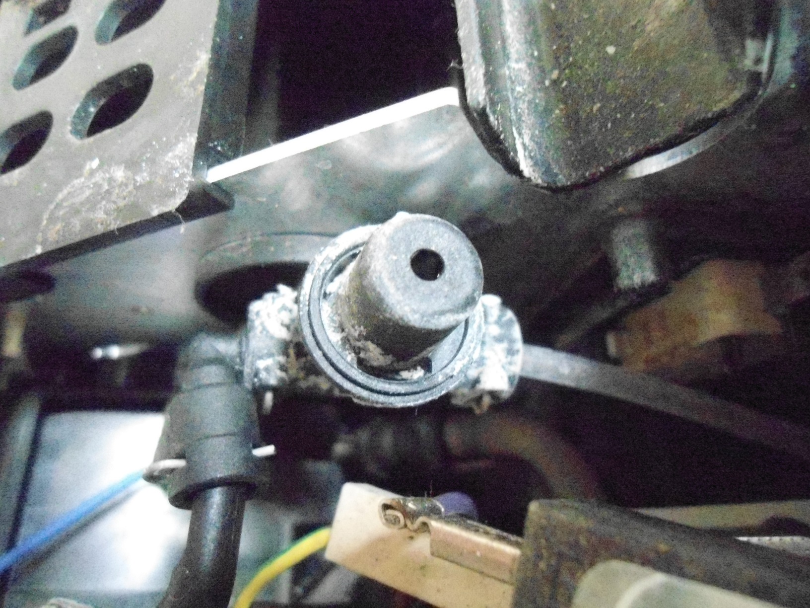

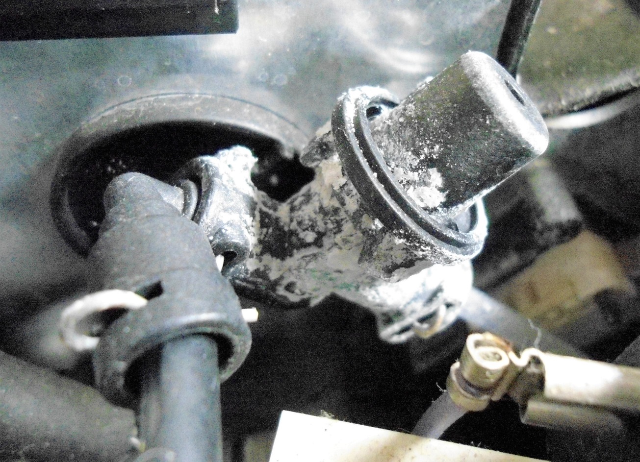

    • hier ein Foto von dem Teil wo das Wasser rausspritzt, ich hab den runden Zylinder mal abgemacht. Im inneren ist eine Feder und ein Plastikstift der sich nach unten verdickt, dieser sieht sehr angegriffen aus, beim Reinigen ist auch das ganz dünne Ende abgegangen, ich konnte nicht unterscheiden ob das Plastik war oder eine Verschmutzung. Naja jetzt hab ich in wieder eingebaut und es ist noch schlimmer geworden, Kaffee kommt keiner mehr und es spritzt durchgehend oben Wasser raus. Ich denke das Teil muss ich ersetzen. Jetzt müsste ich nur wissen wie man das Teil bezeichnet.

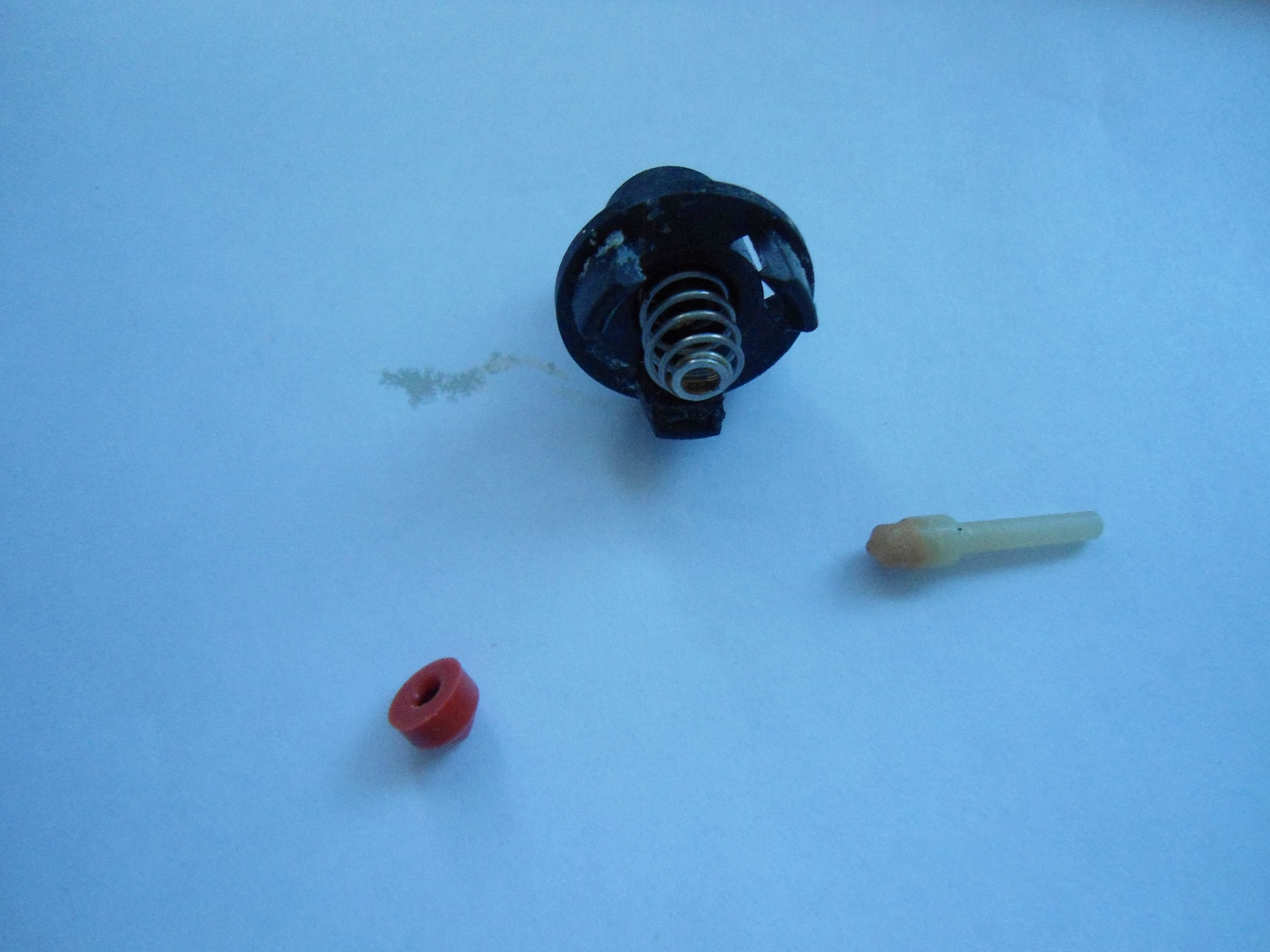

    • ich hab mal das Ventil ausgebaut und zerlegt, im roten Gummipropfen ist ein Stück des Plastikstiftes gewesen, anscheinend ist dieser abgebrochen. Ich denke deshalb hat das Ventil nicht richtig dicht gemacht und oben herausgespritzt.
      Bitte teilt mir mit ob ich richtig liege.

      wer lesen kann ist klar im Vorteil. Wie ich gerade bemerkt habe besitze ich natürlich die B 40 und nicht die B30. Peinlich! Jetzt hab ich natürlich das falsche Ersatzteil bestellt, oder kann ich eventuell dieses auch benutzen, bzw. meine altes Auslaufventil damit reparieren. Bei meinem ist ja nur der Stift defekt! Der Versand ist heute bereits erfolgt!
      Sorry für die Verwirrung!
      Detlef
      wenn Du in das neue (falsche) Ventil die Feder
      vom alten Ventil einsetzt ist alles in Ordnung.
