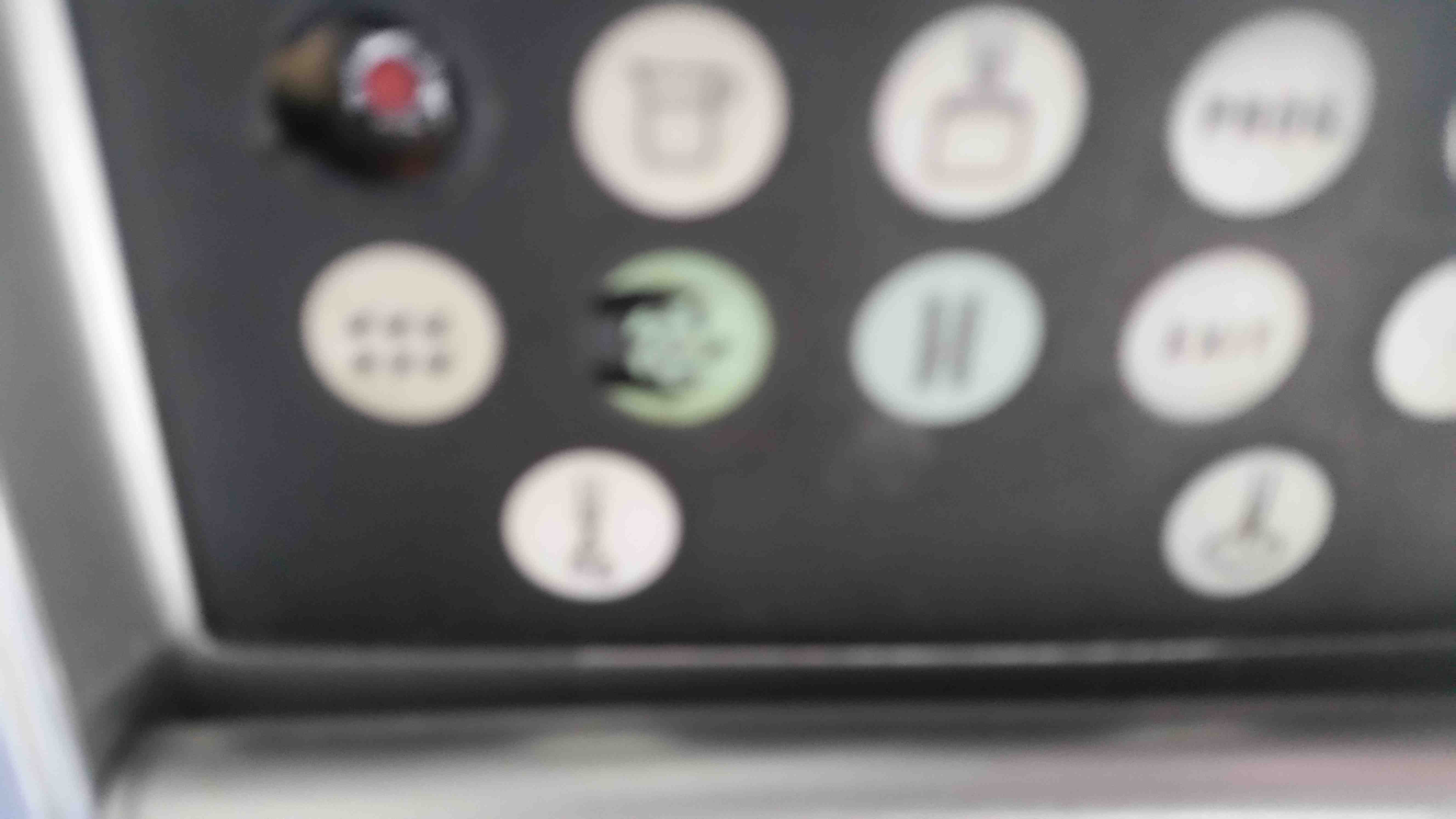

      Seit kurzem bin ich Besitzer einer Franke Saphira,
      mit den Worten es gibt eine TastenFolie für den Programmierprint - fand ich das eigentlich beim Kauf alles ok.
      Nur eine neue Tastatur Folie habe ich inzwischen neben mir liegen, die Tasten am Programmiererprint funktionieren auch noch.
      NUR an dem Kunststoffteil, auf welches die Tastenfolie zum Programmierprint (1P315412) aufgeklebt werden soll, hat für die Tasten ja federnde Kunstofflaschen,
      und, mindestens eine dieser Kunstofflaschen ist halt abgebrochen. (siehe Foto)
      Würde ich nun die neue Folie aufkleben, würden einige CM fehlen, um den Tastknopf auf der Platine zu treffen.
      Gibt es diese Kunstoffteil zu kaufen? Und wenn ja am Besten dann Bestellnummer und kleiner Tip für Einbau
      Oder gibt es einen tollen Workaround ...
      (der jetzige ist suboptimal - Folie bleibt beim Zubehör, und ich drücke mit Kugelschreiber (oder ähnlichem) den darunterliegenden Taster)
      Im Foraus schon einmla Danke

    • ...es gibt als ET nur die KOMPLETTE Elektronik (also die komplette in der Fronttür - ist EIN Teil!!!) - und die ist SAUteuer
      Du kannst aber mal die Fronttür öffnen, die Steuerung ausbaun, aufmachen und mal schaun:
      Meist liegen die abgebrochenen Stücke drin, da sie nach innen fallen.
      Behelfen kann man sich mit kleinen von innen gegengeklebten Plastikstücken - da muss man aber echt trixen...;-(

    • ...meinste die Nase vorn?
      Linke Seite reinsehn - da vo der Milchschaluch rauskommt - da ist eine Verriegelung für die Nase und den Kaffeauslauf.
      Nach aussen ziehen.

      kleines teil liegt innen, nun muss ich nur noch schauen, wie ich das von innen unterfüttere und wie dick ein Zwischenkunststoff-Stück sein darf. Denke wenn ich die nur klebe, wird der drücker nach kurzer Zeit wieder innen liegen.
      gibt es eine Empfehlung, welchen ABS-klebstoff ich verwenden sollte - und welche Kunstoffteile zur Unterfütterung wo erhältlich sind?

    • ...es gibt als ET nur die komplette Steuerelektronik, die man am Stück ausbaun kann.... mit alles......
      Ich hab mir mal mit ner kleingesäbelten CD-Hülle beholfen....... Streifen als Wippe von hinten gegengeklebt und den Abstand nach vorn mit darauf aufgeklebten Mini-Plastikteilen ausgefüllt...
