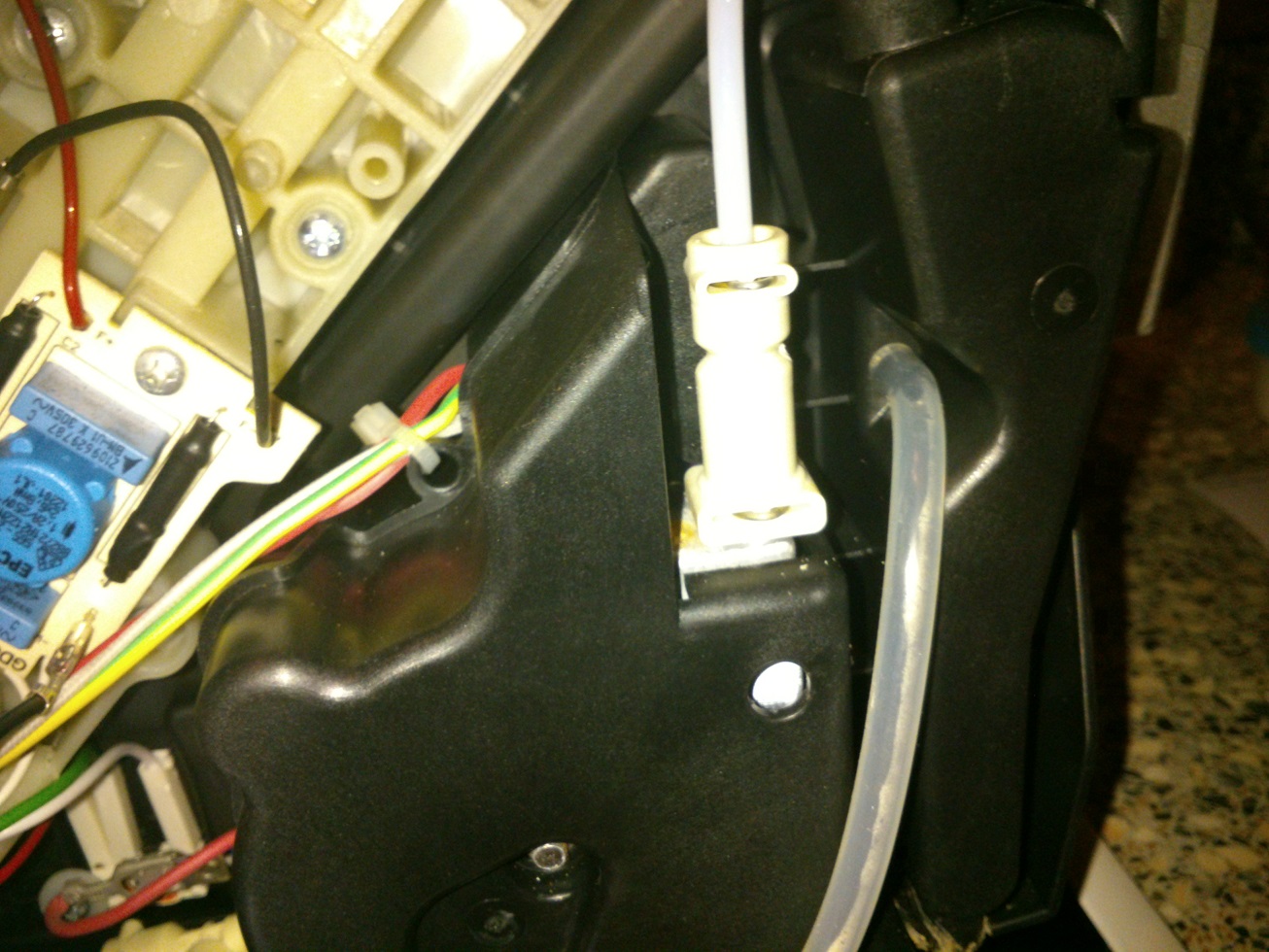

      Nach langer Abstinenz habe ich eine Delonghi reinbekommen, wo beim Spülen sofort der FI fällt, angeblich ist sie auch undicht, dies ist aber sehr minimal, und nicht dort wo Strom hinkommt. Aber da der FI-fällt würde ich in erster Linie auf den Erhitzer tippen, und die Undichtheit ist beim Anschluss, also behebbar.
      Wie kann man das Ding ausbauen, ohne, dass ich etwas gröber zerstöre?

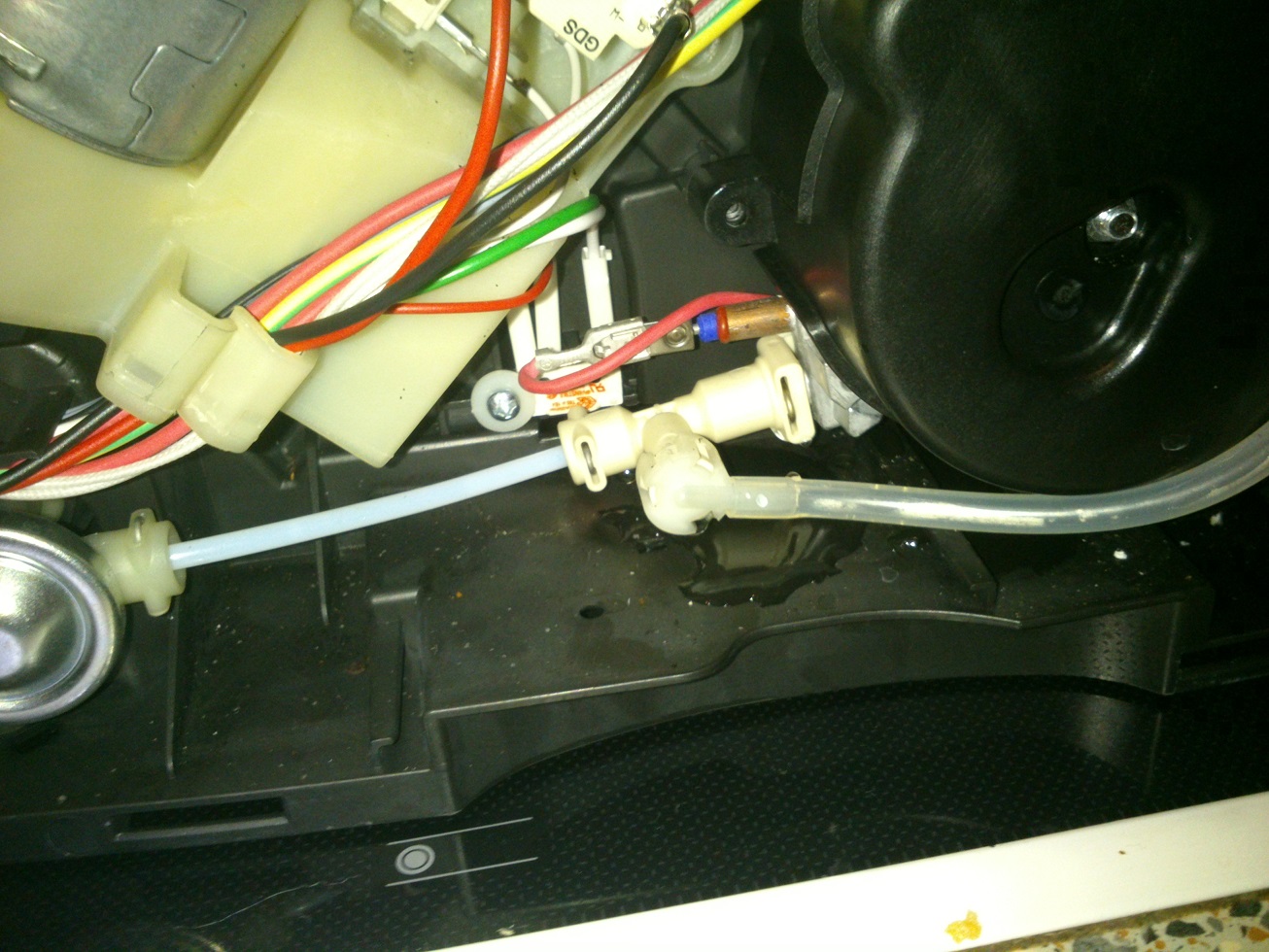

    • So den Testmodus bin ich mal gefahren, soweit alles in Funktion: Jedoch beim Aufheizen rinnt Wasser oben aus dem Plastikraccord, und beim Pumpen aus dem unteren. Der FI ist mir erst dann gefallen als ich die Maschine länger aufgeheizt pumpen habe lassen. Also unten spritzt das Wasser nur so raus, wenn die Pumpe läuft, und natürlich auch auf den Anschluss und auf den Schalter, der erkennt ob die Lade drin ist. Beim oberen Anschluß sind eindeutig Spuren erkennbar, dass es schon länger undicht sein könnte.
      Somit beide Racords tauschen und die Sache ist gelaufen?
      Was wären Deine weiteren Vorschläge?
      Eine Jura ist eine Jura, und wenn mir wer was anderes einreden will, lasse ich ihn einfach reden!
    • Da sollten aber nur die Oringe in den Raccords hin sein.
      5 Druckschlauchdichtungen und 2 Raccorddichtungen 5mm.
