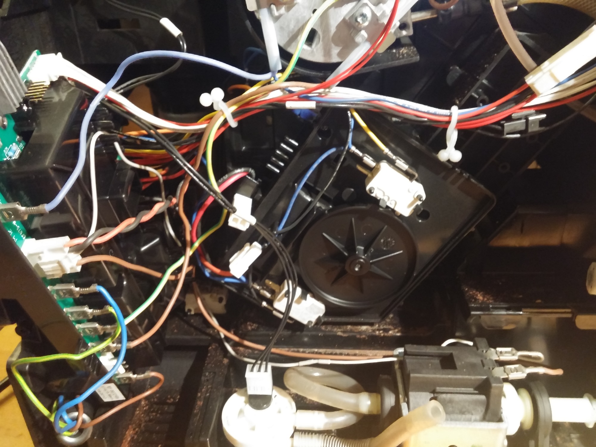

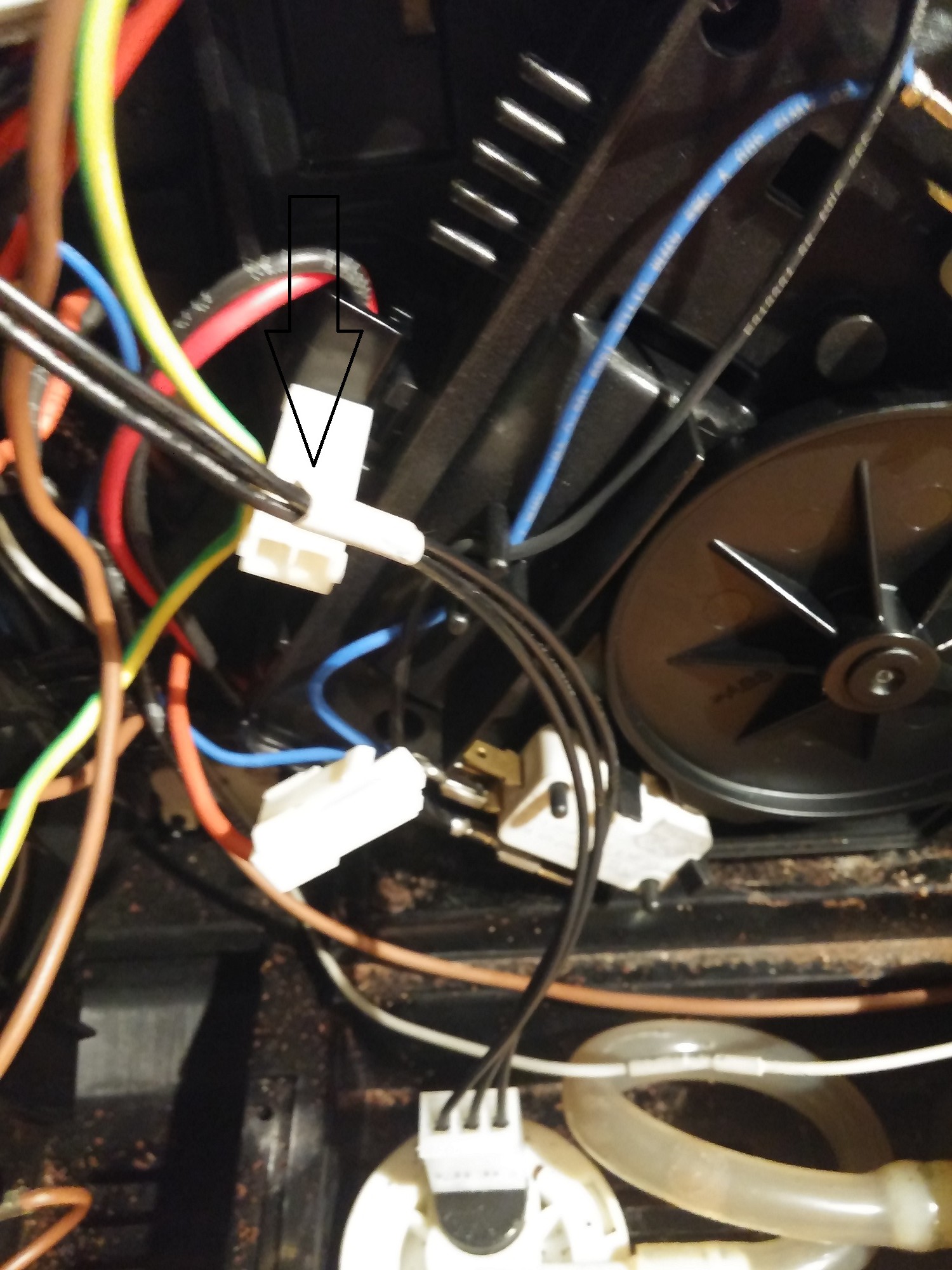

      mal eine Frage habe eine Caffeo CI vor mit wo ich den Antrieb in die Nullstellung bringen will mithilfe eines Märklin Trafos. Habe den Trafo an das Kabel angeschlossen und geringe Spannung angelegt. Ein surren war zu hören aber bewegt hat sich nichts (mehr Spannung nötig?). Bevor ich irgendwas zerstöre wollte ich nochmal fragen, ob ich am richtigen Stecker die Spannung angelegt habe (siehe Pfeil auf dem Bild)?
      Kann mir vielleicht jemand helfen?
      Gruß Jan

      unglücklicherweise hat ein Märklintrafo nur Wechselspannung.
      Du benötigst einen Gleichspannungstrafo. Wenn Du nichts
      dergleichen hast, dann versuche es mit einer Batterie (Auto
      oder 9V Blockbatterie)
