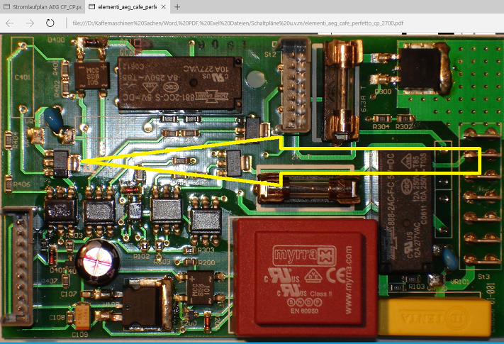

    • Als erstes. Lade dir diese BA
      kaffeevollautomaten.org/kaffee…eichnung-Teilenummern.pdf
      herunter. Dann gehe auf Seite 8-9 und schau das schaubild an.
      Hinter deiner Frontblende (Blende welche die Brühgruppe versteckt) sitzt der Einschaltknopf (Hebel). Nr. 329 welcher mit hilfe einer Feder Nr. 328 ein Relais betätigt. Wenn das Relais defekt ist, bzw. nicht mehr schaltet, weil die Feder verrutscht ist o.ä dann geht der Automat nicht. Das wäre als erstes was ich prüfen würde.
      1)Automat ist aus. 2)Blende weg tun 3)Brühgruppe ausbauen. 4)Auf den Einschaltknopf mit dem Finger ein paar Mal drauf drücken und schauen ob es klick macht (man hört wie ein Relais schaltet).4)Wenn es kein klick macht, dann musst man den Automat öffnen und die Einheit korrekt einbauen. 5)Wenn es "klick" macht, dann mit einem Finger drauf bleiben und mit der anderen Hand auf den ON/Off Knopf auf dem Bedientteil drauf drücken.--->Vorsicht! Die Brühgruppe fängt an zu arbeiten, Quetschgefahr der Finger möglich, bitte aufpassen, dass die Finger nicht in die Brühgruppenöffnungen u.ä gelangen!! Jetzt müsste der Vollautomat angehen. Wenn nicht, dann liegt der Fehler oft woanders und zwar bei dem Triac Q400 BT134W (siehe Anhang rechter Pfeil) welcher für den Antrieb sorgt. Alle Angaben ohne Gewähr! Und alles auf eigene Gefahr!
        805,38 kB, 711×485, 493 mal angesehen
