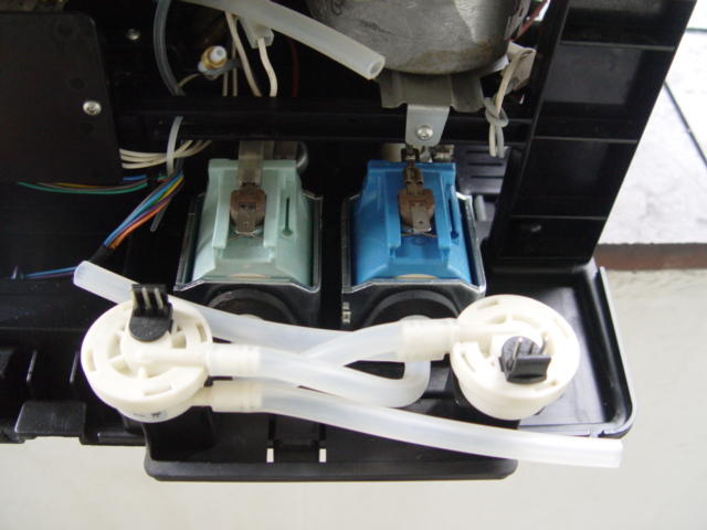

      da Du alles wesentliche getauscht hast kontrollier mal die Stecker der Flowmeter ob dort die Anschlüsse oxidiert sind. Wenn Pumpen lauter werden dann ziehen sie Luft, werden sie leiser ist irgendwo etwas verstopft. Du solltest auf alle Fälle mal kräftig mit Amidosulfonsäurehaltigem Entkalker kräftig entkalken. Schau Dir auch mal das Bild an welches ich von pauel gemopst habe.
      Mario

    • ja so sind die flow meter angeschlossen bei mir !!!!
      nix oxidiert an den flowmetern hab aus verzweifelung und weill ich auf antwort warte mal alle stecker an den magnetventilen neu gemacht die waren oxidiert weil da mal ne dichtung undicht war !!!!
      aber was nun
      ach ja entkalkt ist die regelmässig und könnte ich ja jetzt nicht weill die maschine aus dem füllen modus nicht rausgeht
