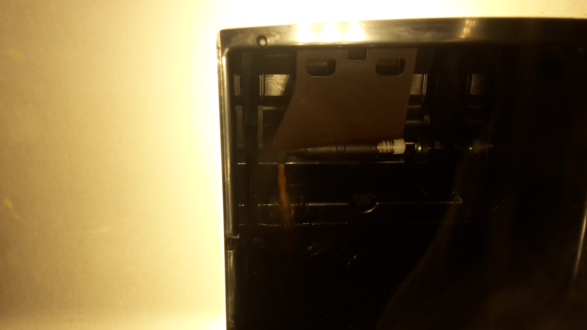

      habe Drainageventil revidiert - ohne Erfolg
      Kontakt Satzbehälter überbrückt und reingeschaut. Dabei festgestellt das von oben auch ein wenig Wasser kommt.
      Revidierte Brühgruppe incl. Drainageventil bestellt und eingebaut - ohne Erfolg. Beim spülen kommt gegen Ende ein Schuss Wasser aus dem Drainageventil.
      Beim normalen Gebrauch läuft Kaffee erstmal ganz normal vorne heraus, aber zum Schluss kommt auch Kaffee aus dem
      Drainageventil. Habe Foto davon gemacht und angehängt. Habe Forum durchsucht aber leider nichts vergleichbares gefunden.
      Hat jemand noch einen Tipp?
        476,64 kB, 2.048×1.152, 420 mal angesehen
      kommt darauf an wie Du das meinst.
      Am Ende des Bezugs kommt beim Entleeren der Brühkammer
      (dafür ist das DV ursächlich da) immer Kaffee aus dem Stutzen.
      Schließlich befindet sich ja auch Kaffee im Brühzylinder.
      Während die Pumpe läuft darf da nichts kommen. Danach muss
      da was rauskommen.
    • ...so - nomma langsam:
      Beim Bezug fällt Pulver in die BG - dann wird gepresst.
      Wasser kommt durch das DV durch die BG durch das Kaffeeplver und kommt oben wieder raus.
      Danach wird Pulver ausgeworfen - und überschüssiges Wasser aus der BG (mit bissel Kaffee) wird übers DV abgelassen.
      DAS wäre der Normalfall.
      :rolleyes:
