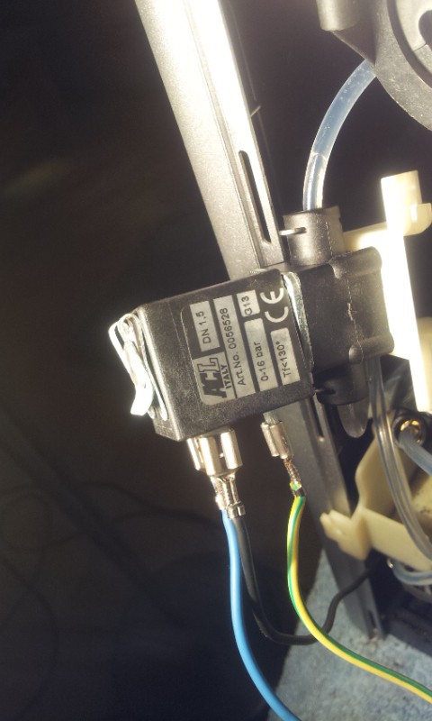

      Werde jetzt doch mal ein funktionierendes Magnetventil aus
      einer S9 testweise einbauen.
      Berichte dann...
      Wäre trotzdem dankbar für jeden weiteren Tipp!
      LG
    • Tatsächlich, das wars!
      Mit dem Neuen Magnetventil dampft sie wieder wie verrückt! :thumbsup:

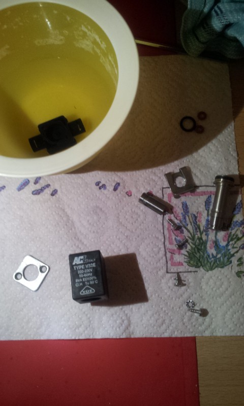

      Auf dem MV steht: ACL ITALY V32E, 8VA ED100%, Tu 80°C
      Habs zerlegt, entrostet und die geschraubte Metallplatte plan gemacht. Das Plastikteil in Amifosulfonsäure eingelegt...
      Dichtungen werden neu mit Silikonfett geschmiert. Dann mal testen!
      Irgendwas vergessen?
      LG

    • Wichtig ist, das in dem Plastikteil keine Ablagerungen sind.
      Evtl. auch mal messen, ob das MV elektrisch dauerhaft sauber
      angesteuert wird.
