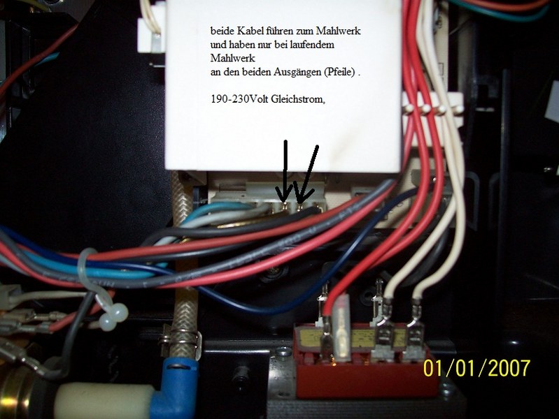

      Mahlwerk und Netzteil wurden schon erneuert.<pulversymbol und tasse blinken
    • schaue mal ob an den beiden Mahlwerkskabel (nachdem Du die Bezugstaste gedrückt hast ) welche an der LE angeschlossen sind und zum Mahlwerk führen 190 - 230 Volt GLEICHSTROM anliegen.
