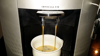

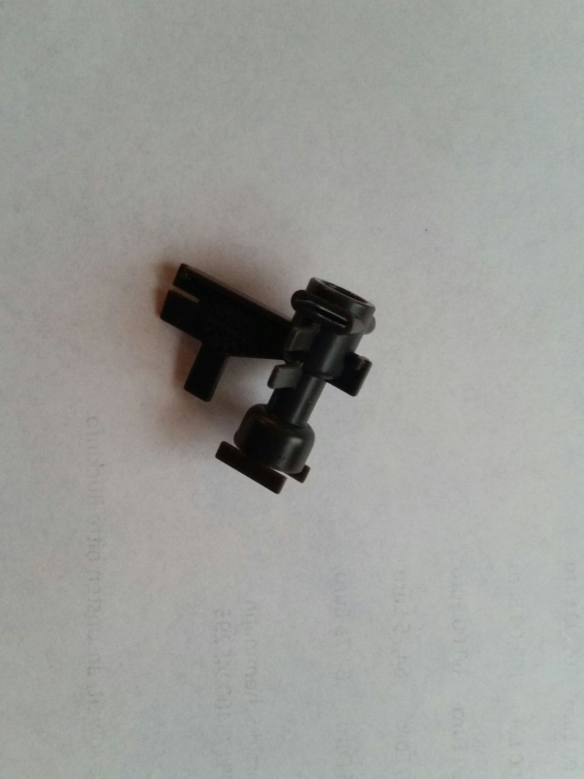

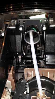

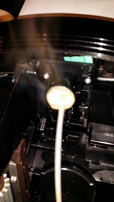

ich habe eine ca.10 Jahre alte Jura F70 die mir bis dato immer gut funktioniert hat.
Nun aber bereitet Sie mir einige Sorgen.
Das heißt der Kaffee schäumt bei der mittleren und großen Tasse aus der Schlauchführung des Auslaufschiebers über.
Nun habe ich den Auslaufschieber nach der gut beschriebenen Anleitung von Blacksheep komplett zerlegt.
Das heißt dieSchlauchführung und Auslauftrichter aus dem Auslaufschieber genommen gereinigt.
Sowie den Auslauf gereinigt. Der ist nun absulut sauber keine Kaffee Rückstande mehr drin.
Nach ca.3-4 gr. Tassen Kaffee Bezug fängt das Problem des überschäumens an.
Während der Kaffee ganz normal in die Tasse läuft schäumt er oben aus der Schlauchführung.
Ich habe das Gefühl das beim Kaffee Bezug sich zuviel Schaum bildet.
Die ersten Tassen sind ok.
Hier ein paar Bilder die mein Problem zeigen.

Kann mir jemand einen Tip geben woran das liegen könnte.
