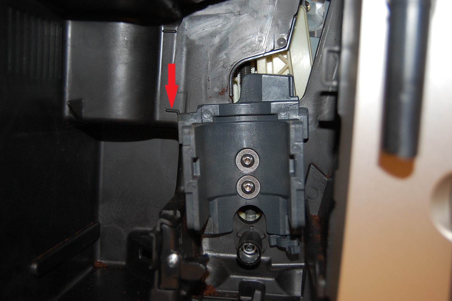

      Mach mal ein Foto bei ausgeschaltener Maschine, wo man sieht, wie die Oberkante BG zur Markierug links am Chassis steht. Zum Vergleich mein Bild unten, wie es sein müsste.

    • Auch wenn etwas unscharf...aber ich würde mal behaupten...Absolut identisch! Ich meine, was kann denn da falsch sein? Höchstens der Entriegelungsmechanismus der Brühgruppe selbst...aber wenn ich die beiden roten Knöpfe zusammendrücke hört und fühlt es sich schon so an, als würde da irgendwas betätigt werden? Seltsam, seltsam! ?(

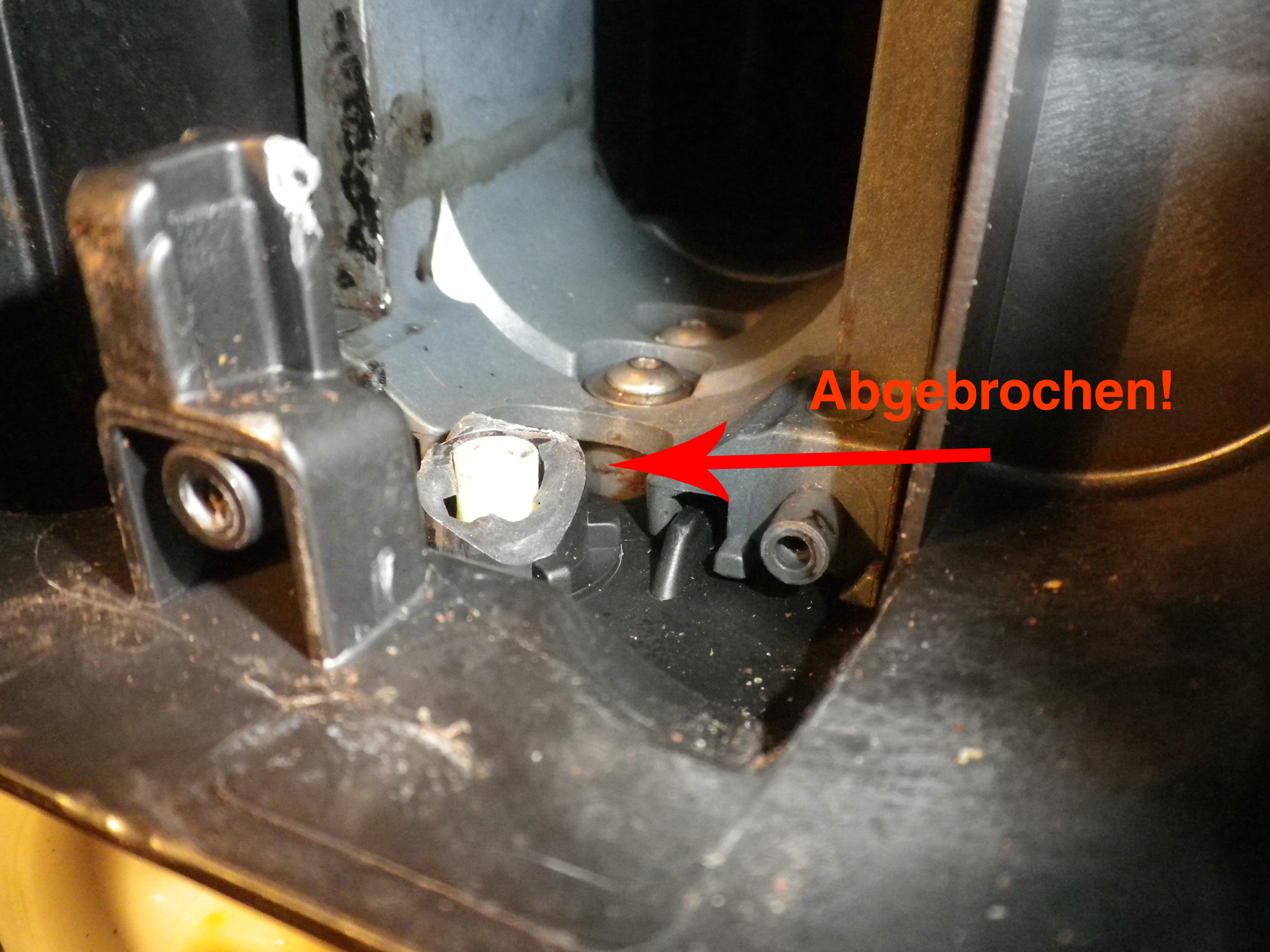

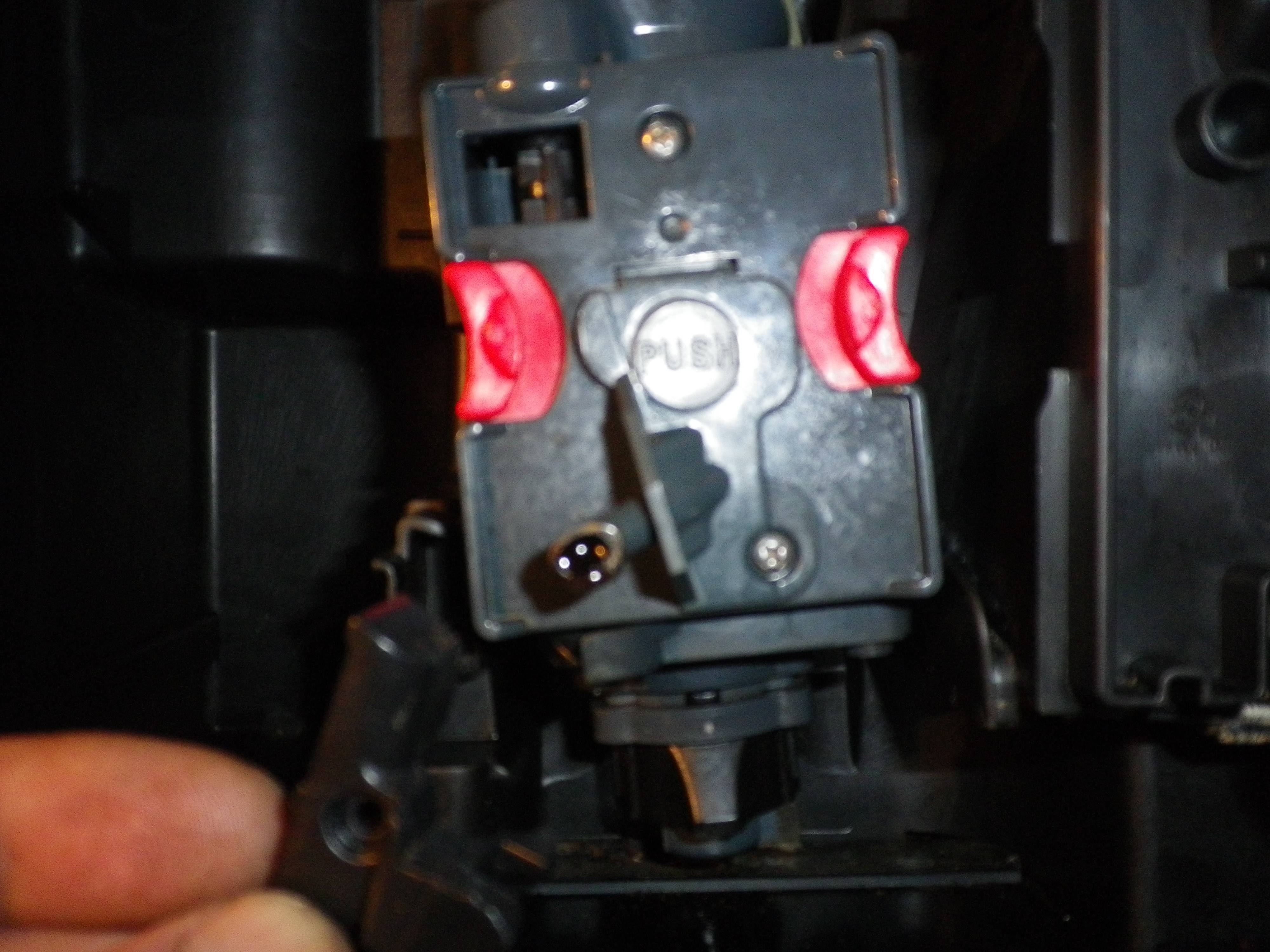

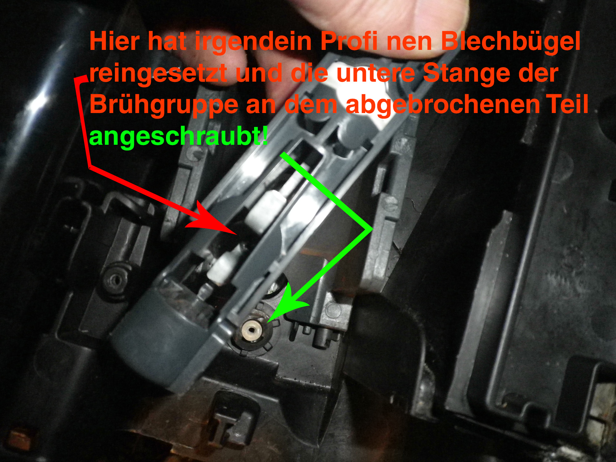

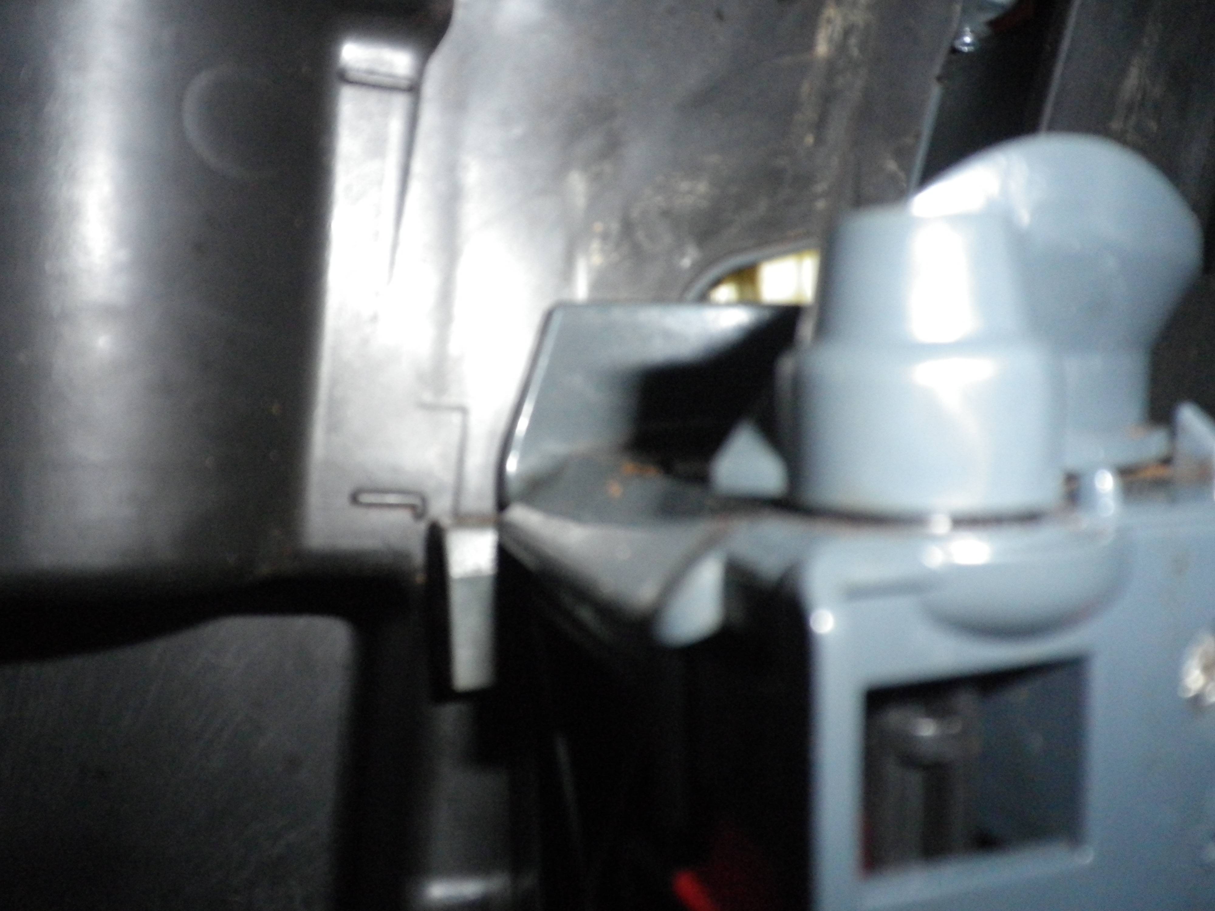

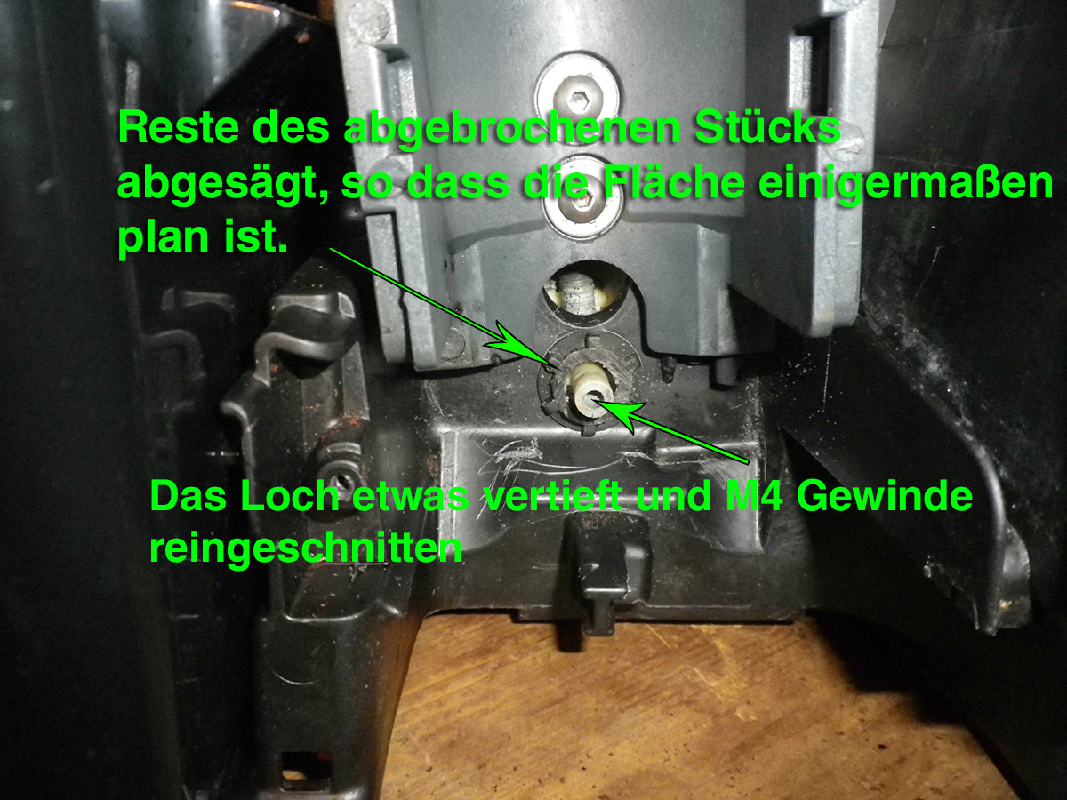

    • Ich raste echt aus...Habe die Brühgruppe endlich rausbekommen! Was'n Akt...Und was hat sich herausgestellt? Da war ein echter Bastler am Werk! Siehe Fotos! Nun frage ich mich ernsthaft, wie ich das vernünftig reparieren kann?! Das abgebrochene Teil gibts ja wohl kaum als Ersatzteil! Bleibt wohl nur, das gesamte Chassis zu wechseln. Kostet ja nicht die Welt...trotzdem...die Arbeit! Da muss ich ja alles umbauen! ARGHHHHHHHHHHHHHH! :cursing: ;( :S :thumbdown:
      Dieser Beitrag wurde bereits 1 mal editiert, zuletzt von SteWo ()
    • Der Vorgänger wird dir immer sympathischer oder? :D

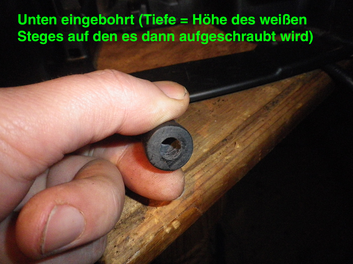

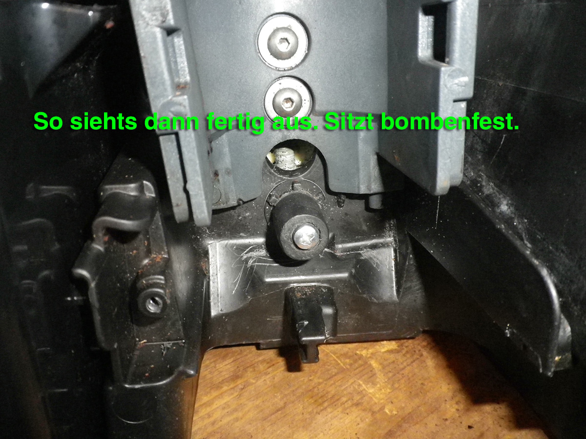

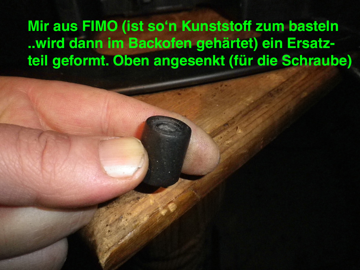

      Ich habe mir jetzt ne andere Lösung überlegt. Scheint ganz gut zu funktionieren. Siehe Bilder.
      Edit...Bei Bild 2 muss natürlich noch stehen, dass man den Durchmesser des Ersatzteils so machen muss, dass es auch in das Führungsloch an der Brühgruppe passt (am besten etwas konisch formen) und dass ich vor dem Backen schonmal einen Führungskanal durchs Teil gestochen und diesen nach dem Backen dann mit 4mm (für die Schraube) aufgebohrt habe.
      und bei Bild 3 muss noch ergänzt werden, dass das Vertiefungsloch natürlich den Durchmesser des weißen Steges (auf den das Teil dann aufgeschraubt wird) haben muss.
      Dieser Beitrag wurde bereits 4 mal editiert, zuletzt von SteWo ()
    • Danke Danke...Tja, ein Gutes hat so'ne verbastelte Maschine auch...Man muss mal wieder lösungsorientiert Nachdenken und losbasteln! :)

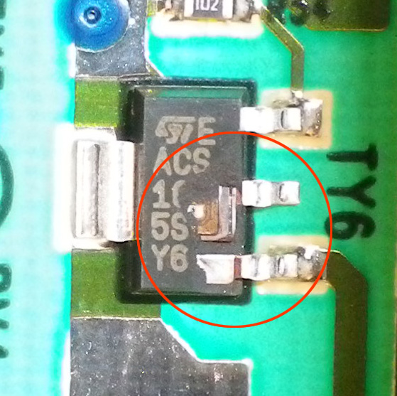

    • So...nun hab ich auch schon das nächste Problem...Irgendwie kommt weder Dampf noch Heißwasser aus dem Wasserauslauf. Kaffeezubereitung funktioniert soweit.
      Bereits gecheckt:
      Beide Magnetventile (vorne hinter Bedieneinheit und hinten am Dampfboiler) sind OK. Habe sie ausgebaut und direkt an 220V angeschlossen. Beide ziehen an und schalten auch auf Durchfluss.
      Alle Schlauchverbindungen sind ebenfalls durchlässig (vom Thermoblock unten was zum hinteren Magnetventil geht, Leitung vom Magnetventil zum Dampfboiler, Leitung vom Dampfboiler zum vorderen Magnetventil und auch die Leitung zum Wasserauslauf)
      Habe auch getestet ob von der Leistungsplatine 220V auf die Magnetventile geschaltet werden wenn ich Wasserbezug drücke. Das ist nur beim vorderen Magnetventil der Fall. Leider weiß ich nicht genau ob es auch beim hinteren so sein muss. Da wird beim Wasserbezug auf jeden Fall keine Versorgungsspannung aufgeschaltet. Habe direkt auf der Platine gemessen.
      Ich denke mal, dass das das Problem ist. Die Pumpe pumpt auch gegen Widerstand an und kommt irgendwie nicht voran (eben als wenn sie gegen ein geschlossenes Magnetventil (in diesem Fall das hintere) pumpt. Auf dem Display erschein irgendwas wie "Kaffee zu fein gemahlen, Wasseranschluss aufstecken"
      Die Maschine bringt mich noch um! 8o
    • Ich guck später mal. Wenn ich das richtig sehe,ist für das hintere Magnetventil der TRIAC TY6 auf dem Leistungsprint verantwortlich. Ich überlege gerade ob ich den vorsichtshalber gleich mal bestelle. Typ sollte ACS108-6SN-TR sein. Den bekommt man für 32Cent! :)
      de.farnell.com/stmicroelectron…r-0-8a-sot-223/dp/1295340
      Bei dem Stückpreis kann man ja gleich ein paar mehr nehmen, damit sich der Versand auch lohnt! :)
      Korrekt
