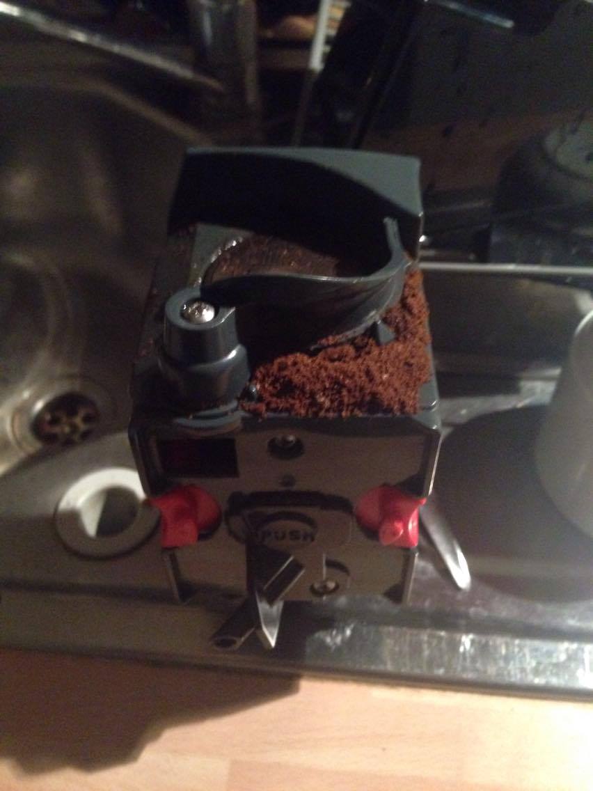

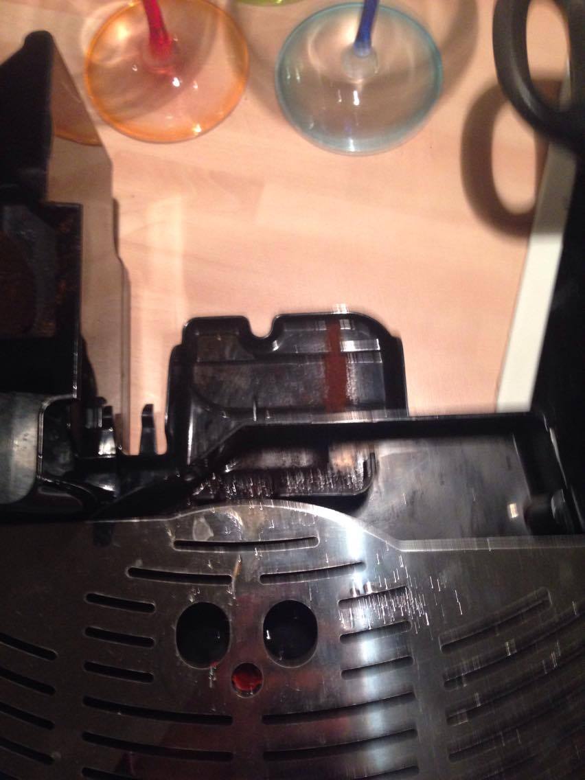

      Beim Herausnehmen des Tresterbehälters und der Brüheinheit ist mir aber nun aufgefallen, dass doch ne gute Menge an trockenem Kaffeepulver auf der Brüheinheit (frisch revidiert) und rechts neben der Aufnahme der Brüheinheit verteilt wurde. Was heißt das nun wieder? Eine weitere Baustelle? Die könnt ich nun wirklich nicht brauchen...

    • Könnte auch damit zu tun haben. Da wird die BG schwergängig sein. Die solltest du revidieren.
      Hatte ich ja bereits. Evtl was falsch gemacht? Gibt es No-Go's dabei? Hatte mich eigtl. an die bekannte bebilderte und ausführliche PDF-Anleitung gehalten...
