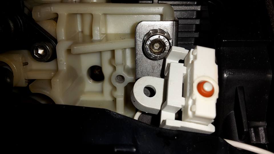

Motor läuft, aber Brühgruppe läuft nicht mit. Das Zahnrad an der Antriebseinheit hat sich vom Messunggestänge gelöst. Hab ich erstmal mit Sekundenkleber wieder fixiert.
Prüfprogramm wiederholt.
Brühgruppe fährt nach unten, bis zur Grundstellung, bleibt kurz stehen und fährt wieder nach oben. Der Motor wird dann aber nicht abgeschaltet, sondern versucht, die Brühgruppe bis zum erbrechen weiter nach oben zu drücken, bis der Motor nur noch brummt.
Den Mikroschalter an der oberen Brüheinheit ausgebaut und überprüft. Der Mikroschalter schaltet noch, aber das Teil an der Brüheinheit, was den Mikroschalter betätigen sollte, kommt garnicht so weit heraus, das es den Mikroschalter betätigen könnte. Kommt mir so vor, als wenn zwischen Mikroschalter und Brühgruppe ein kleines Teil fehlen würde.
Somit hab ich das Prüfprogramm nochmals gestartet und den Mikroschalter per Hand geschalten, sobald die Brühgruppe ganz nach oben fuhr. Nach betätigen des Mikroschalter per Hand, fuhr die Brühgruppe wieder nach unten und blieb in der Grundstellung stehen. Im Display blinken alle Tassenleuchten. Was das bedeutet keine Ahnung.
