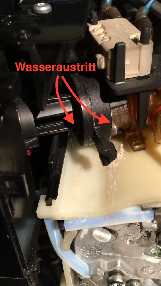

      Moin,
      ich habe ein akutes Problem bei meiner kleinen Freundin (und bin Laie): bei mir kommt Wasser unten rechts aus der Maschine. Ich dachte erst, das wäre wieder mal der Membranregler (hatte ich vor vier Jahren schon einmal). Als ich die Maschine offen hatte, habe ich dann aber bemerkt, dass das Wasser oben aus dem Dampfventil austritt und dann natürlich ganz nach unten läuft. Offenbar auch schon länger, denn da finden sich ein paar Kalkablagerungen. Das Wasser kommt genau aus der Stelle, wo der schwarze Teil des rechten Drehreglers auf das durchsichtige "F"-Stück mit den beiden Schläuchen drin trifft. Siehe Foto. Das ist doch das Dampfventil, oder?
      Da kommt also Wasser raus, wenn ich Kaffee zapfe. Und auch, wenn kein Kaffee gezapft wird und ich nur den Dampfregler aufdrehe, läuft Wasser aus der Dampfdüse. Was es eigentlich auch nicht soll und bisher auch nicht gemacht hat.
      Was kann das sein? Dampfventil defekt? Oder nur verkalkt? (Kann da nichts erkennen.)
      Oder ist das noch etwas ganz anderes und liegt am Thermoblock oder so? Freue mich über jeden Tipp!
    • ...komischerweise ist das Dampfdingsi speziell bei den C5 oftmals defekt... hatte ich auch schon dreimal.... aber kost ja fast nix, son Teil - und ist schnell gewexelt!!!
      Hallo Pauel
      Gibt es eine ausführliche Erklärung, wie man das Dampfdingsi wechselt? Bisher weiss ich nur, dass es oben eine längere Schraube gibt, die es herauszudrehen gilt. Oder kannst Du mir erklären, in welchen Schritten das gemacht wird? Mit der einen Schraube scheint es mir nicht getan zu sein ...
      Doch, es ist nur eine lange Schraube, der Rest ist geclipst. Das wirst du schon hinbekommen, auch ohne Anleitung oder Handbuch. ;)
