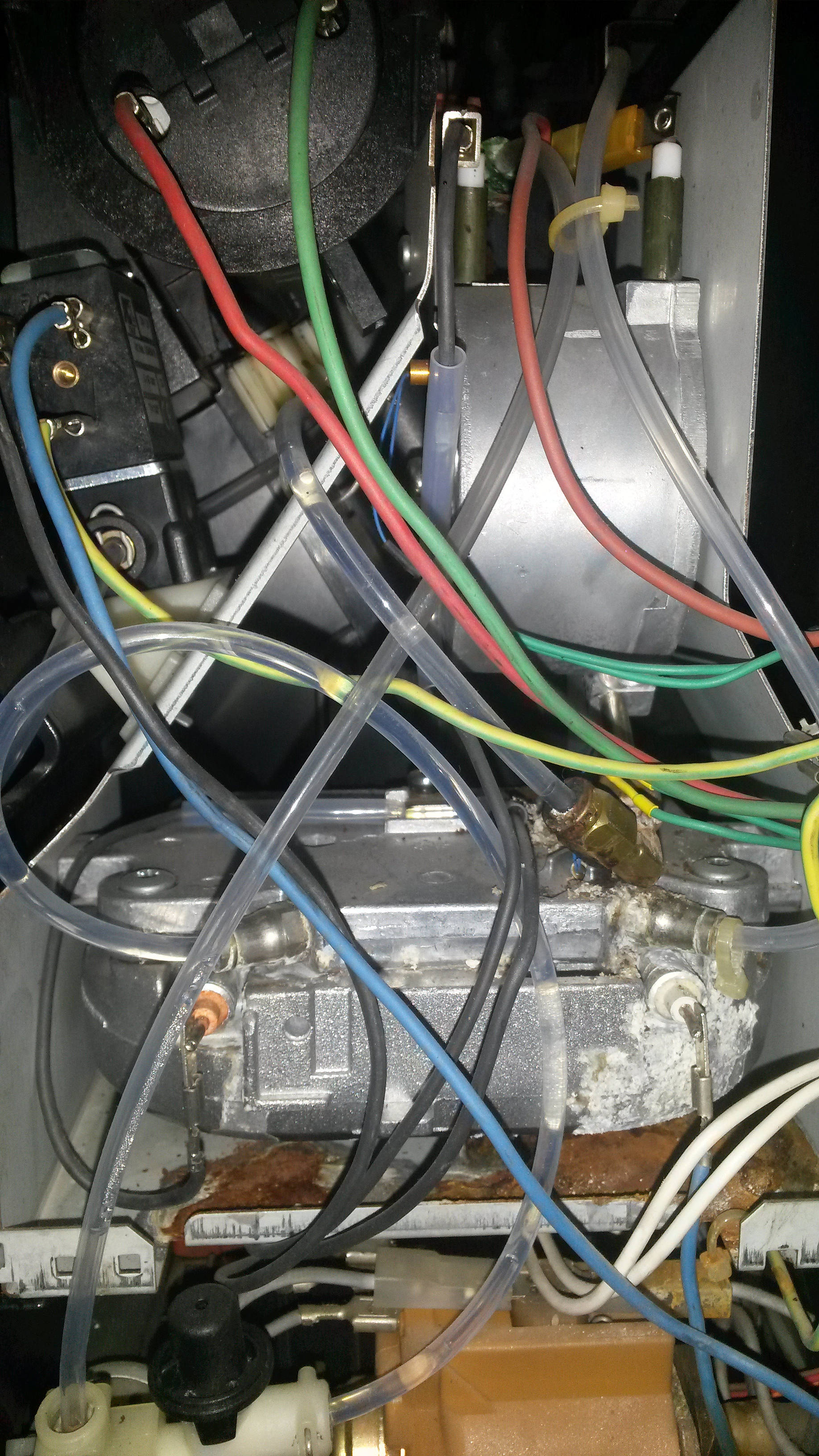

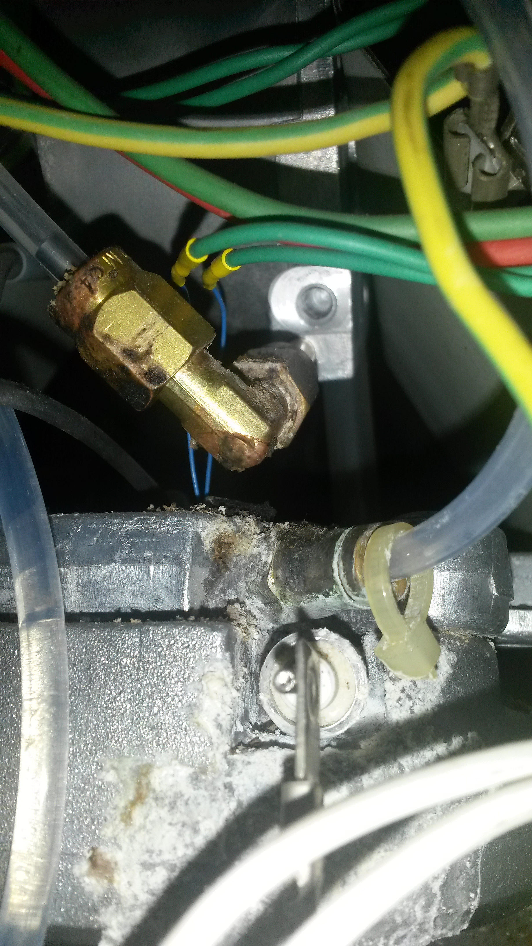

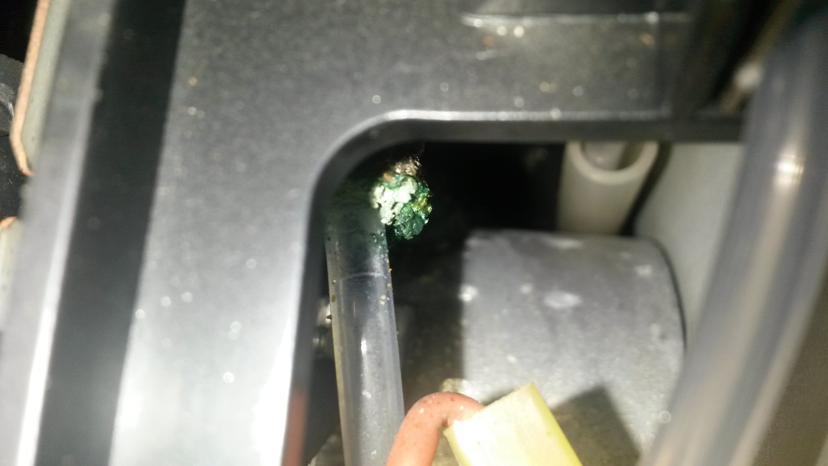

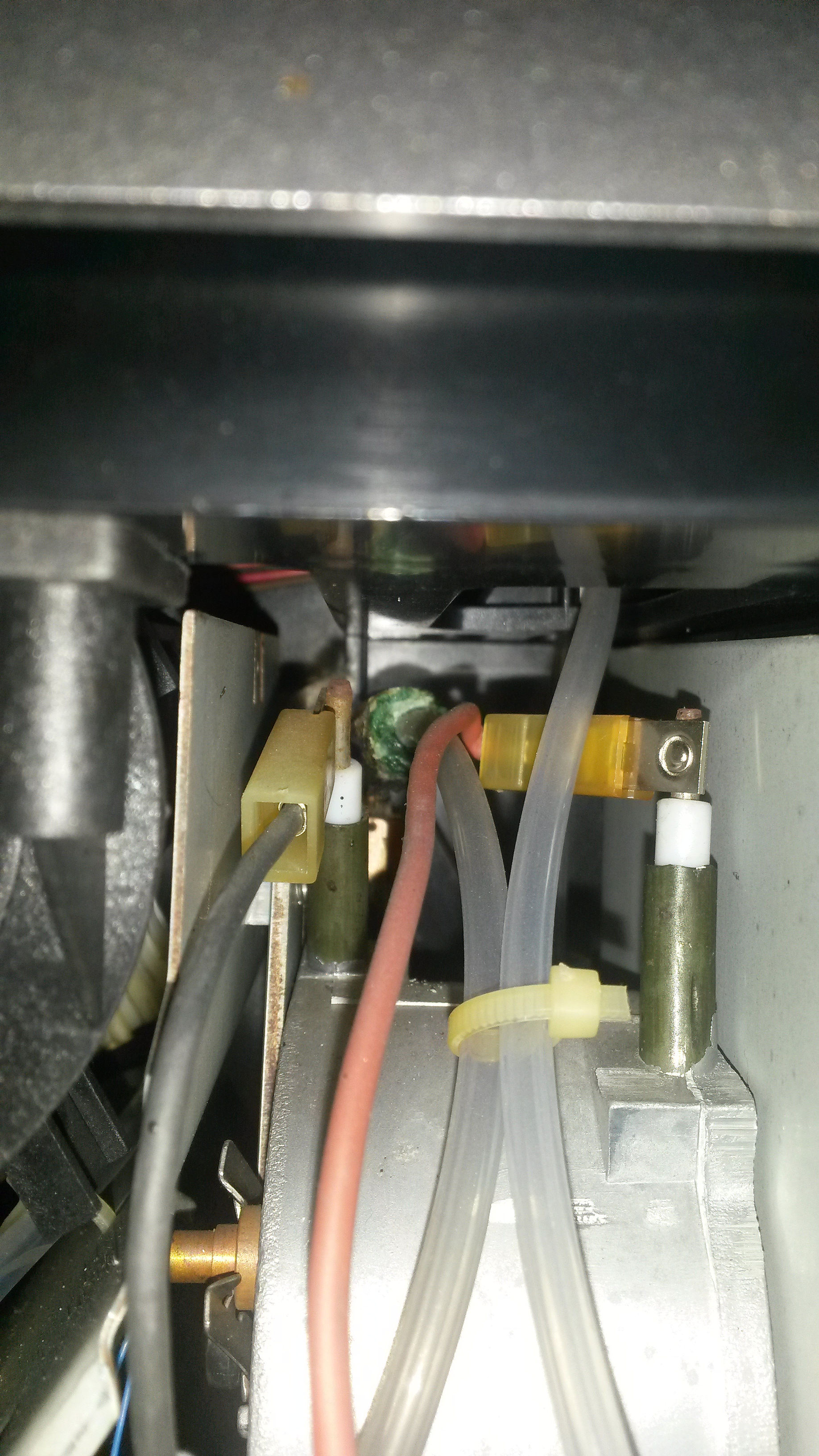

      Danke zunächst für eure Antworten. Leider bin ich erst heute dazu gekommen, die Jura aufzumachen und auf Foto zu bannen.. Sieht fies aus, wie ich finde.
      Insbesondere rund um die Pumpe erscheint mir das Ganze nicht so schön zu sein...
      Was meint ihr? Was sollte ich tauschen? Auch die Pumpe und die Heizung?
      Ich freue mich nochmal über ein paar hilfreiche Meinungen!

      ich würde den TB96 (untere ALU-Block-Heizung) und die Schläuche der Dampfheizung tauschen. Natürlich auch
      die Messingwinkel der Dampfheizung lösen und auf der Heizungs-Befestigungsseite peinlichst von Kalk und Schmutz
      befreien und mit etwas Teflonband wieder montieren.
      Wie immer gilt bei den Serto-Verbindungen, dass sie zwar fest, aber nicht zu fest angezogen werden dürfen, sonst
      bekommen die Messingmuffen (in diesem Fall die, die auf das Edelstahlrohr der Heizung aufgepresst sind) Risse oder
      starke Verformungen und es wird niemals wieder dicht.
      Je nach jetzt schon verbliebener Länge der Schläuche des TB96 diese auch tauschen, da sie, bevor sie in die neue
      Heizung gesteckt werden, um ca. 5mm gekürzt werden müssen. Wenn sie dafür lange genug sind, können sie bleiben.

      endlich Zeit, die erforderlichen Ersatzteile zu bestellen und nun bin ich unsicher, welche Schläuche ich benötige, also einmal für die Dampfheizung und die TB96. Ich habe die Maschine noch nicht zerlegt, da ich die ganzen Teile nirgendwo so liegen lassen kann, darum meine Fragen:
      Sind die Schläuche für die TB96 die Meterware? Und wenn, macht es dort Sinn, diese Verstärkerhülsen dort einzusetzen?
      Und die für die Dampfheizung die Schraub-Steck oder die Schraub-Klemmverbindungen? Diese hier?
      1x Schlauch ES250SK
      1x Schlauch ES310SK
      Oder sollte ich die Dampfheizung auch gleich komplett mitwechseln? Da ist ja schon ne Menge Grünspan dran...
      Sorry, dass ich soviel frage, aber nur so kann ich was lernen...
      Roman
      die Schläuche für die Dampfheizung scheinen von den
      Anschlüssen her nach Deinen Bildern die richtigen zu
      sein. Die Dampfheizung würde ich nicht tauschen, sondern
      wie schon mal geschrieben peinlichst genau reinigen.
      Für den TB96 kannst Du nach Deinen Bildern keine
      Meterware verwenden, da auf einer Seite immer ein
      Messingring aufgepresst ist. Da muss Du auch messen
      und die mit der richtigen Länge raussuchen.
