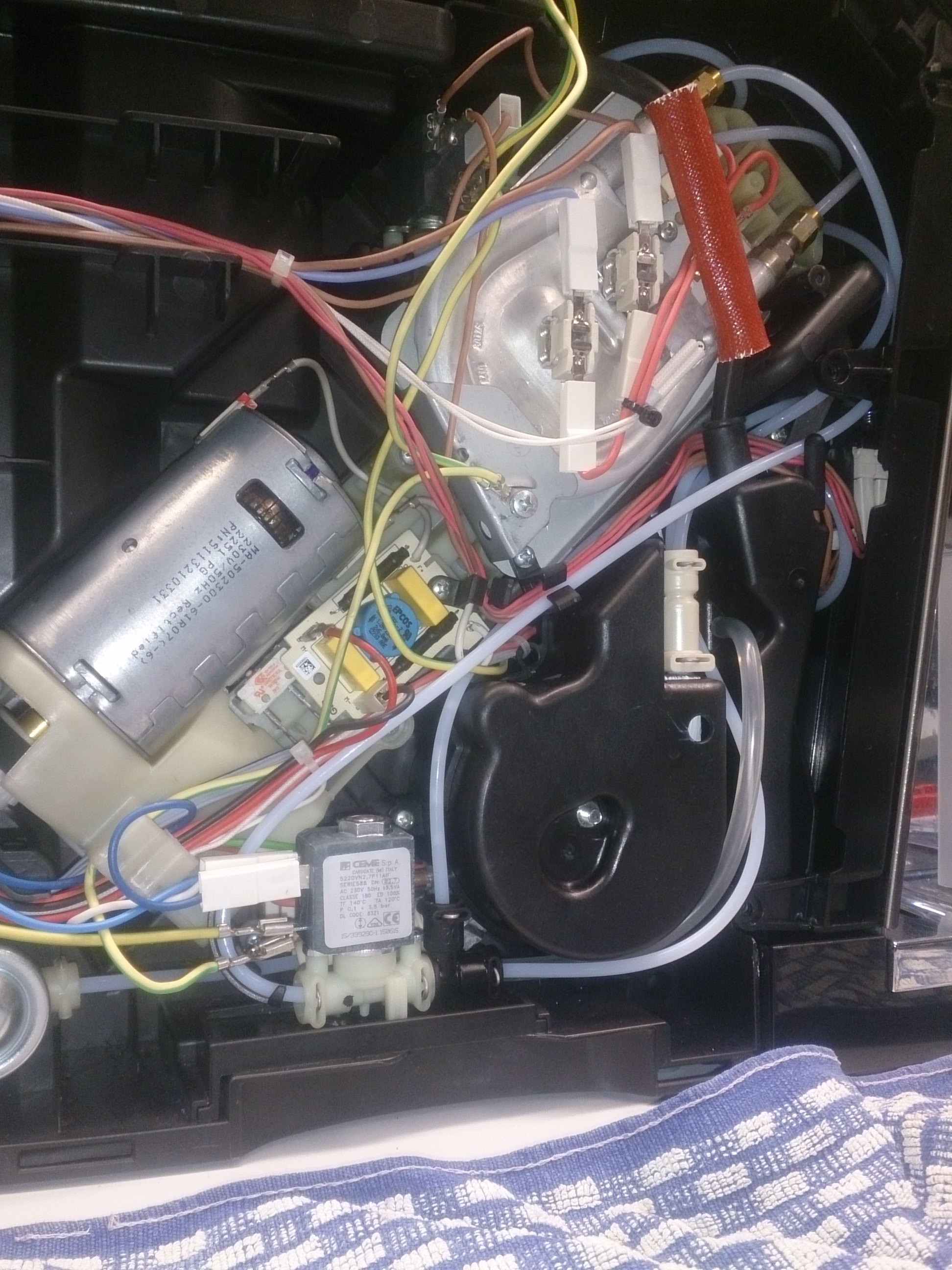

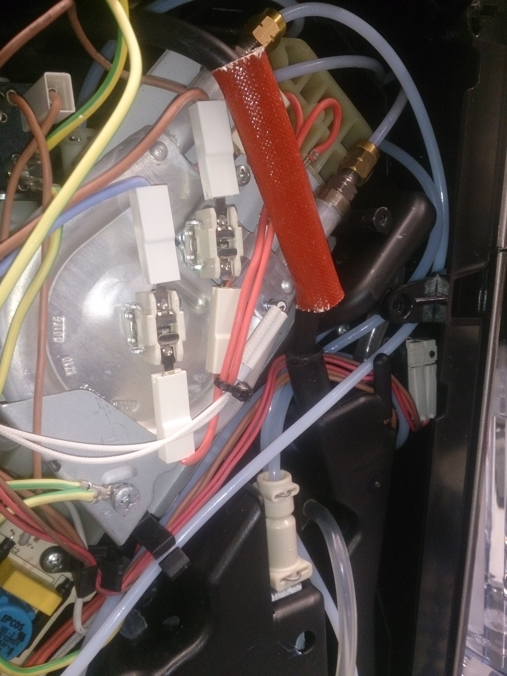

    • Lade mal ein Bild hoch, wo man den Dampfweg sieht.
    • Zwischen Dampfheizung und Konnektor ist doch bestimmt noch ein Magnetventil. Dieses wird zu spät aufmachen, das solltest du wechseln.
