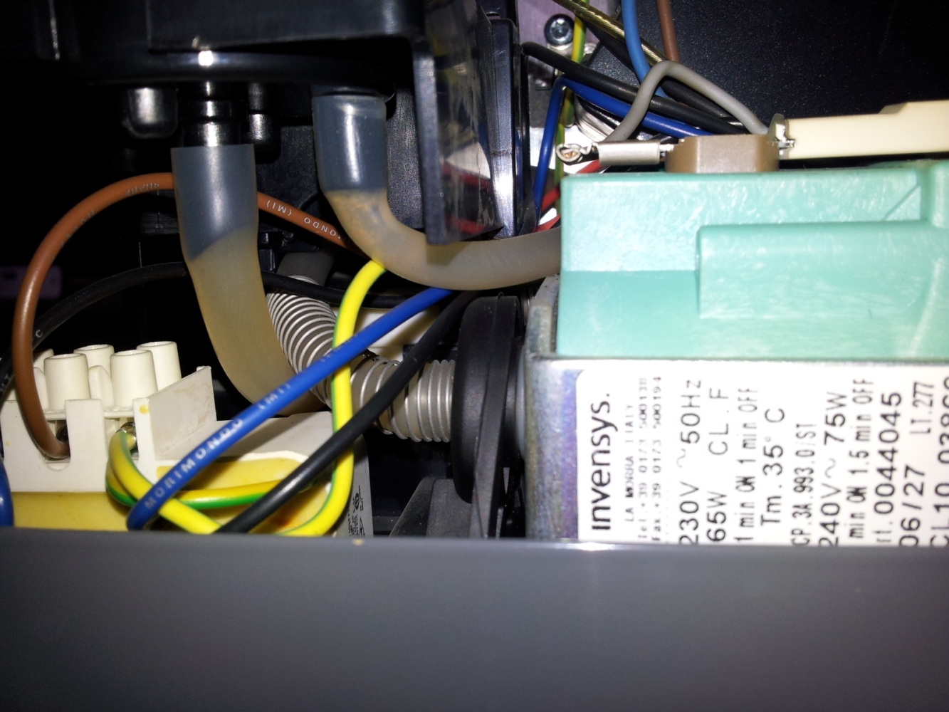

      Heute habe ich schon mal das Gehäuse entfernt, um einen Blick ins Innere zu bekommen. In diesem Zusammenhang habe ich gleich mal ein paar Bilder gemacht.

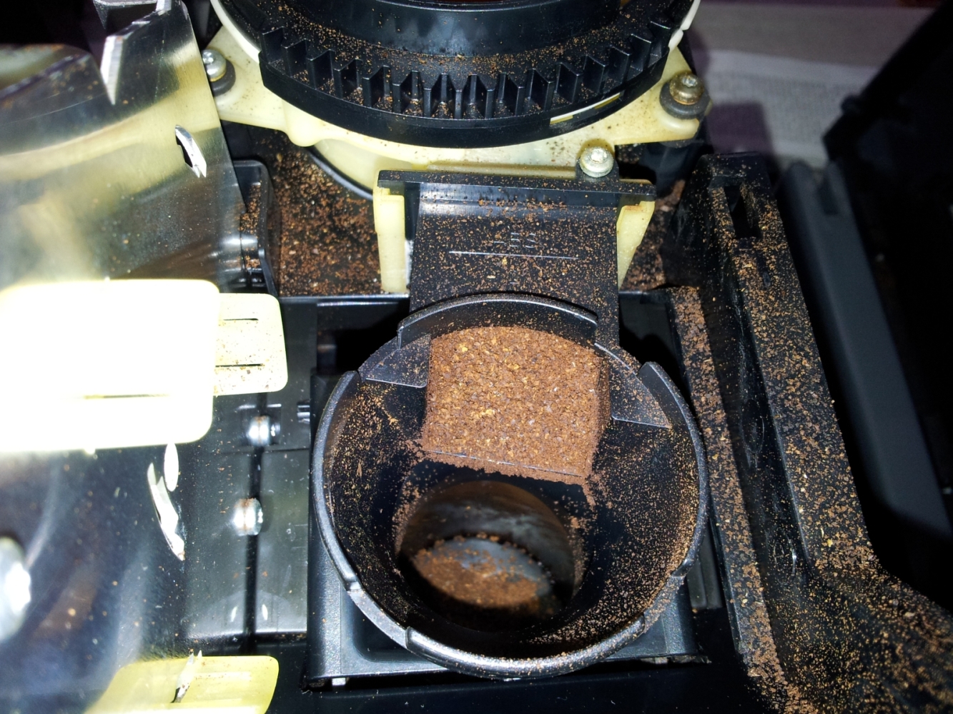

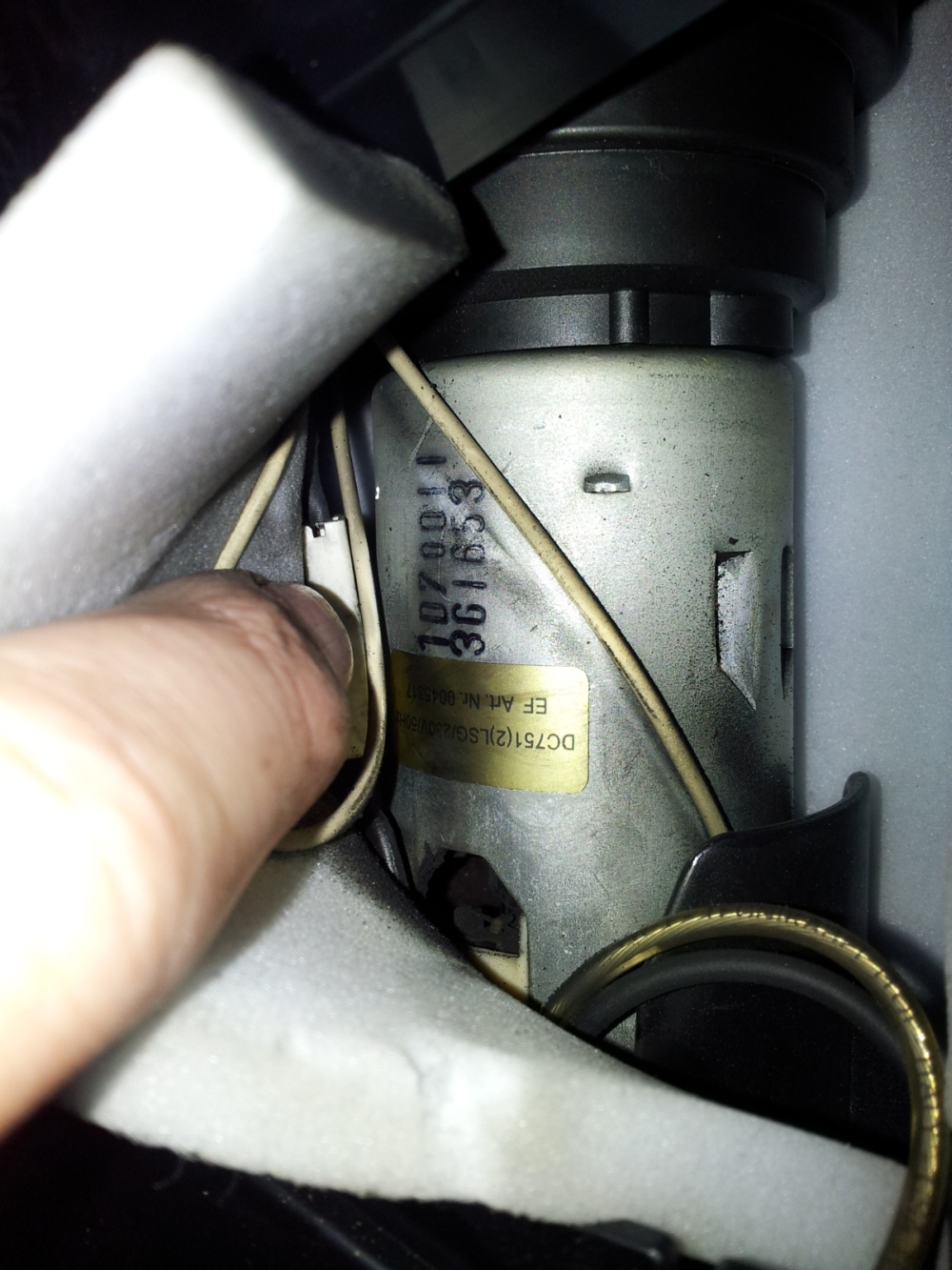

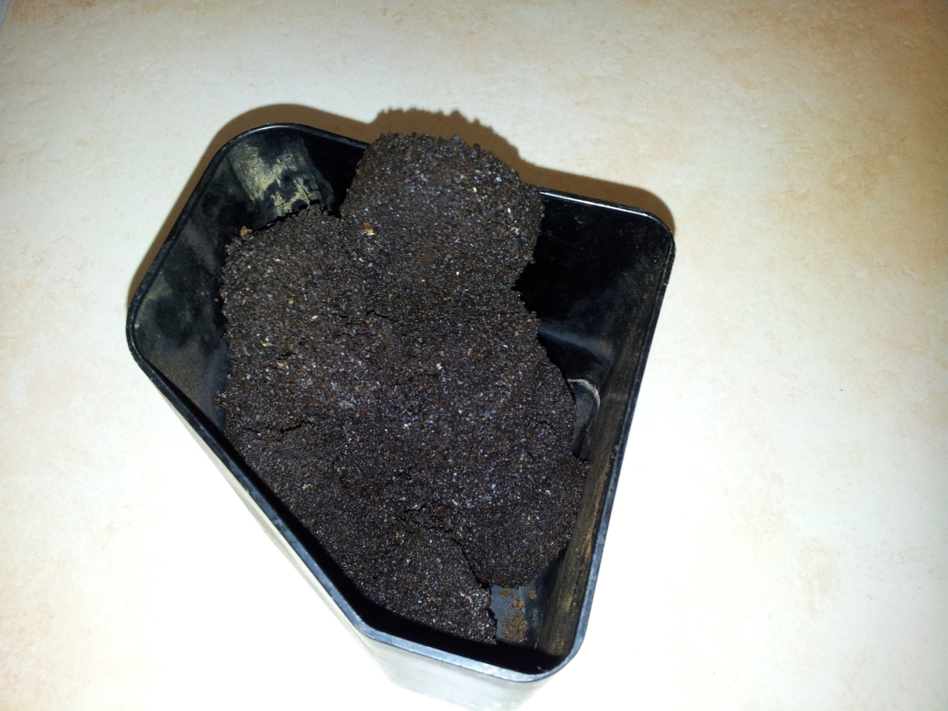

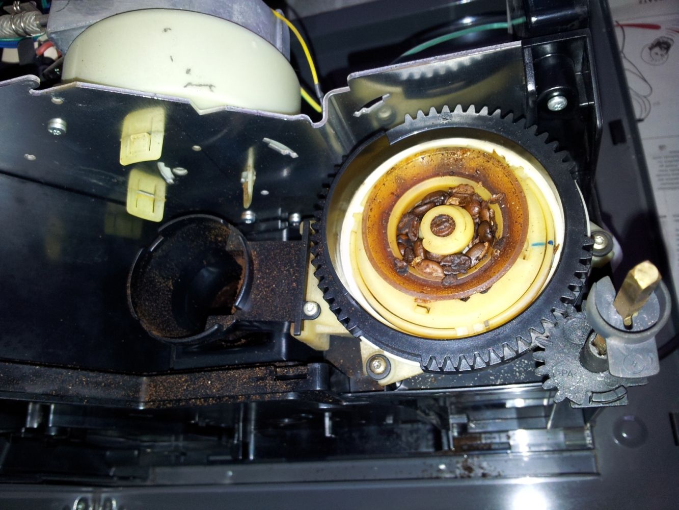

      zu 1.) Hier werden auf jeden Fall neue Mahlwerkzeuge erforderlich sein, ist nur die Frage, ob ich gleich das ganze MW tauschen sollte. Leider kann ich nicht sagen, ob das ein Johnson- oder Domel-Motor bzw. -MW ist. Der Aufkleber auf dem Motor: DC751(2)LSG/230V/50Hz EF Art. Nr. 0045317. Wie ihr seht, hat sich da auch schon einiges an Bürstenstaub angesammelt. Das Mahlgut sieht mMn eig. gar nicht so schlecht aus, allerdings ist das schon die feinste Einstellung. Der Trester könnte vielleicht auch etwas trockener/formschöner sein, neue Dichtungen für die BG werde ich wohl auch brauchen. Der Durchlauferhitzer und die Pumpe sollten i.O. sein, auf maximaler Temperatur-Stufe beträgt die Kaffeetemperatur ca. 70°C (1/4l-Tasse auf Raumtemp, mit Fettthermometer gemessen), der Dampfbezug geht auch problemlos.

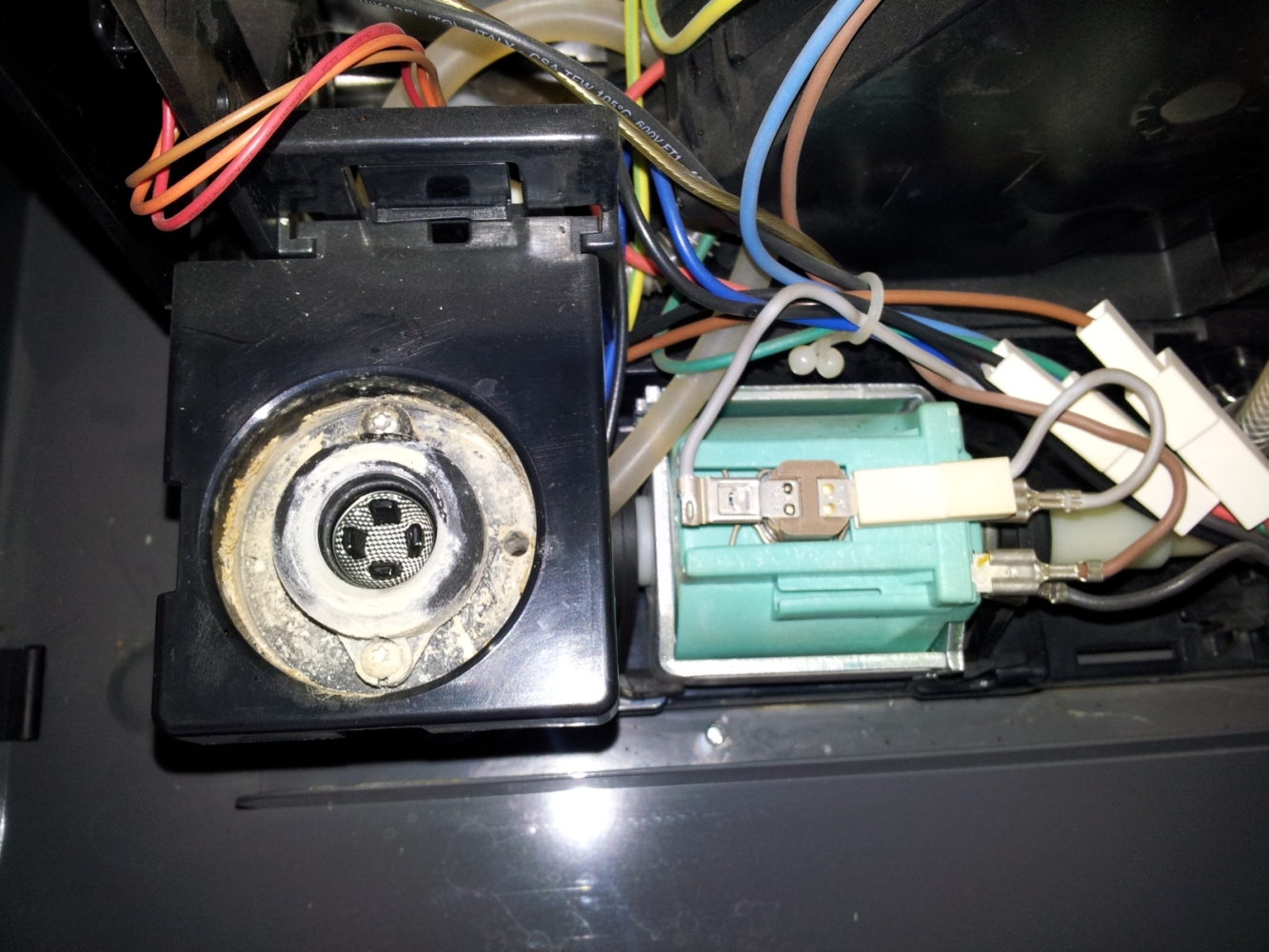

      zu 2.) Drainageventil - was sonst... ;)

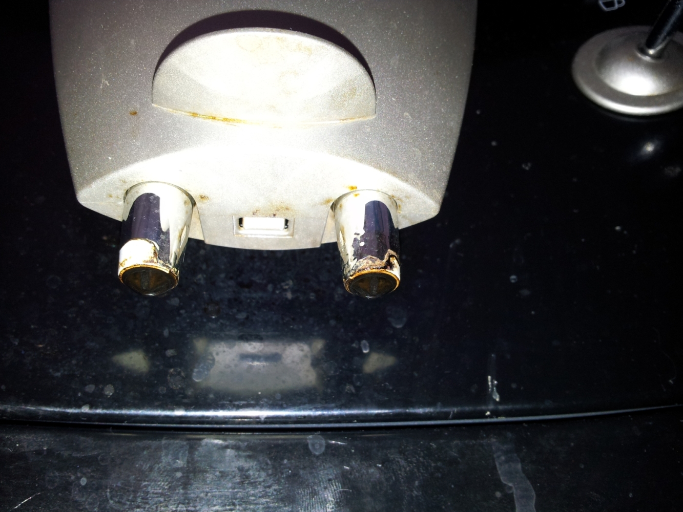

      f) Gibt es irgendwie einen Alternativ-Auslaufverteiler oder gar einen zerlegbaren AV? Wie ihr anhand des Bildes seht, lösen sich diese Chrom-Optik-Kunststofffolien an den Düsen. Das ist zwar meist beim Reinigen passiert, aber sowas möchte ich trotzdem nicht im Kaffee haben. Das Reinigen selber könnte auch besser gehen, viel mehr als das Ding mit Spüliwasser zu füllen und ordentlich zu schütteln ist ja auch nicht möglich....

    • Oh Gott... soviele Fragen :D
      Also, zunächst ist auf dem Bild ein Johnsonmahlwerksmotor zu sehen.
      Von daher würde ich die Mühle komplett tauschen.
      Wichtig bei den Kontaktblechen der Schale ist auch die Unterseite und
      nicht das was mit normalerweise sieht, da die Federn von unten kommen.
      Ein Nachtropfen aus dem Drainageventil ist normal und gehört auch so.
      Dennoch würde ich es, wenn ich schon mal drüber, bin gleich mit revidieren.
      Auch das vorbeugende Anbringen des Reparaturblechs für den Niederhalter
      ist ein gute Idee.
      Auf jeden Fall würde ich noch die zwei Microschalter an der Kurvenscheibe
      ersetzen - sowie alle Dichtungen an die man so ran kommt. Insbesondere
      bei Dir auch die Tanksockeldichtung.
      Es gibt keinen anderen Auslaufverteiler. Wenn Dir die Sache mit dem Chrom
      nicht geheuer ist, kannst Du die aufgesteckten Chromhülsen ganz entfernen.
      Tut der Funktion keinen Abbruch.
      Silikonschläuche wechsle ich nie. Ich reinige Sie mit Reinigunsmittel und einer
      kleinen Schlauchbürste.

      Gut, dann lag ich ja so ungefähr richtig, die Chromhülsen kommen dann natürlich ab, ist wahrscheinlich so eine "Design-vor-Funktion-Thematik", genauso wie beim Format des Wassertanks.

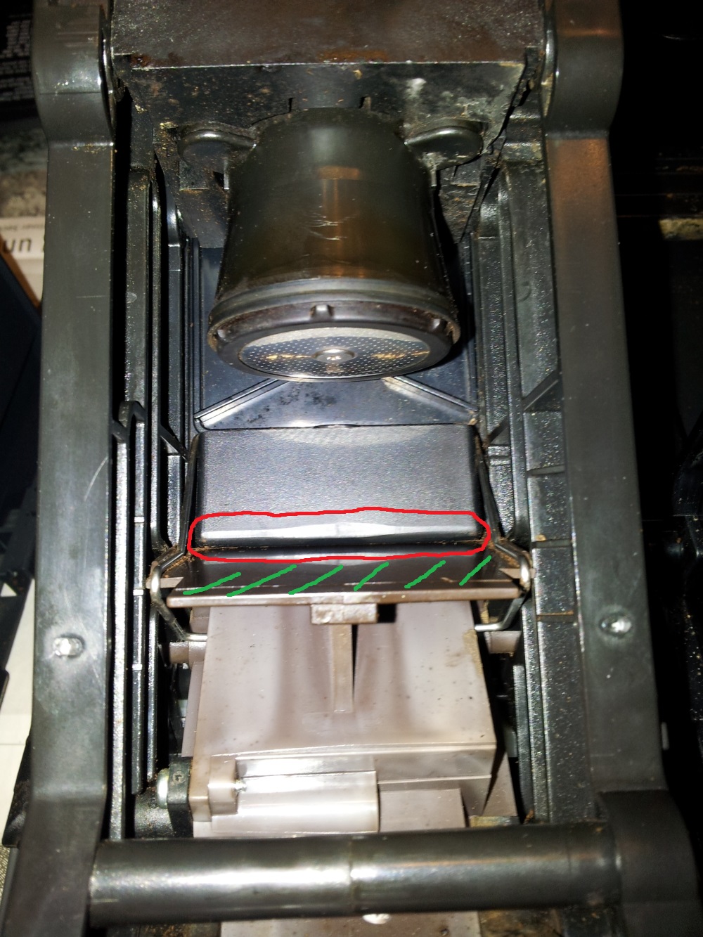

      Mir ist dann aber noch ein weitererer Punkt aufgefallen. Bei der Brühgruppe ist ein Bauteil an einer Kante ziemlich "abgeschliffen", das ist das Teil oberhalb der "Tresterrutsche" (grün schraffiert). Habe diesen Bereich mal rot eingekreist, diese Kante glänzt richtig im Fotolicht, merkwürdigerweise ist diese mittig stärker abgeschliffen als im Außenbereich. Mir ist irgendwie nicht ganz klar, wie oder wo dort ein Kontakt entsteht.
      Was meint ihr dazu, ist die BG mechanisch vielleicht auch nicht mehr ganz auf der Höhe bzw. wäre vielleicht auch eine neue BG angebracht...?

      das Schliffbild ist völlig normal. Kein Grund zur Besorgnis.
      Solange nichts gebrochen ist, denn Einzelteile gibt es für
      die Brüheinheit nicht - dann müsste sie komplett getauscht
      werden.
