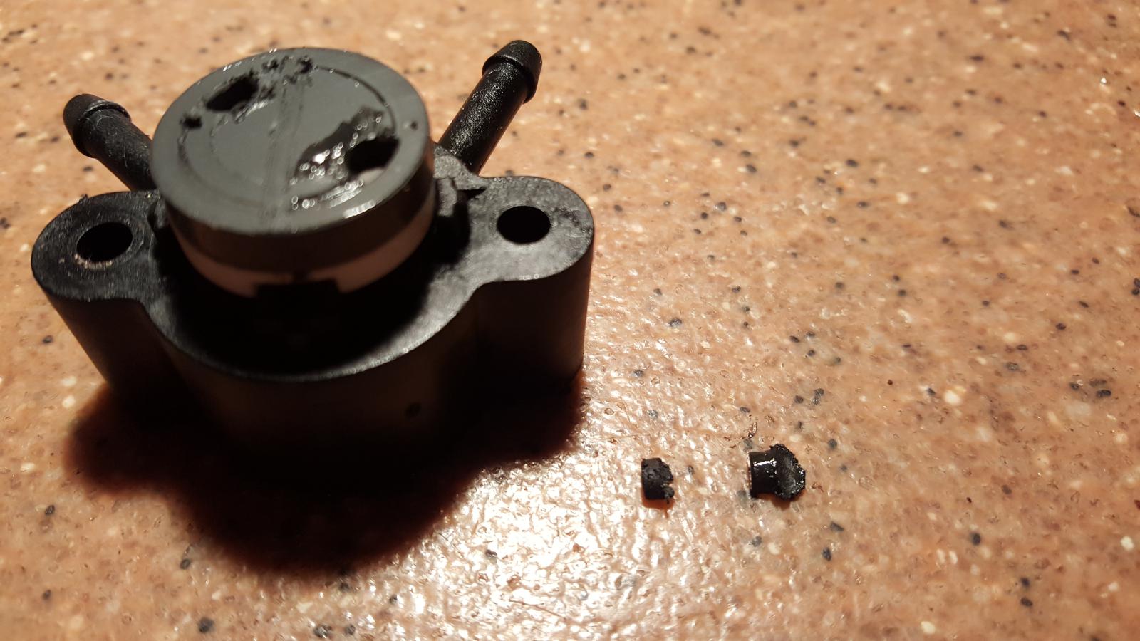

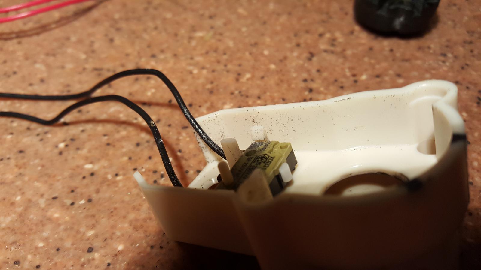

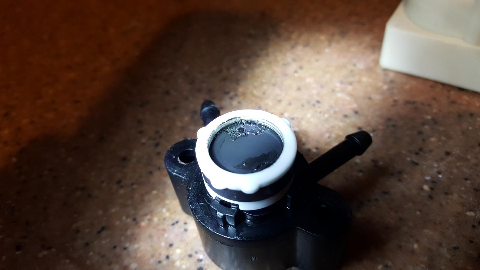

      Hab das KV mit hilfe diese thread gerade auseinander genommen. Schönes forum.
      Z5: Wasser tropft kontinuierlich in Wasserschale
      Du hast recht Blacksheep, die nasen sind gebrochen, siehe bilder.
      Eigentlich freude ich mich das sie kaputt sind, so hab ich mir ein punt gefunden warum die machine tatsächlich nicht funktionieren kann.
      Vielen dank.

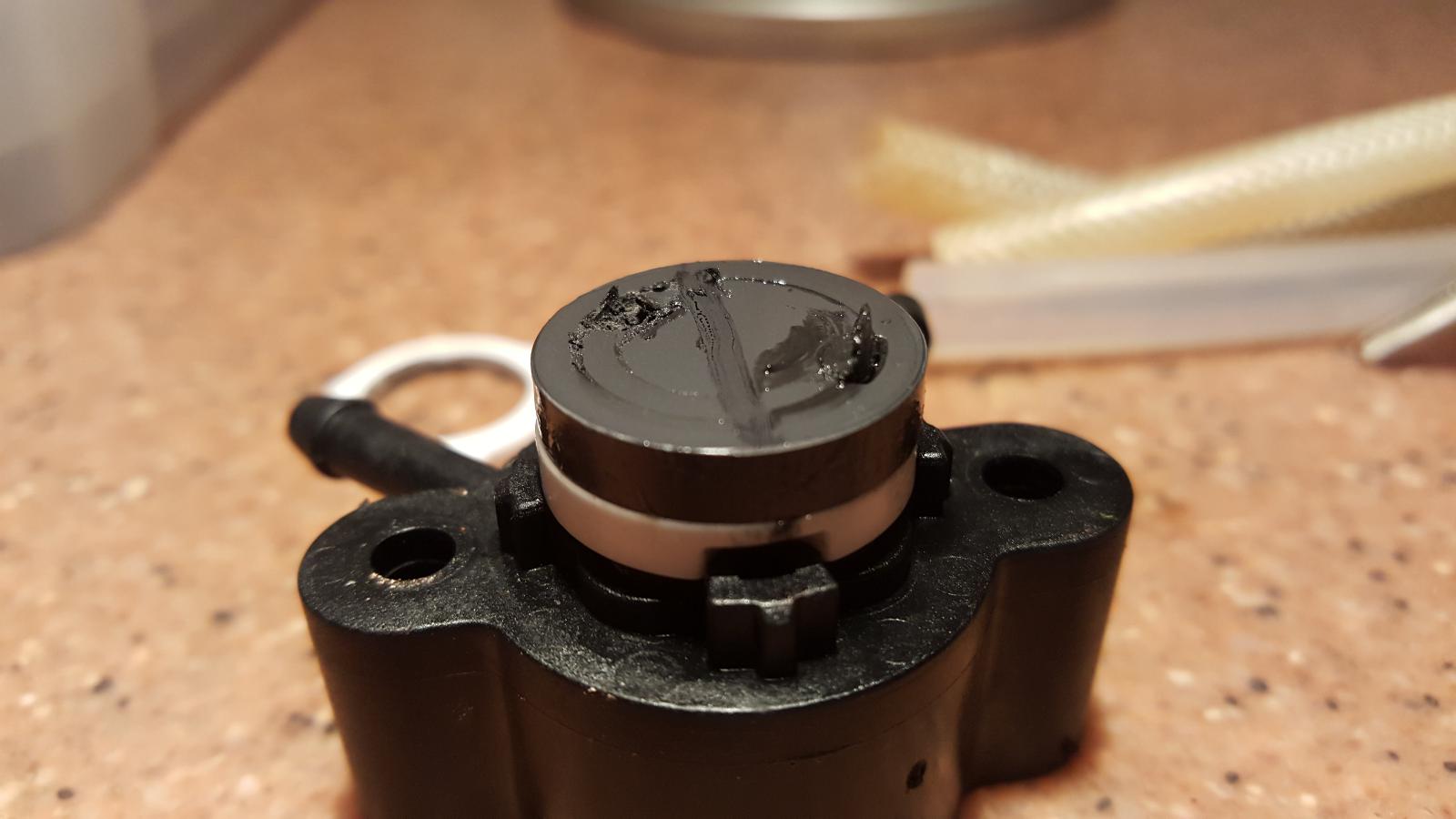

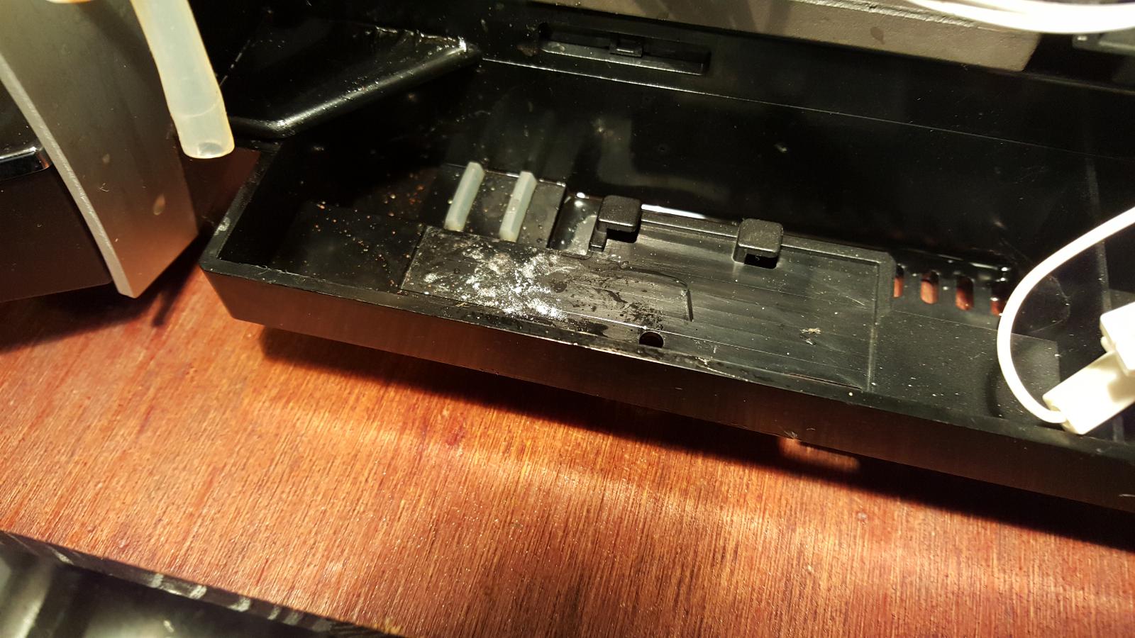

    • Jetzt begreiffe ich auch was diese pulver meint under das KV. Das sind die resten der mitnehmer.
      In das gehause sind auch samliche spuren zu finden.
      Dachte erstens das es calc resten waren. Hätte mir erstens probiert mit puren entkalker ein durchgang zu forcieren,
      da ich exacte wirkung des KV noch nicht von aussen testen kann.
