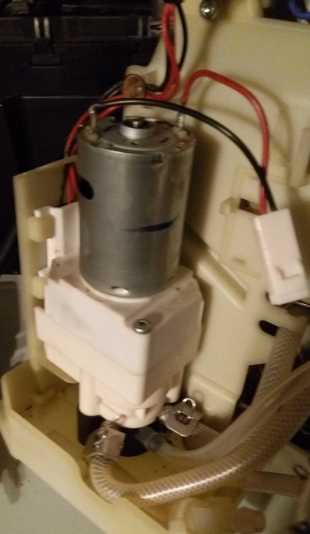

    • ja stimmt der BrügruppenMotor läuft mit 15V und ist in Ordnung, ich habe diesen an 12 V angeschlossen und läuft.
      der Motor neben der Heizpatrone macht kurz Geräusche und dann bleibt die Maschine mit "Schale fehlt"
      Ein Bild von dem Motor habe ich angehängt.
      Edit: ist das Keramik Ventil. . aber kann das die Meldung Schale Fehlt auslösen?
