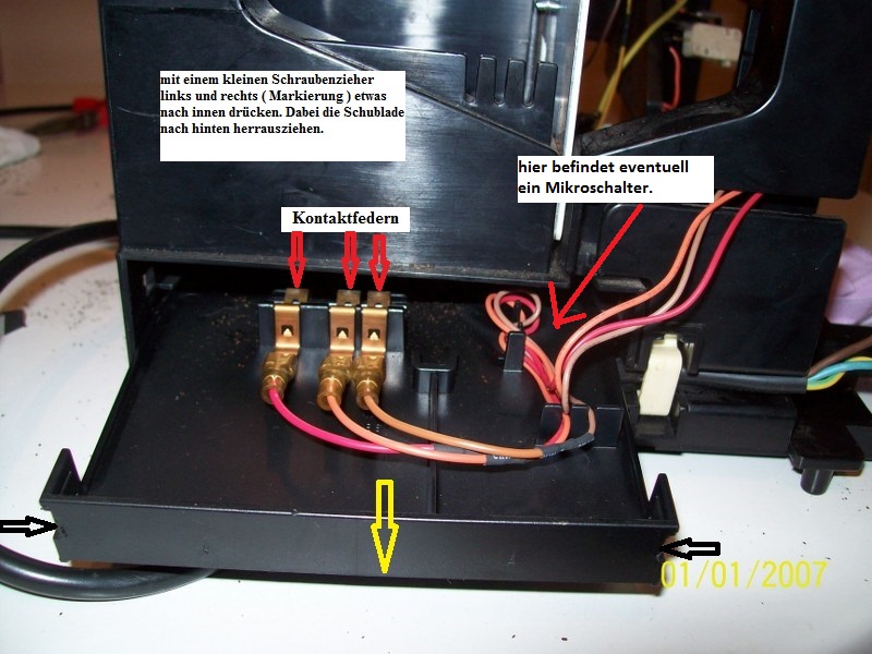

      Hallo an alle
      meine Benvenuto B20 spinnt immer häufiger und zeigt an Tresterbehälter und Spülwasserbehälter voll an, obwohl leer.
      Ich reinige die Kontakte an der Schale dann mit einer Zahnbürste und trockne sie ab.
      Manchmal klappt es manchmal nicht.
      Jetzt wollte ich die Kontakte im Innern der Maschine mal reinigen.
      Macht das Sinn?
      Wie komme ich am schnellsten und einfachsten da dran.
      Gibt es hier eine Anleitung dafür oder ist in einer anderen Anleitung , welches die Rep eines anderen Bauteils betrifft ,vlt beschrieben wo die Kontakte liegen?
      mfG

      um die Kontakte innen zu reinigen.
      Rückwand entfernen ( 8 Torxschrauben ).
      Schublade herausnehmen ( siehe Bild )
      Bild zeigt die entfernte/ geöffnete Schublade mit
      den 3 Kontakten.
      Hatte auch schon öfter das Problem.
      In diesem ( meinem Fall ) habe ich auch
      zusätzlich die beiden Kontakte
      an der Auffangschale gut / sauber abgeschmiergelt und mitKontaktspray
      nachgeholfen.
      Besserung brachte.
      Mowo
