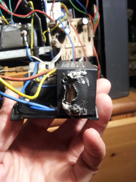

Hallo und HuHu!
Ich habe hier wieder die Impressa 500 auf dem Tisch, die sich immer ausgeschaltet hatte. Nachdem ich starke Oxidation an der Steuerplatine an den IC Beinchen (hinter der P-Taste) festgestellt hatt, diese mit Glasfaserstift gereinigt, die entsprechenden Kontakte nachgelötet hatte, lief die Maschine wieder einwandfrei, ließ sich programmieren, usw.
Nun trat das Problem auf, dass sie sich nach einer halben Stunde etwa ausschaltete (unabhängig davon, wie die Ausschaltzeit programmiert wurde) Sie ließ sich auch nicht wieder einschalten, erst nachdem man einige Minuten den Netzstecker gezogen hatte.
Aus diesem Grund habe ich einen neuen LogicPrint eingebaut, aber leider schaltete sich die Maschine wieder nach einer halben Std aus...
Als ich mir die Leistungsplatine hinten angesehen hatte, habe ich den geplatzten und aufgeblähten Entstörkondensator entdeckt!
Da ich weiß, dass diese nach 20 Jahren Dienst auch mal aufgeben und einen Kurzen verursachen, habe ich diesen kurzer Hand gegen einen anderen ausgetauscht! Und siehe da: Die Maschiene lief einwandfrei, 1 Stunde, zwei Stunden, 3 Stunden, dann: PENG!! FI raus, wieder der gleiche Käse!....Entstörfilter geplatzt...
Nun brauche ich euren Rat! Was meint ihr? Das kann doch kein Zufall sein!
Was sonst könnte diesen Fehler verursachen?
Kann ich das Gerät notfalls auch ohne betreiben? (dafür müsste Frage 1 fachmännisch beantwortet werden)
Danke schon jetzt für eure Mühe!
