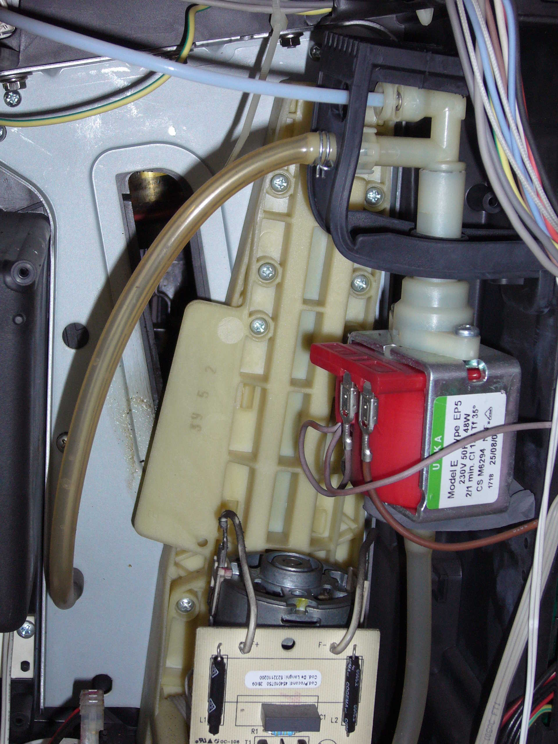

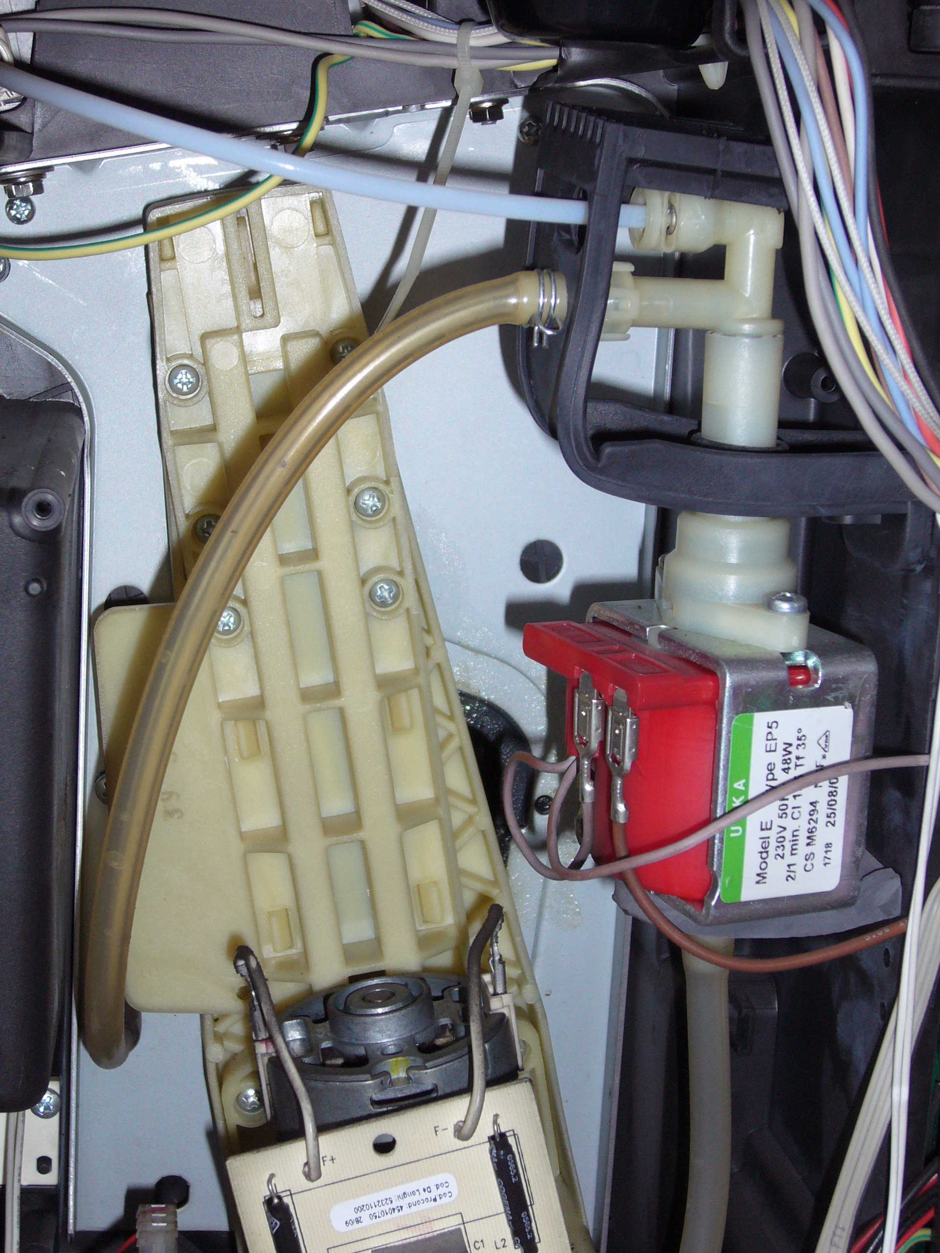

      meine ESAM macht ein seltsam schnarrendes, kratzendes, vibrierendes Geräusch, wenn beim Zubereiten einer Tasse Kaffee. Es entsteht unmittelbar bevor (!) die Antriebsschiene (ich meine das beige-gelbe, lange Plastikteil) von Position A in Position B schwenkt. Im Prinzip war da schon immer ein Geräusch, aber seit kurzer Zeit ist das wesentlich lauter und klingt ziemlich "kaputt". Das Geräusch kommt genauso, wenn man (ohne Kaffee) die Funktion durchspülen verwendet. Weiß jemand, was das sein könnte?
      Vielen Dank im Voraus, Jorolo

    • Brühgruppe und die Antriebsspindel schmieren.
    • Herzlichen Dank für die schnellen Antworten!
      Jetzt brauche ich nur noch einen Tipp, was ich alles ausbauen muss, um an die richtigen Stellen dranzukommen, vor allem an das untere Bild in der Antwort von Michael2. Genügt es, die Seiten- und Rückwand wegzuschrauben oder sind dafür tiefere Eingriffe nötig?
      Vielen Dank, Jorolo
      um an die Spindel wie auf dem Bild ranzukommen muss man gar nichts wegschrauben.
      Wenn man die Brüheinheit entnimmt hat man genau den Einblick wie auf dem unteren
      Bild.
