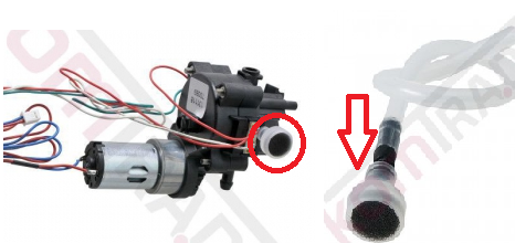

    • So kurz geschmollt! Dann hab ich das Teil auseinandergenommen und den Luftfilter gereinigt und siehe da das war das Problem. Also insgesamt 60 € investiert. Denke nach 4 Jahren ist das mal ok.

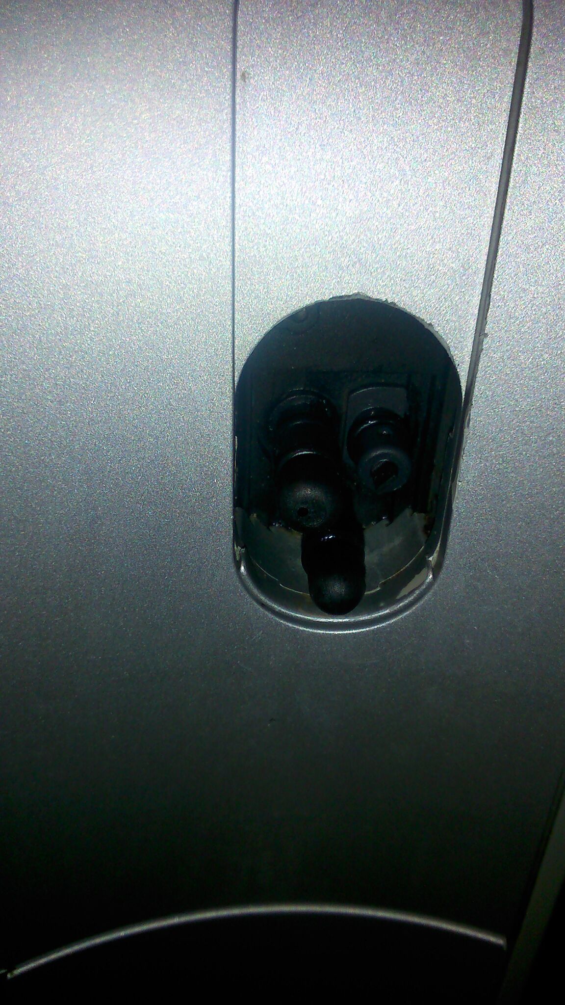

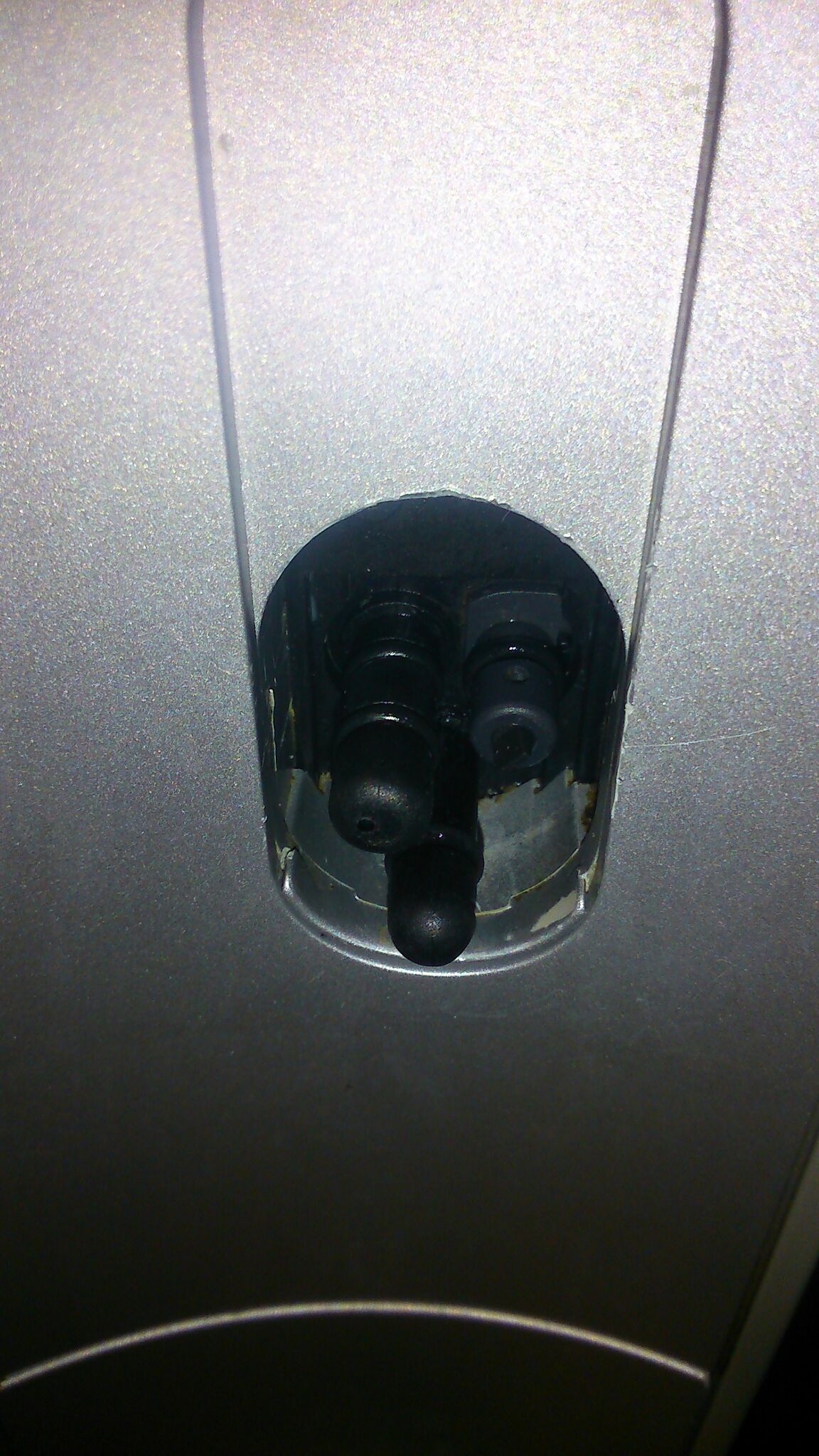

      Hab 2 Bilder eingefügt. Es sind ja 4 gleichgroße Dichtungen und das Ventil, richtig? Was für Luftventil kann man den noch reinigen, das am MA oder gibt es noch im inneren des Gerätes Luftventile?
        354 kB, 1.152×2.048, 459 mal angesehen
        431,69 kB, 1.152×2.048, 446 mal angesehen
