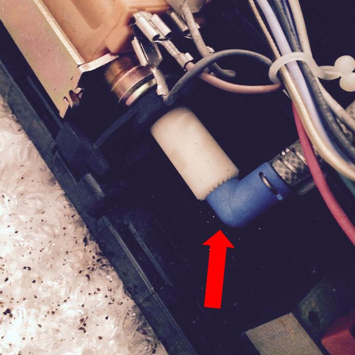

      ich habe bei meiner Siemens Surpresso S20 alle Schläuche und Dichtungen getauscht und die Brüheinheit überholt.
      Leider tropft es jetzt an dem Ausgang der Wasserpumpe. (siehe Anhang) Es ist zwar nicht viel aber der Fehler ist reproduzierbar. Jedes mal wenn ich einen Kaffee rauslassen möchte kommen ca 2-3 Tropfen. Auch beim Erzeugen von heißem Wasser entstehen ein paar Tropfen.
      Wie gesagt auch diese Dichtung wurde dort erneuert.
      Habt ihr eine Idee?

    • Häufig kommt hier die Undichtigkeit vom Schlauchstutzen.
      Dann benötigt man zustätzlich zu neuen Dichtung auch noch
      einen neuen Schlauch komplett mit Stutzen:
      komtra.de/kaffeevollautomaten-…hlauch-nippel-300-mm.html
