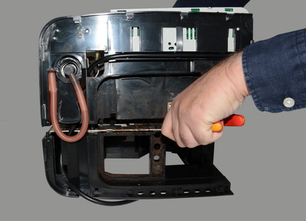

      Anbei noch ein Bild - zuvor müssen aber an einigen Stellen
      noch die Schrauben entfernt werden, die die zwei Hälften
      zusammenhalten.
        62,93 kB, 432×312, 612 mal angesehen

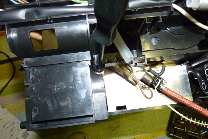

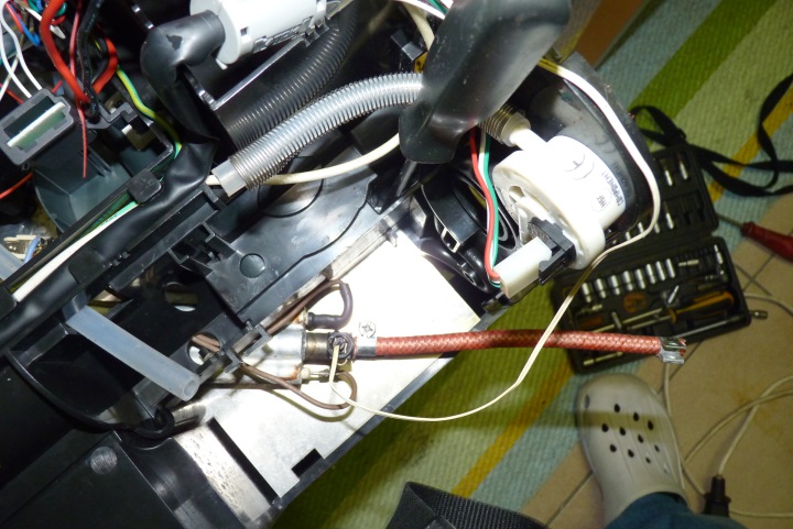

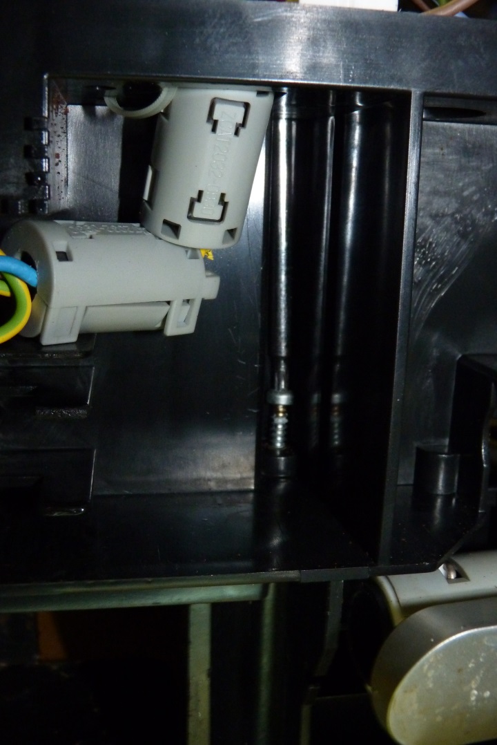

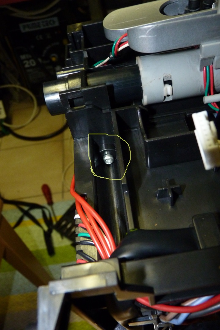

      Es war gar nicht soooo dramatisch das Gehäuse zu trennen und denAntriebs-Motor zu tauschen:
      Rückwand, beide Seitenteile, Deckel und die Front (Display abstecken,kleines Teil der Front unter dem Kaffeeauslauf aus-clipsen) abbauen - alles wie in den pdf-files von hier beschrieben. Dann den Boden (2 Schrauben gut sichtbar) von unten abschrauben. Ich habe dann noch die Pumpe und das Mahlwerk abgebaut. Ob das unbedingt notwendig ist, kann ich nicht sagen, Der Rest bleibt drin!
      Nun gibt es 4 Torx-20 Schrauben (je 2 vorne und hinten), welche die Gehäusehälften zusammenhalten (siehe Bilder). Diese lösen, dazu ist ein längerer Schraubenzieher notwendig, es geht nicht mit einem ¼ Zoll Einsatz oder einem Torx-Bit!
      Nun kann man die beiden Hälften etwas auseinander ziehen und den Antriebsmotor herausnehmen und tauschen.
      Alles wieder zusammenbauen und wieder richtig anstecken und Kabel richtig führen (vorher Fotos machen) - fertig!
