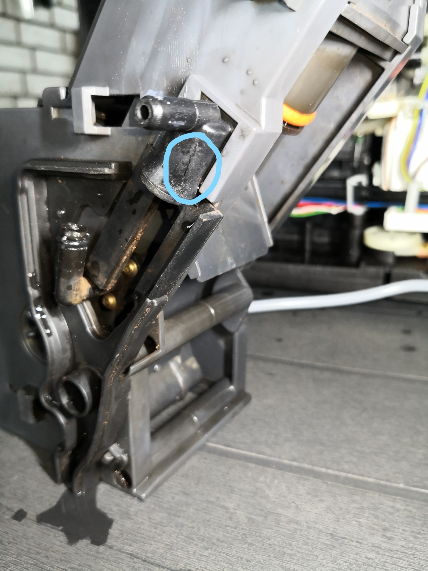

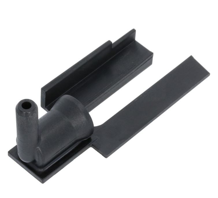

    • Hallo zusammen,
      ich hatte das gleiche Problem und bin dem Fehler auf die Schliche gekommen. Und zwar hat bei mir die Kupplung in der Brüheinheit einen Riss. Die Kupplung kann man hier zum Glück für 6,90€ einzeln kaufen und muss nicht die komplette Brüheinheit tauschen.
