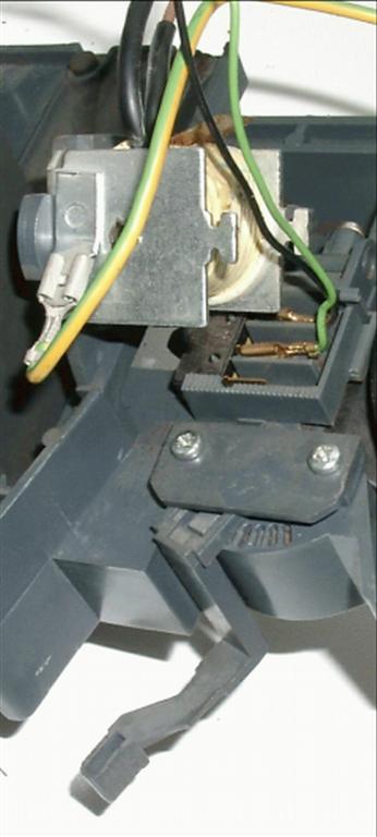

      ..nun gehts für mich bei meiner Magic de luxe SUP 012 (kein Display & 7 Tasten; Bodenblechlabel 04/2001) weiter: zum wiederholten Male hat meine bisher gebräuchliche Saeco schier unendlich Kaffee gemahlen, ohne allerdings anschließend Kaffee in flüssiger Form auszugeben. Durch betriebene Lesungen im net kam ich auf den für die Kaffeemenge zuständigen Microschalter "am Dosierer": aber wo genau sitzt der Schalter bzw. was muß man dazu abbauen, um einen etwa verschmutzten oder gar beschädigten Schalter zu säubern oder gar zu wechseln..? Hat da jemand bitte ein Bild vom Sitz des besagten Schalters..?
      Viele Grüße & schon mal besten Dank für die Hilfe!!
    • ...vielen Dank für die schnelle Antwort: Gehäuseoberteil heute runter, Schalter dank Bild entdeckt. Die Klappenmechanik gut gereinigt, und nun heißt es abwarten, ob der Mahlmarathon nochmals auftritt; dann wird der Schalter getauscht.

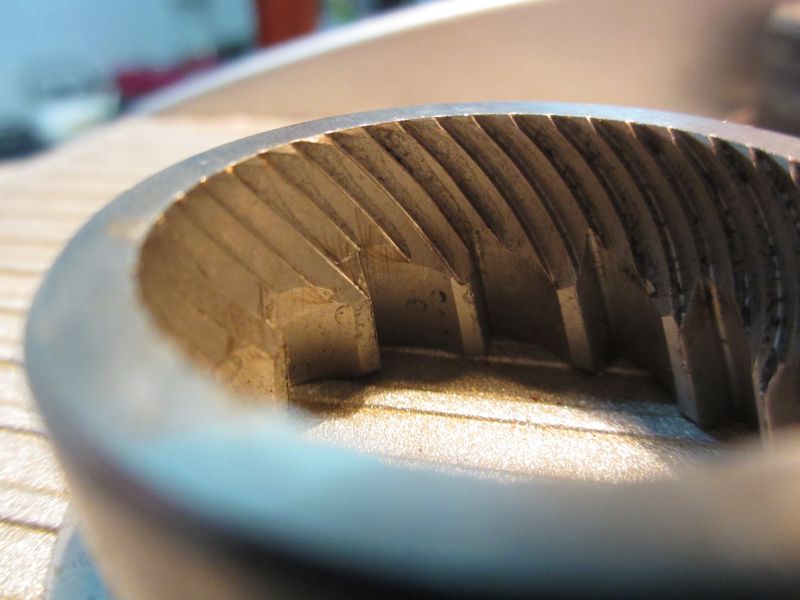

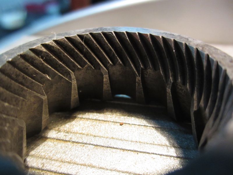

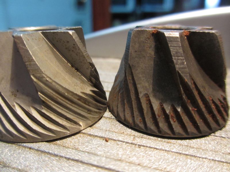

    • ...so, hat wieder mal etwas gedauert- aber nun ist´s soweit: vergangenen Donnerstag konnte ich endlich meine neuen Mahlsteine für die 012 Magic de luxe in Empfang nehmen; selbige wurden sogleich eingebaut. Und siehe da- die Zeitdauer für den einzelnen Mahlvorgang hat sich rrradikal reduziert: für die Tasse Kaffee mittlere Größe mit 215 gramm brauchts nun nur noch knapp 5 Sekunden statt reichlich 11 Sekunden. Kaffeemengenhebel steht in der Mitte.
      Danke an alle, die durch Tips & Ratschläge mitgeholfen haben!!!!
      Hier noch Bilder der neuen & alten Mahlsteine:
