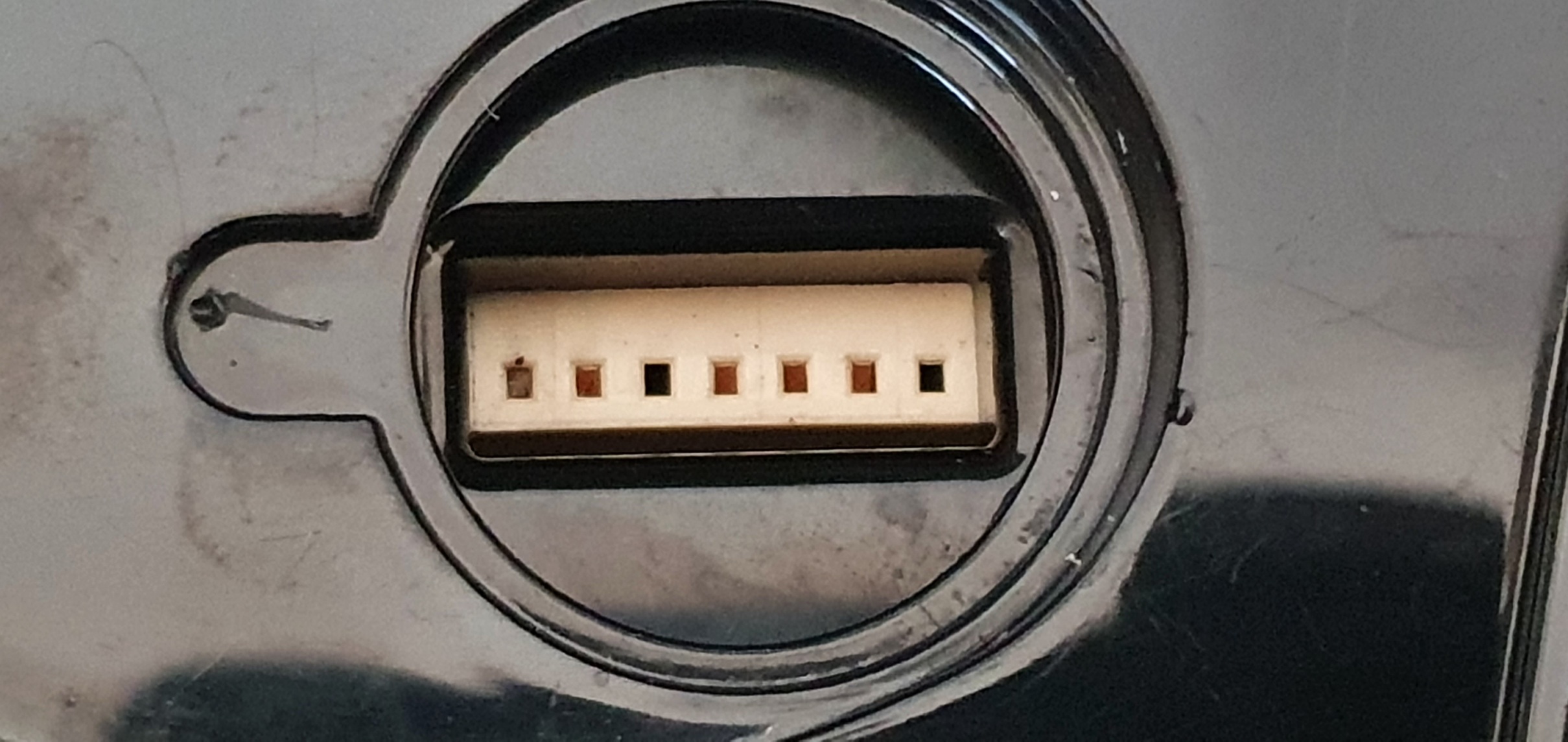

      Das ganze wurde ja an einer S95 gemacht. Da scheint der "Diagnosestecker" am Gerät ein anderer zu sein.
      An meiner Impressa J9.3 Onetouch TFT sieht der Stecker so aus:
      Nachtrag:
      Zudem frage ich mich, ob das an meiner J9.3 funktioniert, denn Auf den Fotos des tollen Projekts hat der Diagnosestecker 4 Pins.
      Mein Stecker hat 7 Pins, bzw Steckplätze.
      Außerdem gibt es im Internet inzwischen einen Jura BT Smart Connect Stecke rzu kaufen (für ca 25 Euro), falls man sich die Bastelarbeit sparen will. Dort hat der Stecker aber weder 4 noch 7 Pins sondern 5... *bin verwirrt*
