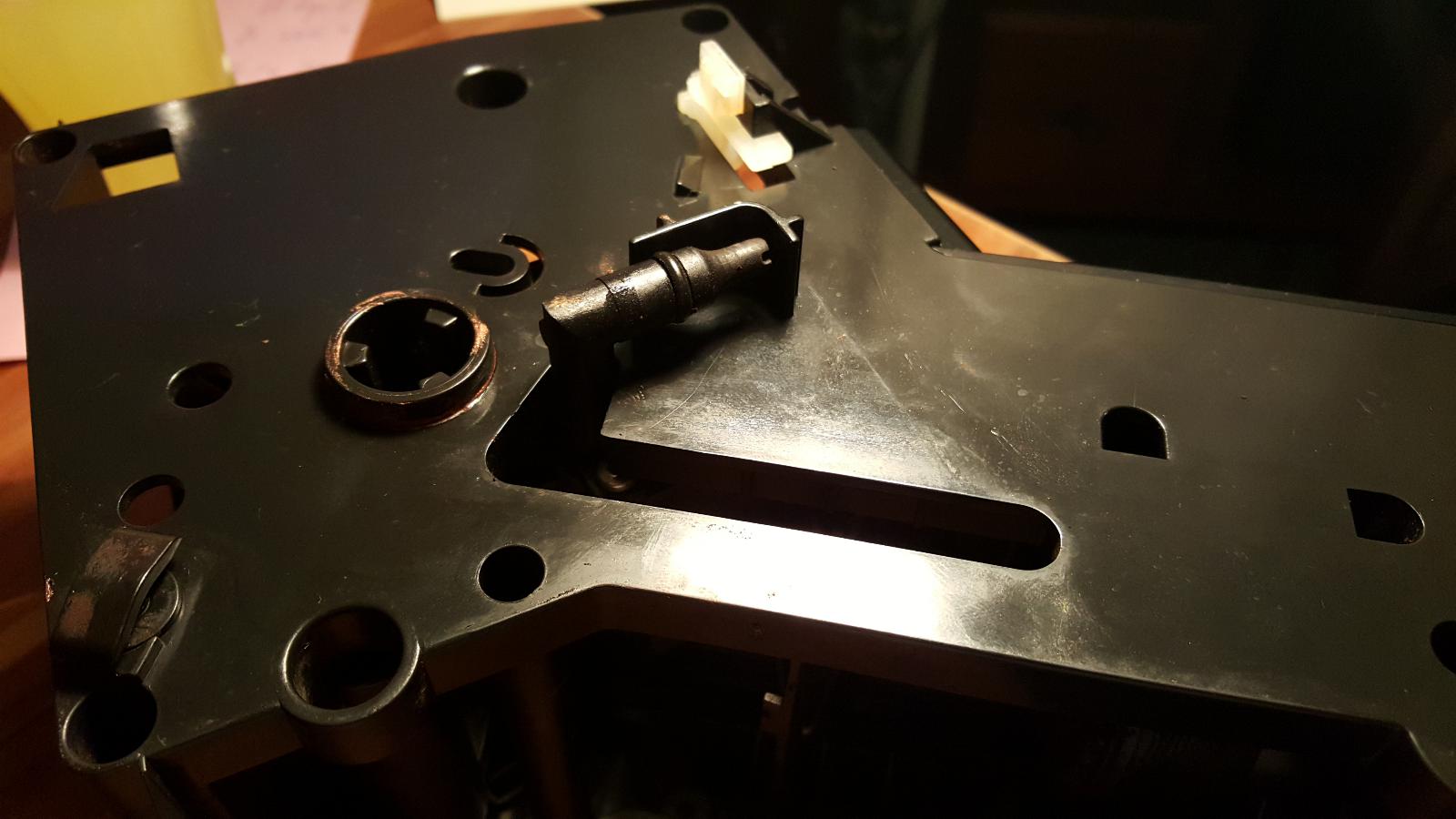

    • Da ich das DV ja neu hier im Shop gekauft habe, gehe ich davon aus das es funktionstüchtig ist. Was könnte ich denn beim Einbau falsch gemacht haben? Ich habe den Automaten nochmal geöffnet und Fotos gemacht von den Sachen die ich gelöst habe. Irgendwo muss sich ja ein Fehler verstecken den ich übersehe. Das DV lässt sich im übrigen am unteren Teil bewegen (jedoch schwer gängig), so sollte es ja auch sein oder nicht?
      Die Fotos finden sich im Spoiler:
      irgendwie kann ich auf den Bildern keinen richtigen Fehler erkennen.
      Vielleicht sieht ja jemand anderes ein Problem.
      Es ist auf jeden Fall so (wenn alles ok ist), dass das Wasser immer
      aus dem Ablauf nach unten austritt bis die Mitnehmernase den unteren
      Teil des Ventils ganz nach unten zieht. Wenn das aus irgendeinem
      Grund nicht gelingt, kann daher kein Kaffee gebrüht werden. Es ist mir
      auch kein anderer Grund bekannt durch den das Wasser durch den
      3-eckigen Behälter während des Brühens abläuft, außer dass das
      Ventil nicht vollständig betätigt wird.

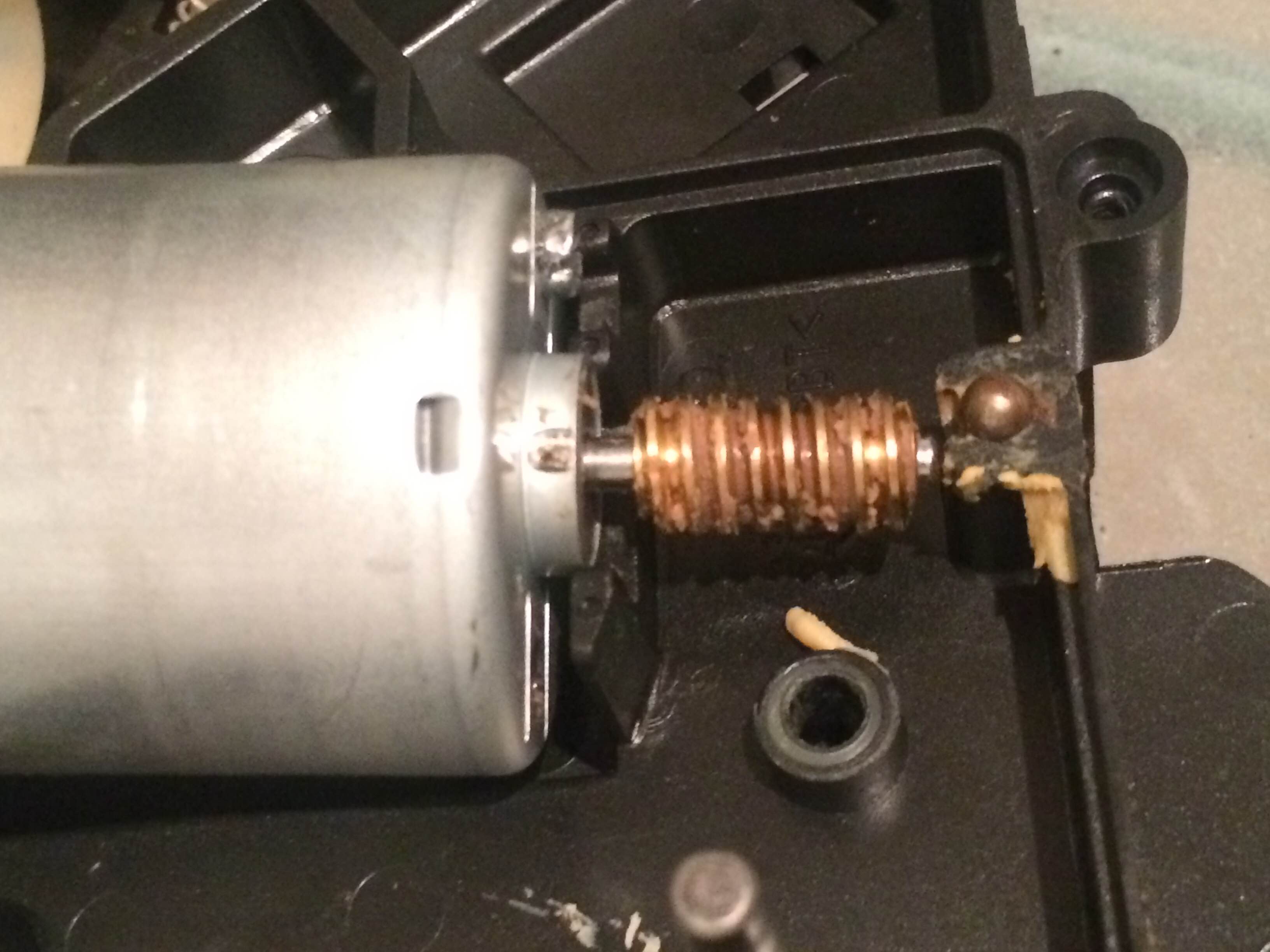

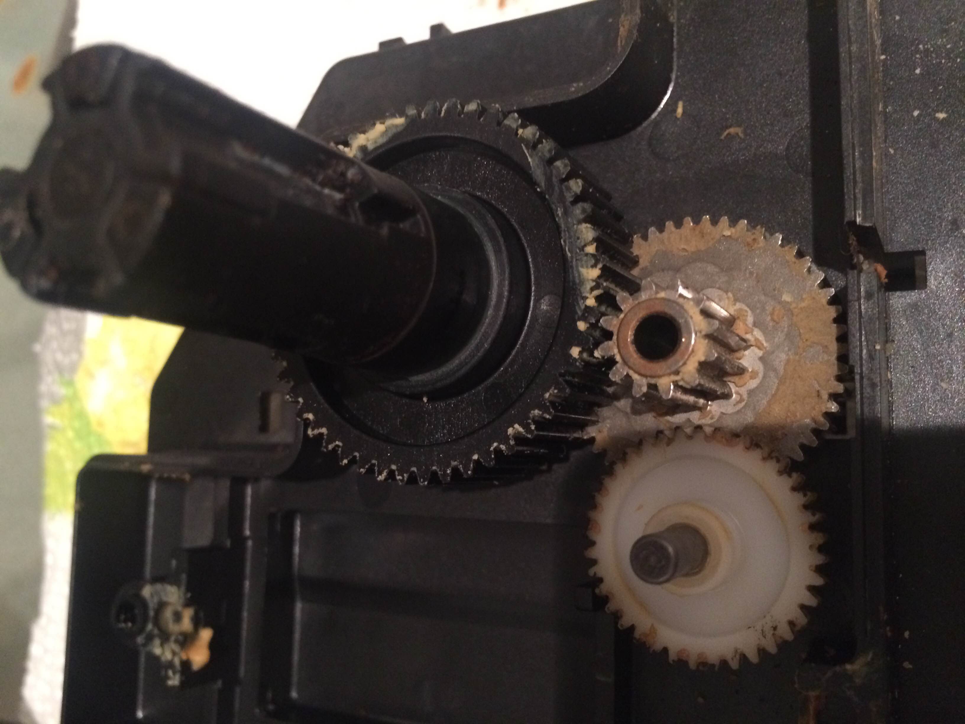

    • Habe es nun endlich geschafft mir die Antriebseinheit anzuschauen, es sieht schon ziemlich verdreckt aus. Ich habe mal zwei Fotos gemacht, allerdings weiß ich nicht ob man darauf etwas ableiten kann. Desweiteren riecht die Antriebseinheit ziemlich verbrannt, auch wenn das evtl. am Kaffee liegen könnte. Wie muss ich jetzt weiter vorgehen, die Zahnräder etc. vom Schmutz befreien, alles zusammen setzen und überprüfen ob Kaffee fließt? Oder kann man anhand von den Fotos sagen das die Antriebseinheit defekt ist?

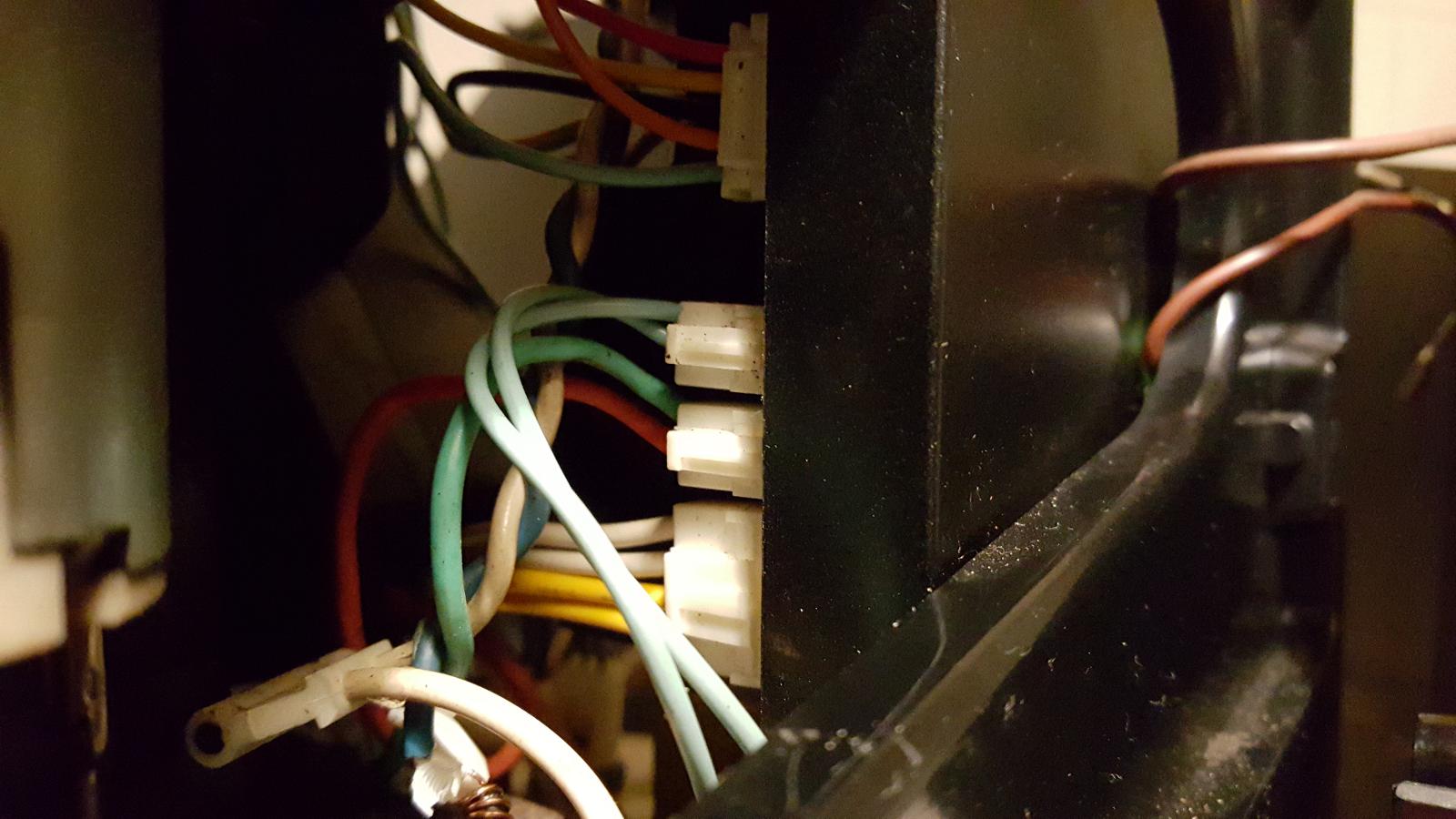

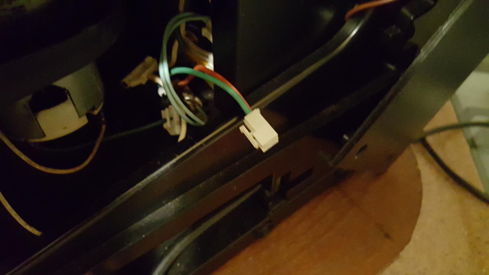

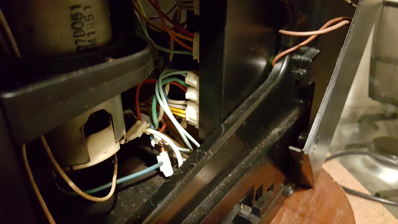

    • Ich mal wieder.. Habe eine funktionierende Antriebseinheit für einen sehr guten Kurs bei eBay erstanden, alles wie gehabt zusammen gebaut und getestet. Nun geht die Maschine leider gar nicht mehr an, der Standby Knopf blinkt einige mal und leuchtet nach einigen Sekunden einfach wieder, so dass man den Knopf erneut drücken kann und er wieder blinkt etc. Das ganze geht dann 4-5x genau so, bis sich dann die Serviceleuchte dazu gesellt und leuchtet. Darauf hin kann man nichts mehr an der Maschine machen, die Standby Taste leuchtet mit der Serviceleuchte um die Wette.
      Es muss nun wohl ein anderer Fehler vorliegen. Ich habe ein wenig bei Google gesucht und bin auf die Mikroschalter gestoßen, die den Fehler auslösen können. (Die wurden nicht getauscht) Ist meine Vermutung richtig oder kann es noch ein ganz anderer Fehler sein?
    • Vielleicht functioniert das DV ganz normal, aber wird die auslauf des DV nicht bestätigt durch die einlaufstutzens des Bruhgruppe. Wenn die einlauf gebrochen ist wird das DV nicht geöffnet und wird auch kein wassen fliessen.
      Dannächtens, ein blinken ein/aus led und nach 5 mall dazugekomen und mittlerweiler dazu lichtende S led, ist ein angabe des nicht angeschlossende
      spannungskabel des antriebsmotor. Die stecker ist warscheinlich nicht gut anngeschlossen auf die platine. Die stecker mit Grun/Rote draht muss auf die 2e spatz anngeschlossen wirden. Siehe bilder. Die motor kann auch defect sein, aber du hasst noch ein andere von voher.
      Wenn ein Compact Serie biss zusammendrucken des pulver reicht, und dann die vorgang abbrecht, kann es so sein das ein hard reset reichen kann.

    • Ich habe die Spannungskabel überprüft und tatsächlich war das des Getriebes nicht vernünftig angeschlossen, da habe ich wohl nicht genau genug gearbeitet. Allerdings hat das anschließen des Kabels den Fehler nicht behoben. (Der Fehler trat erstmals auf nachdem ich das Spannungskabel ausgesteckt habe, um vernünftig an den Antriebsmotor zu kommen) Der Antriebsmotor bleibt leider einfach still, es ist generell kaum ein Geräusch zu hören wenn man die Standby Taste betätigt hat. Allerdings wird der Thermoblock warm.. Woran könnte das denn liegen, ist der Antriebsmotor evtl. doch defekt?
      Dieser Beitrag wurde bereits 1 mal editiert, zuletzt von k0libri ()
      wenn Du einen 12V Eisenbahntrafo hast dann schließe diesen an den Stecker vom Antrieb an. Nimm aber vorher die Brühgruppe raus damit Du sehen kannst ob der Antrieb fährt. Zur Not kannst Du auch eine 9V Batterie nehmen.
